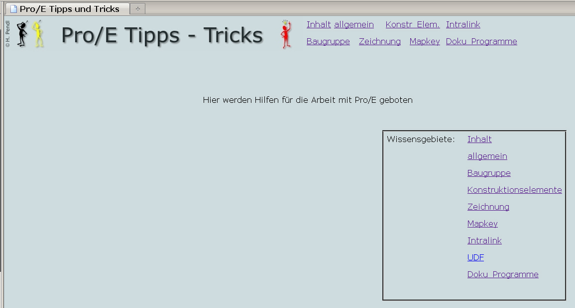

Aber öhm, gibt's diese Broschüre mit Tipps und Tricks denn auch irgendwo komplett oder ist die lediglich für internen Gebrauch bestimmt?

Natürlich gibt es sie komplett – schön strukturiert nach Allgemein / Konstruktionselemente / Baugruppe / Zeichnung / Intralink!
Allerdings handelt es sich dabei um meine Schwindelzettel, die ich mir auf Grund sehr seltenen Gebrauchs so mancher Befehle, aber auch wegen zunehmender Gedächtnisschwäche, angelegt habe.
Vor vielen Jahren habe ich, damals noch nicht mit Pro/E arbeitend, damit begonnen mir Erkenntnisse aufzuschreiben und zu archivieren. Dies aus der Erfahrung, dass man wiederholt nach demselben sucht, und, weil es einfach ärgerlich ist, wenn man weiß: das habe ich schon einmal gemacht, aber wie, daran kann ich mich nicht erinnern und wo dieser Befehl versteckt liegt, da kommt man erst nach langem Suchen drauf.
Aus meiner Erfahrung sind Schwindelzettel nur dann wirklich hilfreich, wenn man sie sich selbst angelegt hat.
Es steht ihnen frei, die von mir publizierten Gedächtnishilfen in ihr Sammelsurium aufzunehmen.
