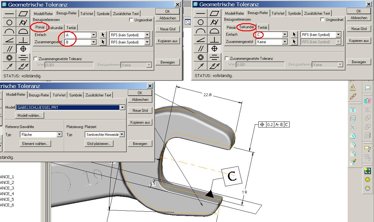

Hallo Pro/E'ler!!
Wie im Bild zu sehen, möchte ich eine Positionstoleranz in der Zeichnung aus der Fläche am Teil ziehen!
Bei anderen Bauteilen funktioniert das auch tadellos, nur bei dieser Fläche nicht!
Weiß jemand woran das liegen könnte, oder hatte schon jemand ein ähnliches Problem?
besten Dank,
MFG
Harry

Zur Info:
Ich referenziere die Toleranz auf die Fläche, und nehme bei der Platzierung die Kante auf der Fläche, da sich die Toleranz gar nicht verschieben lässt wenn man sie direkt auf die Fläche platziert!

erstellt am: 23. Okt. 2009 19:05    Editieren oder löschen Sie diesen Beitrag!  <-- editieren / zitieren -->   Antwort mit Zitat in Fett Antwort mit kursivem Zitat    Unities abgeben: 1 Unity (wenig hilfreich, aber dennoch)2 Unities3 Unities4 Unities5 Unities6 Unities7 Unities8 Unities9 Unities10 Unities Nur für harryhoe 10 Unities + Antwort hilfreich
Hallo Harry,
Original erstellt von harryhoe:
...Wie im Bild zu sehen...
...aha?!?
Sorry, ich seh' nix.
Oder besser gesagt, ich raff's nicht!
Was möchtest Du noch gleich??
Verwirrte Grüße,
Nina

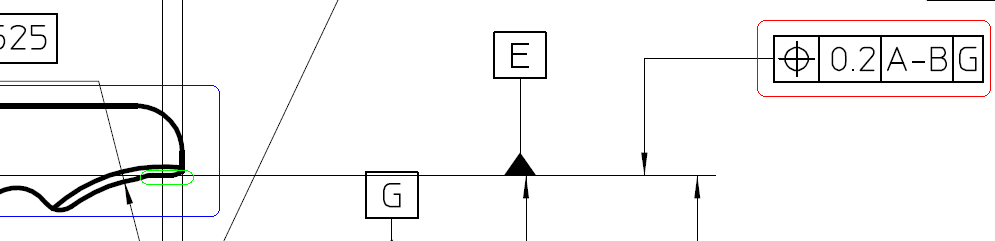

OK, hab ich warscheinlich ein wenig unglücklich beschrieben^^
Ich probiers jetzt mal mit Farben, vl bring ich's dann rüber:
Also, ich möchte die Positionstoleranz |0,2|A-B|G| (rot) so hinbringen wie im Bild zu sehen ist!
Blau ist das Bauteil, und Grün ist die Fläche (die Fläche ist normal zum Bildschirm  ) auf die die Toleranz zeigt!
Die anderen Bezüge usw auf dem Bild kannst du vergessen, die tun nichts zur Sache!
Und bei mir lässt sich der Toleranzpfeil nicht aus der Fläche herausziehen, sondern kann nur auf der Fläche verschoben werden! Also von einem Ende der Fläche zum anderen Ende!

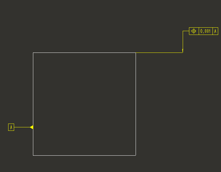

Wenn ich das Ganze zB bei einem stinknormalen Würfel probiere kann ich den Bemaßungspfeil der Toleranz horizontal überall hin bewegen, und ProE macht mir eine Bezugslinie dazu (siehe 2.Bild)!
Hab ichs so einigermaßen rüber gebracht?

Hallo Harry,
Ich habe auch schon beobachtet, dass das bei einigen Flächen funktioniert (Würfel) und bei einigen nicht. Warum das so ist, weiß ich auch nicht.
Aber wenn Du als Platzierungsreferenz nicht die Fläche, sondern "senkrechte Hinweislinie" auf die entsprechende Maßhilfslinie setzt, sollte es funktionieren...

erstellt am: 27. Okt. 2009 08:55    Editieren oder löschen Sie diesen Beitrag!  <-- editieren / zitieren -->   Antwort mit Zitat in Fett Antwort mit kursivem Zitat    Unities abgeben: 1 Unity (wenig hilfreich, aber dennoch)2 Unities3 Unities4 Unities5 Unities6 Unities7 Unities8 Unities9 Unities10 Unities
Guter Ansatz, nur leider muss ich die Form- Lagetoleranzen im 3D erstellen, und darf sie im 2D nur mit Zeigen/Wegnehmen anzeigen!
Kann ich im 3D Maßhilfslinien zeichnen?

Hallo Harry,
so ganz habe ich es immer noch nicht verstanden!
Wo ist das Problem?
Bezüge? Platzierung?
Hilft Dir vielleicht das angehängte Bild?
verwirrte Grüße,
Nina

erstellt am: 28. Okt. 2009 08:44    Editieren oder löschen Sie diesen Beitrag!  <-- editieren / zitieren -->   Antwort mit Zitat in Fett Antwort mit kursivem Zitat    Unities abgeben: 1 Unity (wenig hilfreich, aber dennoch)2 Unities3 Unities4 Unities5 Unities6 Unities7 Unities8 Unities9 Unities10 Unities
Hey Nina, auch wenn du die Frage noch nicht so wirklich verstanden hast, geholfen hast du mir trotzdem
Eigentlich war die Sache ja ziemlich einfach (wenn man weiß wies geht^^)
Einfach das Maß im 3D anzeigen lassen (oder erzeugen), und die Toleranz auf die Maßhilfslinie platzieren! Fertig!
Hab nicht gedacht, dass das funzt....aber man lässt sich ja gerne überraschen!
