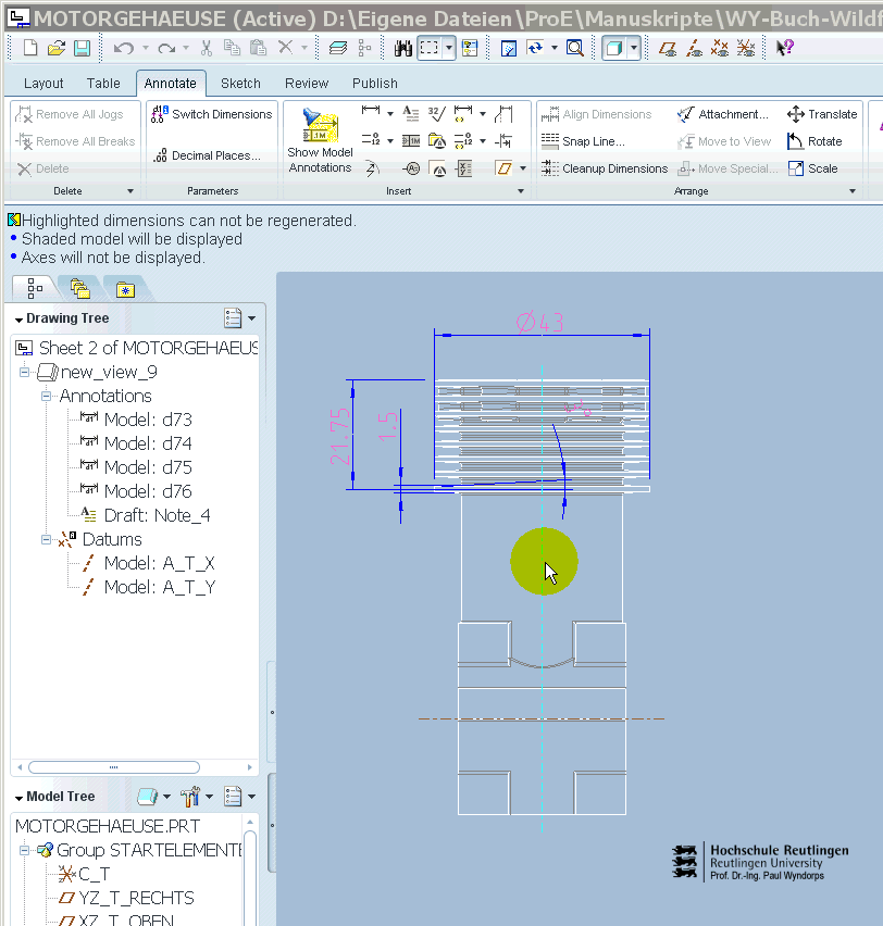

ich bekomme es nicht hin, dass in WF5 die im Bild rot hervorgehobenen Achsenkreuze mit in einen PDF-Ausdruck übernommen werden. Bei einer TIFF-Ausgabe sind sie aber enthalten. Sie sind auch wirklich als Anmerkung in die Zeichnung übernommen.
Kann das jemand bestätigen, oder habe ich mir mein System verbogen?

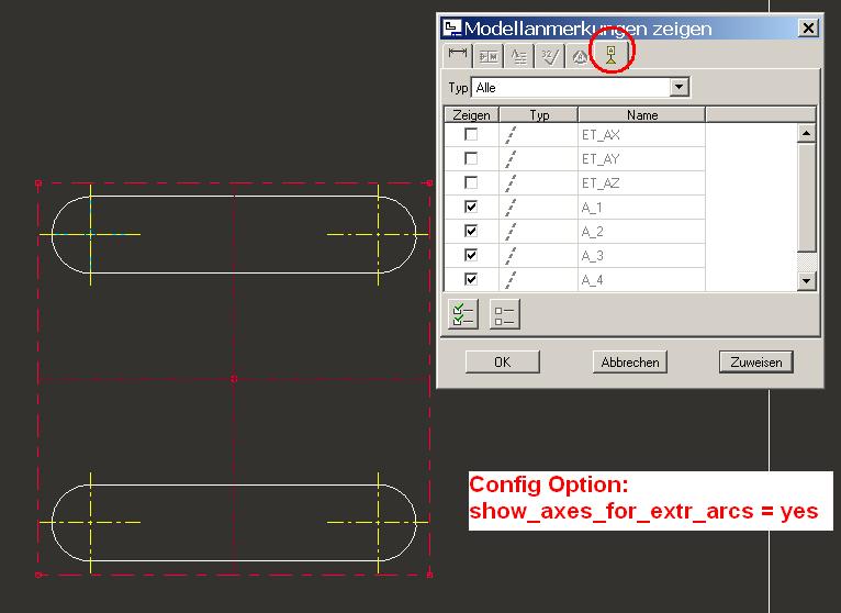

Hallo Wyndorps,
Du meinst in der Zeichnung nicht wahr?
Soweit bin ich noch gar nicht vorgedrungen! War auch garnicht so einfach, die Achsen auf's Blatt zu bekommen
Aber wenn Du es so machst, wie im Anhang gezeigt, dann werden die Achsen auch im PDF sichtbar!
(Bei mir zumindest)
Vielleicht liegts ja am Acrobaten?! Bei mir ist der seit dem neuesten Update (ca. 3Wochen) nämlich auch etwas verwirrt! (Umlaute werden in Hieroglyphen umgewandelt)
Achsen klappen aber!
Ich hoffe ich konnte Dir helfen.
Bis dann,
Nina

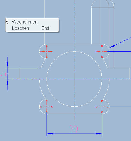

Zu kurze Achsen werden im PDF nicht ausgedruckt, wenn man aber die Achsen etwas länger zieht gehts.
Dafür habe ich das Problem, dass ich einmal weggenommene Achsen nicht wieder in die Zeichnung hineinbringe.
Gruß  Günther

... Dafür habe ich das Problem, dass ich einmal weggenommene Achsen nicht wieder in die Zeichnung hineinbringe. ...
Das geht ganz einfach über den super genialen neuen Zeichnungsbaum, siehe Film.

Danke ,
dort hatte ich nicht gesucht. Da werde ich wohl noch einige Gewohnheiten ändern müssen.
