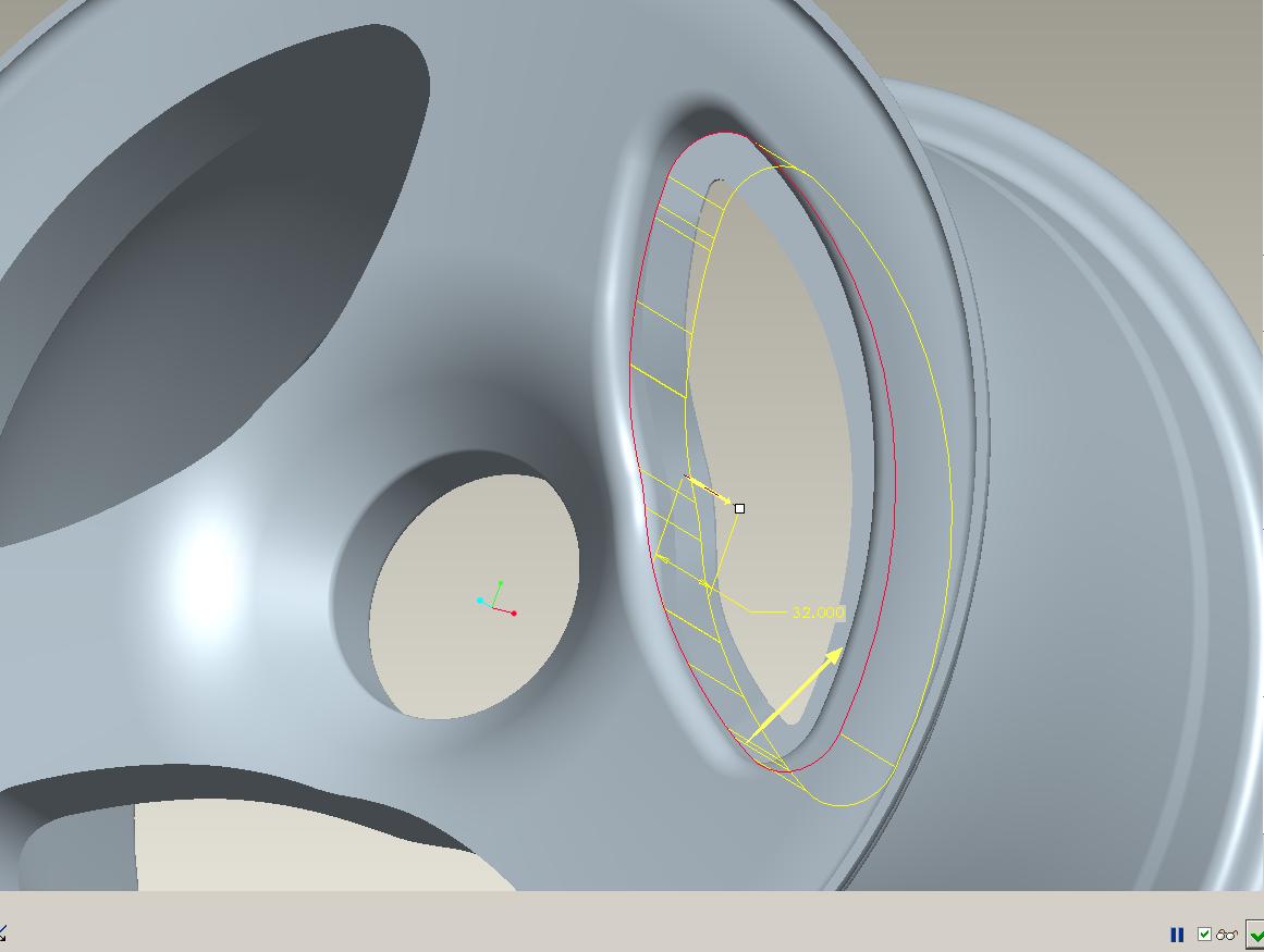

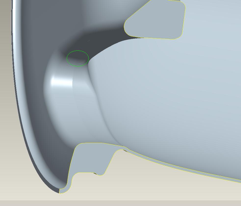

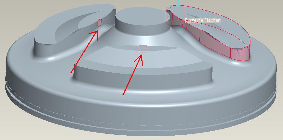

Hallo Forum,
ich hoffe ihr könnt mir weiterhelfen. Ich bin schon kurz davor CATIA zu starten
Kurz ein paar Infos zum Bauteil:
- 1. Volumenkörper erzeugt
- davon über "Verschmelzung" die Geometrie eines anderen part abgezogen. (Bild1)
Ziel ist es eine Negativform mit Ausformschrägen zu erzeugen.

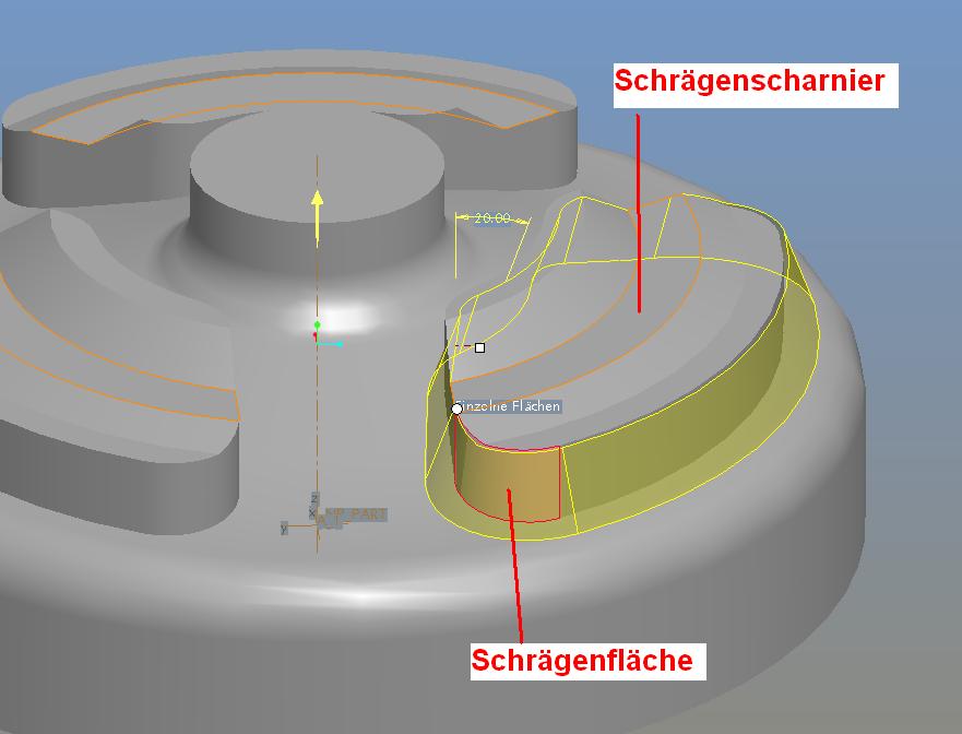

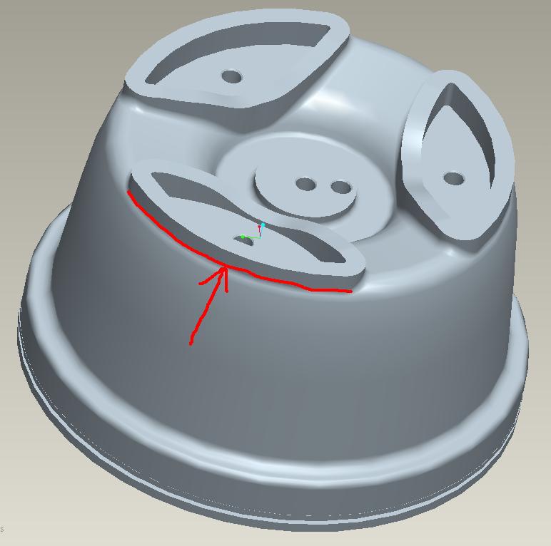

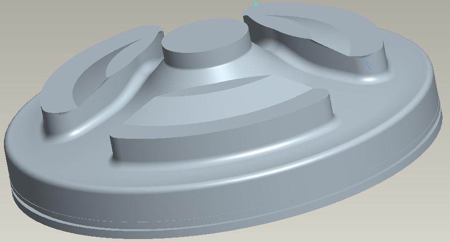

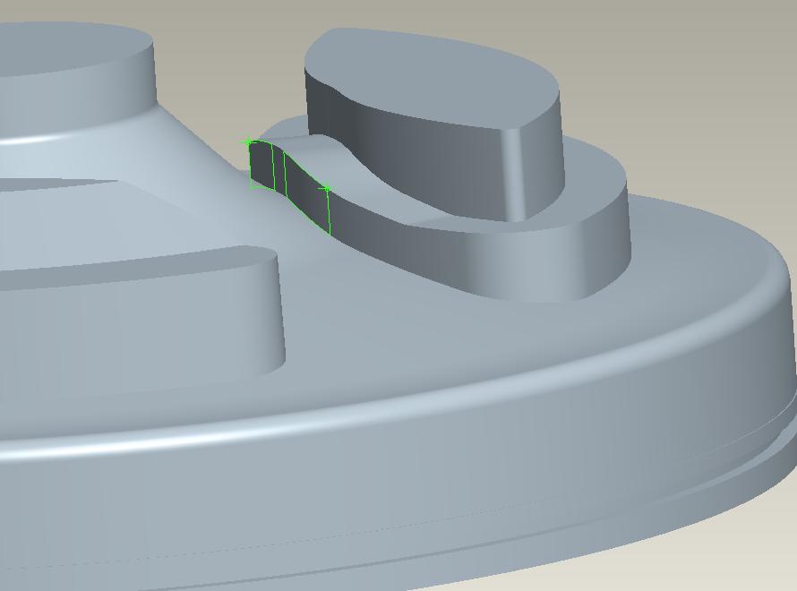

Also geh ich her und erstelle mir eine "Schrägenscharnier-Kette" mit einem Referenz-KE (Bild2).
Danach starte ich das "Schrägen-Tool" und versuche die "Schrägenflächen" auszuwählen. Und hier komme ich nicht weiter.
Ich kann leider nicht alle benötigten Flächen auswählen. Aus irgendeinem Grund wählt mir ProE immer automatisch zwei weitere Flächen aus.
Siehe Bild3 -> rote Pfeile
Wer kann mir hier weiterhelfen?
Vielen Dank schon mal im Voraus.
David

Original erstellt von D.Rocket:

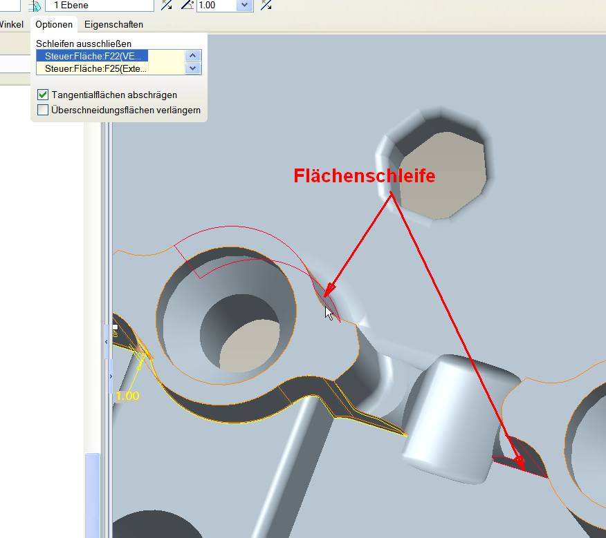

Super Beschreibung Problem sofort verstanden
Das hängt damit zusammen dass die kleinen Flächenstückchen zum gleichen Zylinder gehören
Im Reiter Optionen muss man die ungewollten Flächenschleifen ausschließen
Siehe Bild
Alois
[Diese Nachricht wurde von anagl am 15. Okt. 2009 editiert.]

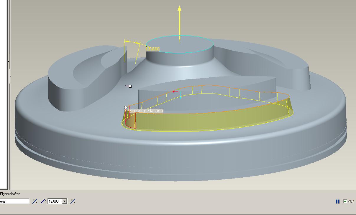

Wobei noch zwei Überlegungen interessant wären!
1. Durch das vorangestellte Abrunden erzeugst Du einen Knick in der Fläche.
Kann die Abrundung später erfolgen?
2. Es genügt, lediglich eine einzige Schrägenfläche zu selektieren. Die tangential anschließenden Nachbarflächen werden automatisch erkannt und ebenfalls abgeschrägt.

Noch ein Hinweis auf die Anmerkung von Nina
Wf4 bietet die Möglichkeit die kontraproduktiven Radien zwischen Drehteil und Erhebung auszuschließen
#Fläche selektieren #Editieren entfernen
HTH
Alois

D.Rocket
Student, Maschinenbau
Sehen Sie sich das Profil von D.Rocket an!   Senden Sie eine Private Message an D.Rocket  Schreiben Sie einen Gästebucheintrag für D.Rocket
Beiträge: 18
Registriert: 03.09.2009
Wildfire 4.0
CPU: IntelCore2 Duo, E7300@2.66GHz, 3.25GB RAM
Windows XP SP3
Grafikkarte: NVICIA Quadro FX 1700
erstellt am: 15. Okt. 2009 19:26    Editieren oder löschen Sie diesen Beitrag!  <-- editieren / zitieren -->   Antwort mit Zitat in Fett Antwort mit kursivem Zitat    Unities abgeben: 1 Unity (wenig hilfreich, aber dennoch)2 Unities3 Unities4 Unities5 Unities6 Unities7 Unities8 Unities9 Unities10 Unities
Das ging ja super schnell.
Vielen Dank für die Antworten.

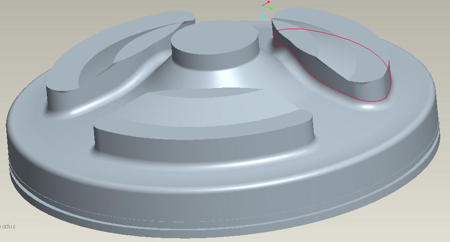

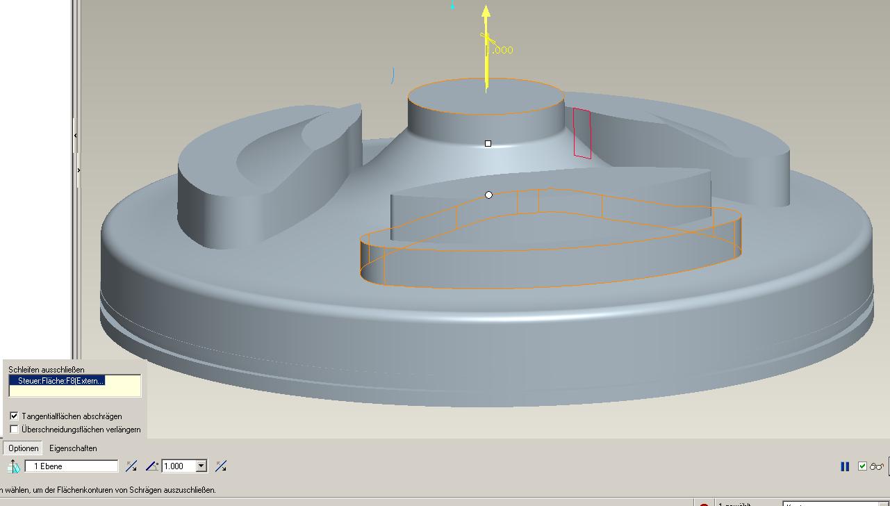

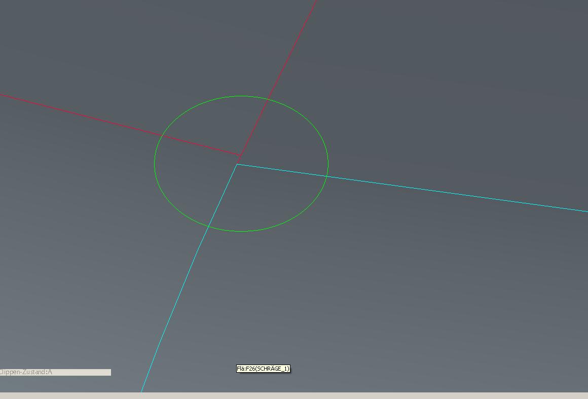

Ich  habe jetzt den Radius entfernt (danke für der Tipp).
Leider komme ich immer noch nicht zum gewünschten Ergebnis. -> Bild4 und Bild6

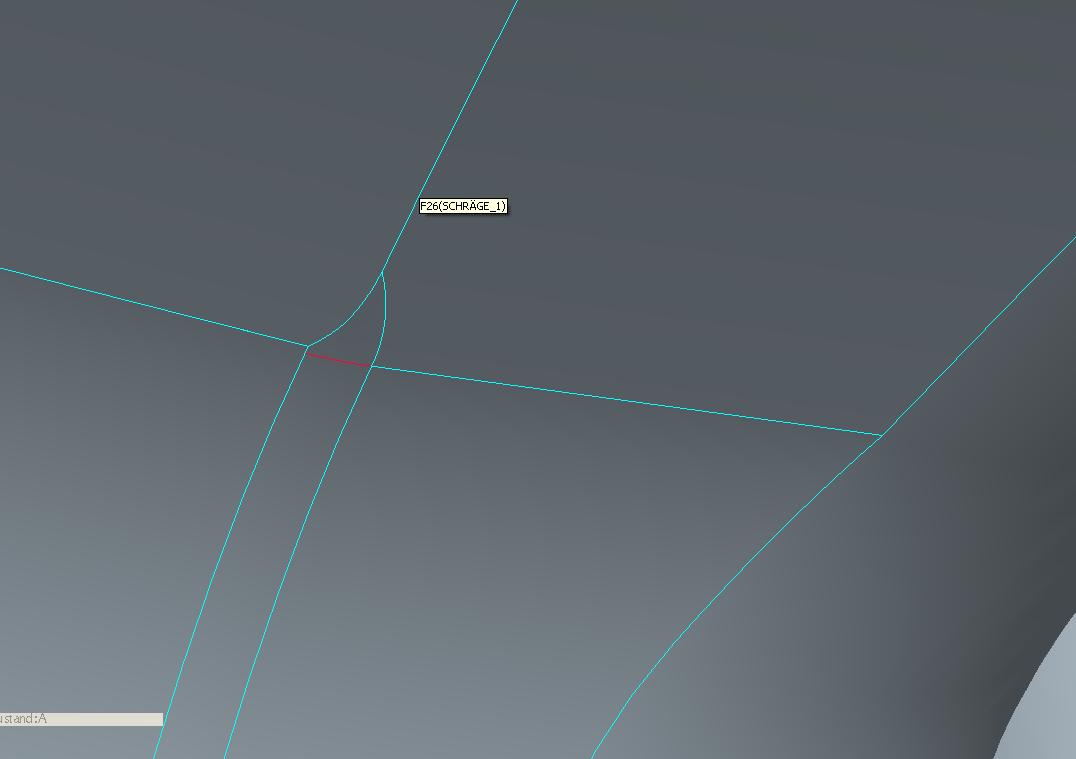

Es kommt folgende Fehlermeldung mit der ich nicht wirklich etwas anfangen kann. Ich wähle als Neutralkurve immer die Kante...
"Neutralkurve schneidet Berandungen der gewählten Fläche nicht vollständig.
Empfohlene Aktionen:
Neutralkurve so umdefinieren, dass sie sich bis zur Berandung der gewählten Fläche erstreckt.
Kurve muss auf die Fläche(n) projizierbar sein und die Flächenberandungen vollständig überqueren;
bei blauem hervorgeh Pkt ist dies nicht der Fall."
Wenn ich mir das part als iges exportiere kann ich die Schräge übrigens einfügen... -> Bild5
Und den Hinweis mit "#Fläche selektieren #Editieren entfernen" habe ich leider nicht verstanden

erstellt am: 15. Okt. 2009 20:11    Editieren oder löschen Sie diesen Beitrag!  <-- editieren / zitieren -->   Antwort mit Zitat in Fett Antwort mit kursivem Zitat    Unities abgeben: 1 Unity (wenig hilfreich, aber dennoch)2 Unities3 Unities4 Unities5 Unities6 Unities7 Unities8 Unities9 Unities10 Unities Nur für D.Rocket 10 Unities + Antwort hilfreich
Hallo David,
Offenbar hast Du eine oder mehrere kurze Stücke in der Kontur (Schrägenscharnier)
Wie sieht es denn aus, wenn Du erstmal eine Fläche als Schrägenscharnier auswählst?
(Anhang)
Wenn dem so ist, dann müßtest Du die Scharnierkurve explizit erstellen! (Ohne kurze Stücke)
Leider sehe ich kein Bild 7! Aber ich vermute, Du meinst eine Fase vom Typ D1xD2
Das sieht dann aber echt schlimm aus, würd' ich nicht empfehlen!

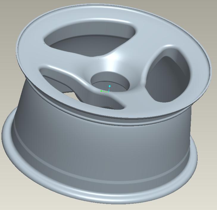

Die Sache funktioniert jetzt auch ziemlich gut (Bild8), nur leider nicht ganz so wie ich das benötige.
Daher möchte ich kurz meine Konstruktionsabsicht erläutern:
Es geht dabei um eine Felge (Bild9). Diese wird aus Kunststoff gegossen und dafür benötige ich eine Form.
Untere Formseite siehe Bild10.
Ich hatte schon einige Schwierigkeiten mit der Trennebene (konnte Sie erst in den Formteilen erzeugen)...aber die habe ich jetzt wenigstens hin bekommen
Daher habe ich die Ausformschrägen auch nicht in die Felge eingefügt.
Wenn es hier eine alternative Lösung gibt werde ich die gerne ausprobieren!
Des Weiteren ist mir der Durchmesser (siehe rote Linie Bild10) sehr wichtig. Dieser sollte sich nicht verändern.
Daher auch meine vorherige Frage mit dem definierten Betrag anstelle eines Winkels zur Schräge. So könnte man gewährleisten das sich die beiden Formteile auch wieder Treffen.... (Kurve der Trennebene um 1mm nach innen versetzen).
Ist irgendwie nicht so ganz einfach meine Absicht zu beschreiben, ich hoffe ihr habt einen Eindruck bekommen

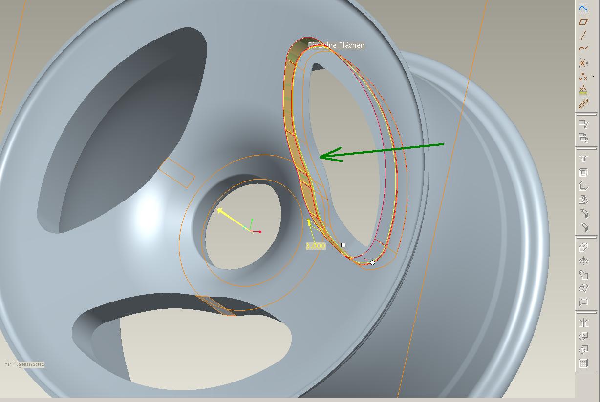

... nach längerem Nachdenken habe ich nun eine Lösung...mehr so von der Art: "von hinten durch die Brust ins Auge".
Aber was besseres fällt mir gerade nicht ein.
1. Trennebene: -> Negativform als IGES exportieren->neues Part erstellen und IGES importieren -> publizier geom. der Trennebene erstellen
2. Kopier Geom. in Felge einfügen -> Fläche aufdicken (grüner Pfeil Bild11)-> Schräge erstellen
3. Kante anwählen (grüner Pfeil Bild 12) -> extrudieren/entfernen
4. Vorgang für die Rückseite wiederholen
Und das jetzt für jedes Felgenfenster....ohje

Hi All,
ich habe es endlich geschafft  *freu* (siehe Bild)
Vielen Dank für die vielen Tipps.
AAAAber:
Offensichtlich habe ich irgendwo nicht sauber gearbeitet oder die Funktion "Seiten abhängig Schrägen" funktioniert nicht so optimal.
Bin eh erstaunt wie das ProE hin bekommt...bei dieser komplexen Trennebene. Naja.
Jedenfalls benötige ich an der Trennkante einen Radius. Und diesen bekomme ich leider nicht auf die Kante, da die Geometrie an einer Stelle nicht sauber ist (siehe Bild 1-2). Ergebnis nach Abrunden -> Bild 3
Kann man dieses Problem lösen?
David
anagl
Beiträge: 4566
Registriert: 28.05.2001
CREO2 M140
PDMLink 10.2 M020
HW diverse
erstellt am: 22. Okt. 2009 00:59    Editieren oder löschen Sie diesen Beitrag!  <-- editieren / zitieren -->   Antwort mit Zitat in Fett Antwort mit kursivem Zitat    Unities abgeben: 1 Unity (wenig hilfreich, aber dennoch)2 Unities3 Unities4 Unities5 Unities6 Unities7 Unities8 Unities9 Unities10 Unities Nur für D.Rocket 10 Unities + Antwort hilfreich
Ich verstehe das nicht!!! Du machst eine Formtrennung und verrundest die entstehende Kante.
Wenn Du da wirklich brauchst dann würde ich mal über Radius Fläche-Fläche nachdenken.
Alternativ könnte man diese Designfläche mit einem Zug-KE mit variablen Schnitt und 3 Leitlinien erzeugen
Alois
