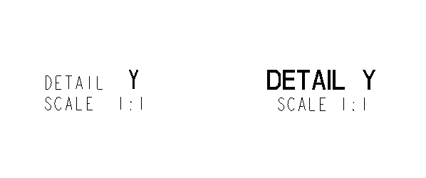

kann man automatisiert (z.B. über WebLink) den "Text Style" einer View Bezeichnung abändern.
Im Anhang seht ihr auf der linken Seite die Formatierung beim Erstellen einer Ansicht, rechts daneben seht ihr die gewünschte Darstellung.
Momentan wird das immer manuell abgeändert bzw. wir behelfen uns mit Mapkeys, dabei muss der Text aber auch manuell angewählt werden.
Kann ich evtl mit WebLink nach den Textinhalten "VIEW", "SECTION" suchen und dann abändern??
Das Problem ist, dass nicht die komplette Note mit einer bestimmten ID sondern nur Teile davon abgeändert werden sollen.
Gibt es noch andere Möglichkeiten?
Bin für jede Hilfe und Tips dankbar!

Die einzige Chance sehe ich mit Weblink
Was definitiv geht, dass Du nach Texten suchen kannst die den "DETAIL" Eintrag haben (realisiert)
Was mit höchster Wahrscheinlichkeit geht, dass man überprüft ob die Texte, die richtigen Einstellungen und alle die nicht ok sind rot kennzeichnet.
Was ich nicht weiß , wie man die Einstellungen der vorhandenen Notizen ändern kann.

Alois, danke schon mal für deine Antwort.
Du schreibst, die Testsuche is bereits (realisiert)...
Hast du dazu ein ein paar Zeilen Code für mich?
Das wäre ja schon mal ein Anfang..
Merci
