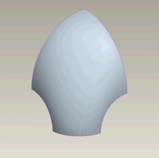

Super, vielen Dank! Kennst du dich mit den ganzen Optionen auch aus?
Hast du vielleicht auch Erfahrungen mit den n-seitigen und konischen Flächen?

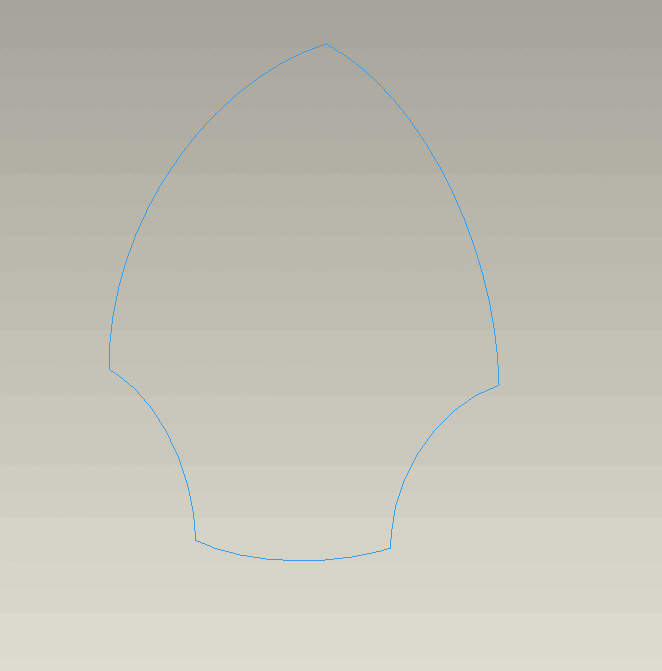

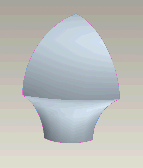

Von den anderen Funktionen benutze ich nur noch die "n-seitigen Flächen" und diese auch nur sehr selten, wenn es das Design bestimmter Bauteile verlängt. So z.B. wenn unterschiedliche Flächen an einer "Ecke zusammentreffen und das Berandungsverbindungs-Tool versagt. Wichtig hier, das man mindestens 5 Elemente auswählt. Hänge noch mal ein paar Bilder an. [Edit] Bild23 zeigt die gleiche Fläche mit Berandungsverbindungs-Tool. [/EDIT]
Die andere Funktion "konische Flächen" hab ich bis jetzt noch nie benutzt.
