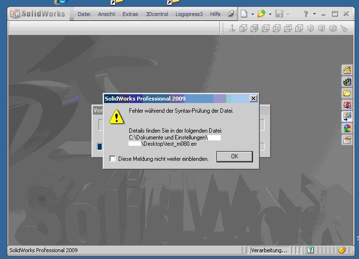

Nun zum Problem:
Unser Lieferant verwendet Solid Works 2009 SP4.1
Die STEP-Datei, die mit WF4 M040 ausgeschrieben wurde kann er wunderbar öffnen.
Möchte er die STEP-Datei öffnen, die mit WF4 M080 ausgeschrieben wurde, dann erhält er die im Anhang befindlichen Fehlermeldungen und er kann die Datei nicht öffnen.
Hat vielleicht jemand eine Idee, woran es liegen könnte?

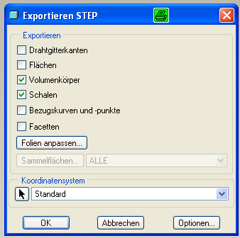

wuerfel_100x100x100_m080.stp.txt
habe es mal probiert, funktioniert auch nicht!   m040 geht, m80 geht nicht.
Ich habe auch W4 M080 und habe einen Würfel erstellt, diesen konnte ich problemlos in SWXSolidWorks 2009 SP4.1 einlesen.
Scheind etwas in deiner ProE Einstellung nicht zu funktionieren.
Anbei mein Würfel und das Exportfenster.
Gruß, Holger

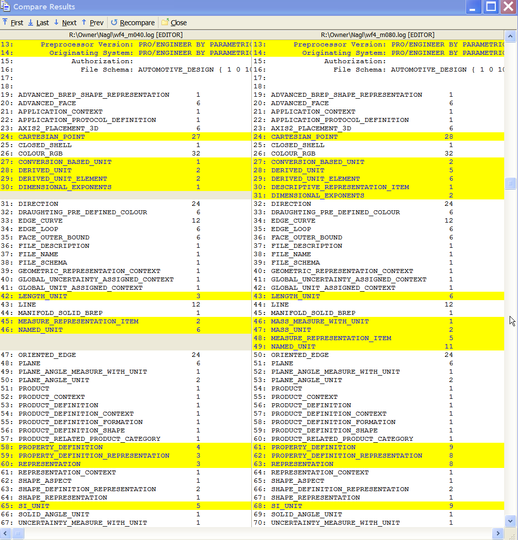

Wenn man die Dateien mit einem Editor vergleicht, erkennt man, dass die 080-Version etliche Mehrzeilen hat    , z.B.:
#232=PROPERTY_DEFINITION('geometric_validation_property','area of WF4_M080',
#205);
#233=REPRESENTATION('surface area',(#231),#196);
#234=PROPERTY_DEFINITION_REPRESENTATION(#232,#233);
#239=PROPERTY_DEFINITION('geometric_validation_property','volume of WF4_M080',
#205);
#240=REPRESENTATION('volume',(#238),#196);
#241=PROPERTY_DEFINITION_REPRESENTATION(#239,#240);
#243=PROPERTY_DEFINITION('geometric_validation_property','centroid of WF4_M080',
#205);
#261=PROPERTY_DEFINITION_REPRESENTATION(#259,#260);
#262=SHAPE_DEFINITION_REPRESENTATION(#205,#197);  "
und so weiter.
Kann es sein, dass unterschiedliche Startteile existieren oder Materialdateien definiert wurden? Ziemlich am Ende wird ein Material genannt: PA66-GF30
Wie kommt das da rein, wenn angeblich gleiche Voraussetzungen existieren?
Oder andersrum: Gibt es Einstellungen, die den Export dieser Daten einmal verhindern (040) und ein andermal nicht?
Hilft leider nicht viel, aber trotzdem...

Alos ich habe mal sdie Step-Dateien in WF2 eingelesen alles ok.
Der Vergleich der Log-Dateinen zeigt Unterschied sieh Bild
Scheinbar hängt es IMHO an Massen-Information die irgendwie in deinem M080-Teil drin sind
BTW benutzt Du das gleiche Startteil
Alois

erstellt am: 30. Sep. 2009 12:25    Editieren oder löschen Sie diesen Beitrag!  <-- editieren / zitieren -->   Antwort mit Zitat in Fett Antwort mit kursivem Zitat    Unities abgeben: 1 Unity (wenig hilfreich, aber dennoch)2 Unities3 Unities4 Unities5 Unities6 Unities7 Unities8 Unities9 Unities10 Unities Nur für andreas_siegen 10 Unities + Antwort hilfreich
Ich vermute einfach mal Solidworks kann mit den Massen-Informationen, die in WF4 M80 produziert werden nichts anfangen (Ob da auschaltbar ist weiß ich nicht)
Hast Du ein Anmerkungs-KE drin, das das Gewicht anzeigt ?

erstellt am: 30. Sep. 2009 12:39    Editieren oder löschen Sie diesen Beitrag!  <-- editieren / zitieren -->   Antwort mit Zitat in Fett Antwort mit kursivem Zitat    Unities abgeben: 1 Unity (wenig hilfreich, aber dennoch)2 Unities3 Unities4 Unities5 Unities6 Unities7 Unities8 Unities9 Unities10 Unities Nur für andreas_siegen 10 Unities + Antwort hilfreich
Original erstellt von Holger.S:
  Ne, liegt nicht an SolidWorks, Siehe Zitat.
Entschuldigung verkehrt formuliert:
Das M80-Pro/E von Andreas produziert zusätzliche Informationen(vermutlich Gewichts-Info) , die SolidWorks verwirren
