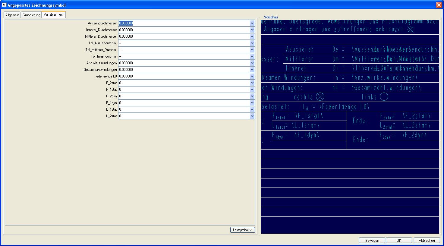

ich bin gerade dabei ein Zeichnungssymbol zu erstellen (Wildfire3). Nun mein Problem: Ist es möglich, die Reihenfolge beim Ausfüllen des variablen Textes selbst zu bestimmen? Ich möchte z.B. die Variablen F2stat und F1stat in der Liste beim Ausfüllen vertauschen. Ich habe keine Ahnung, nach welchen Kriterien ProE sortiert!
Zum verständnis habe ich noch ein Bild rangehängt.
Hoffe Ihr könnt mir helfen.
Gruß, Christian

Das war auch mein erster Gedanke! Stimmt leider nicht! Habe auch schon versucht Zahlen vor die Paramerter zu scheiben 1F1stat 2F2stat usw.
Funktioniert aber auch nicht

Bei mir ist dei Reihenfolge des variablen Textes im Symbol abhängig davon, in welcher Reihenfolge ich diese Werte in der liste eingegeben habe. Ich arbeite mit Wifi 3.
P.S. Nach der Änderung des Symbols musst du dieses erst mal wieder auf die Festplatte schreiben und dann noch mal neu in die Zeichnungen laden damit sich das Symbol auch aktualisiert.

scheint tatsächlich die Erstellreihenfolge zu sein. Um die Reihenfolge zu ändern habe ich nur die "\ \" im Text gelöscht, um den Parameter zu löschen. Anschließend habe ich die "\ \" in der gewünschten Reihenfolge wieder hinzugefügt. Das reicht aber scheinbar nicht aus. Die alte Reihenfolge bleibt erhalten. ProE scheint sich die Parameter irgendwie zu merken. Erst wenn man die Notizen ganz löscht und neue Notizen mit den Parametern neu erzeugt, stimmt die Reihenfolge. D.h. wenn man einen Parameter mittendrin vergisst, muss man alle nachfolgenden Notizen komplett löschen und alle neu erzeugen. Das muss doch irendwie einfacher gehen, oder????
