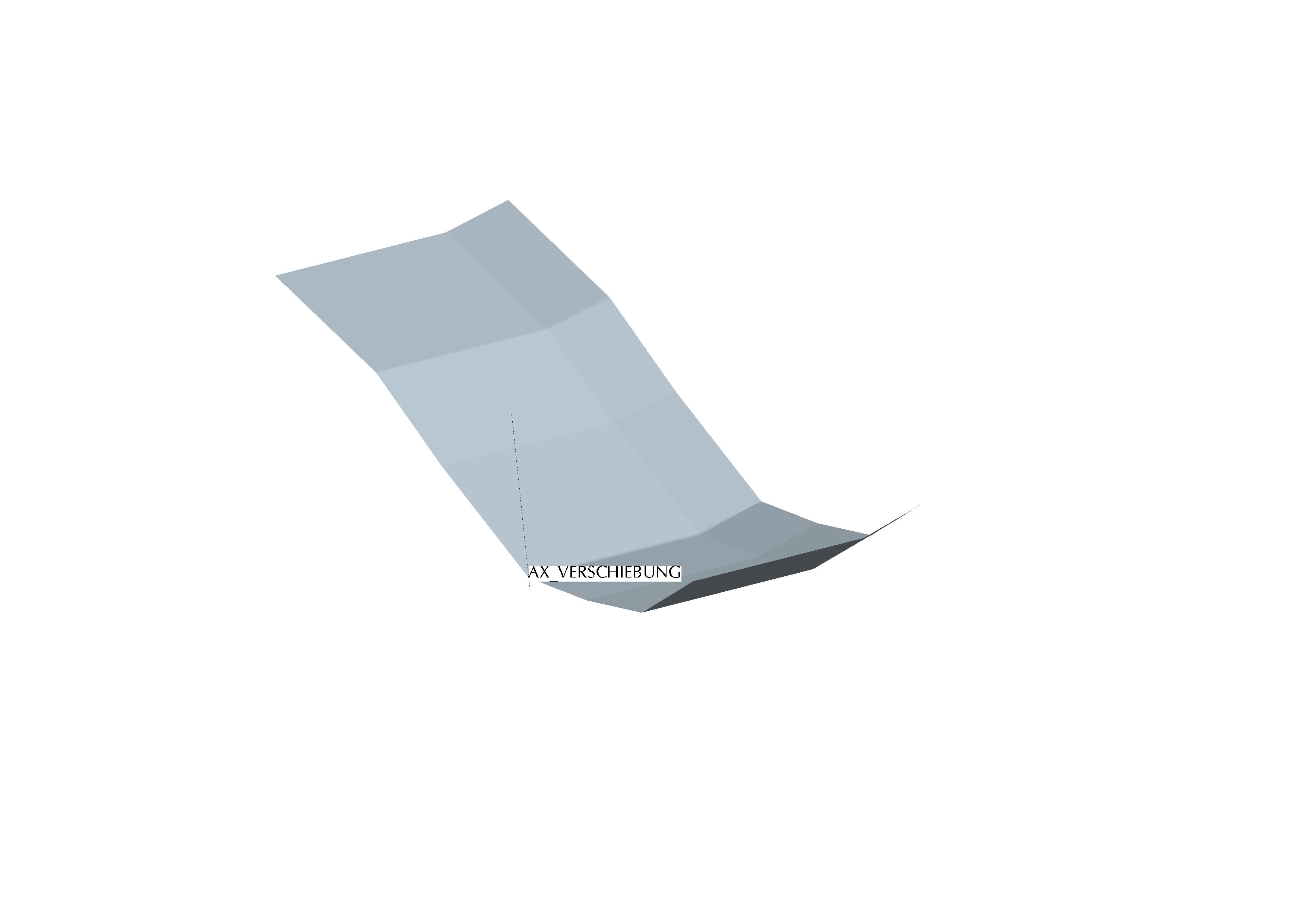

habe ein kleines Problem beim verschieben einer Sammelfläche.
Die angehangene Datei soll dabei als Beispiel dienen, da das original-Modell vom Kunden ist.
Generell soll entlang "AX_VERSCHIEBUNG" verschoben werden. Verschieben möchte ich die Sammelfläche um 15mm.
Kann mir vielleicht jemand einen Tipp geben, wie ich dies am besten mache. Habe schon einmal versucht die ganzen Flächen zu kopieren und dann zu versätzen aber dabei kommt nicht das heraus was ich möchte.

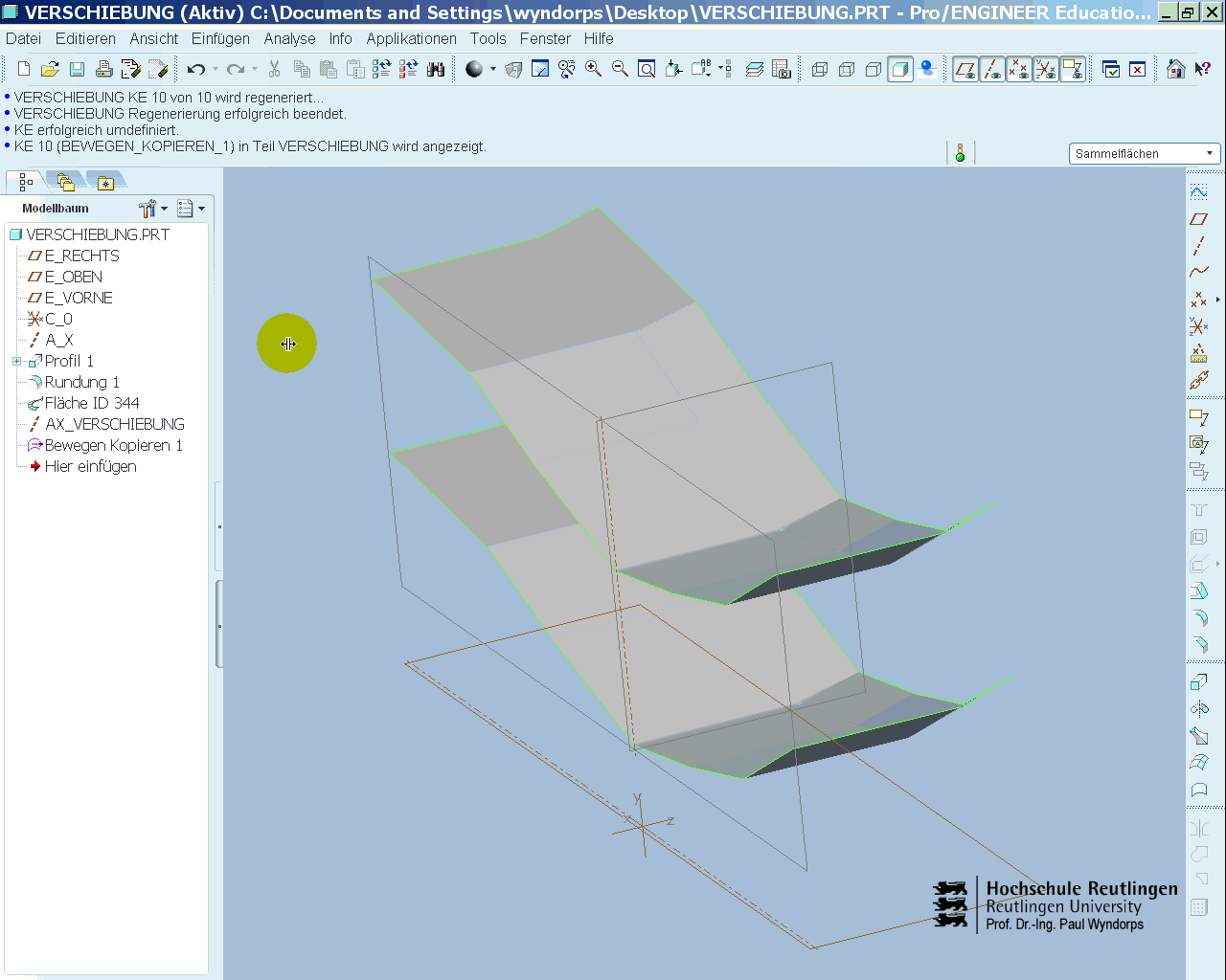

Siehe Film (Demo in WF5)

erstellt am: 23. Sep. 2009 09:52    Editieren oder löschen Sie diesen Beitrag!  <-- editieren / zitieren -->   Antwort mit Zitat in Fett Antwort mit kursivem Zitat    Unities abgeben: 1 Unity (wenig hilfreich, aber dennoch)2 Unities3 Unities4 Unities5 Unities6 Unities7 Unities8 Unities9 Unities10 Unities Nur für andreas_siegen 10 Unities + Antwort hilfreich
Original erstellt von c128:
... Es wird jedoch eine Kopie verschoben. ...
Nicht zwingend. Das kann man in den Optionen einstellen.
Man braucht kein Legacy für das Verschieben des Originals.
(Siehe Film)

erstellt am: 23. Sep. 2009 10:05    Editieren oder löschen Sie diesen Beitrag!  <-- editieren / zitieren -->   Antwort mit Zitat in Fett Antwort mit kursivem Zitat    Unities abgeben: 1 Unity (wenig hilfreich, aber dennoch)2 Unities3 Unities4 Unities5 Unities6 Unities7 Unities8 Unities9 Unities10 Unities Nur für andreas_siegen 10 Unities + Antwort hilfreich
in WF5 geht das mit dem verschieben des Originals, in WF4 leider nicht...
[EDIT](außer natürlich über Legacy, wie oben geschrieben)[/EDIT]

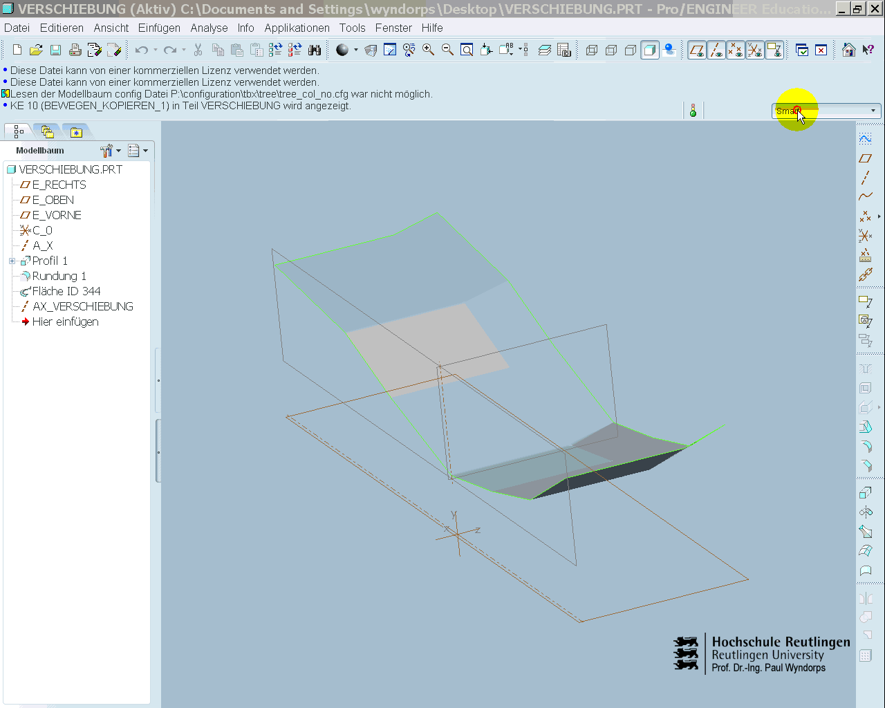

anagl
Beiträge: 4566
Registriert: 28.05.2001
CREO2 M140
PDMLink 10.2 M020
HW diverse
erstellt am: 23. Sep. 2009 17:50    Editieren oder löschen Sie diesen Beitrag!  <-- editieren / zitieren -->   Antwort mit Zitat in Fett Antwort mit kursivem Zitat    Unities abgeben: 1 Unity (wenig hilfreich, aber dennoch)2 Unities3 Unities4 Unities5 Unities6 Unities7 Unities8 Unities9 Unities10 Unities Nur für andreas_siegen 10 Unities + Antwort hilfreich
Original erstellt von BergMax:
Die Option das Orginal zu verschieben habe ich noch nie vermisst.
Ich nehme auch immer die Option Ursp Geometrie ausblenden raus weil dann das Mustern der Verschiebung funktioniert
