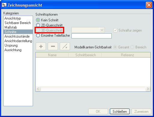

In DRW_3D_schnitt_schattiert1 mir fehlt die Möglichkeit auf 3D-Schnitt umzuschalten!

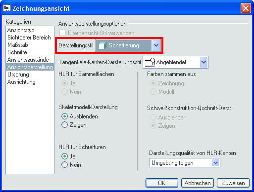

In DRW_3D_schnitt_schattiert2 diese Schattierung möchte ich anwählen können in Kombination mit 3D-Schnitt.

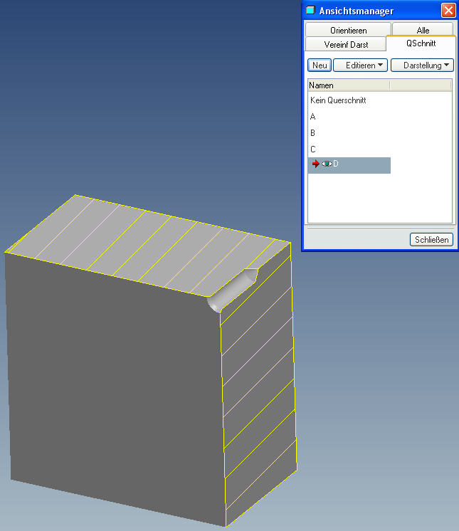

In DRW_3D_schnitt_schattiert3 so sieht mein Schnitt im prt aus.

hier noch das 4.bild, schaffte es nicht 4 bilder auf einmal hochzuladen.

so es scheint als habe ich die Lösung nun doch noch alleine gefunden, es ist anscheinend nur über Zonen möglich :-(
