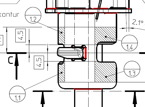

Hallo zusammen!
Für die Bereiche 1.1-1.4 möchte ich eine schraffierte Fläche auf ein zylindrisches Teil bringen (im CoCreate Modeling gibt es eine Funktion "Fläche aufprägen, gibts sowas ähnliches im ProE )! Bekommt man soetwas auch in 3D hin, oder geht da nur in 2D etwas?

Falls Du es nur für die Zeichnung brauchst, reicht eine Skizze auf einer tangentialen Ebene zu Deinem Zylinder.
Falls Du es für eine Präsentation brauchst, hilft Dir Materialschnitt in diesem Bereich (0,01mm!!!); dann kannst Du die neu entstandenen Flächen einfärben.
Vielleicht helfen Dir auch die Beiträge zum Beschriften von Zylindern und Kugeln mittels Materialschnitt.
