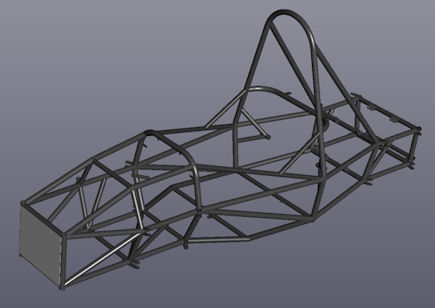

servus,
muss für mein masterprojekt einen gitterrohrrahmen für ein formula student fahrzeug konstruieren...
ist die software B&W EFX dafür geeignet? muss nächmlich die konstruktion schnell und einfach änder könne (für FEM)
DANKE!!

Interessantes Thema...
Hier mal ein Beispiel als Bildchen.
Das Problem ist ja, einerseits soll das Ganze so modelliert werden, dass die Rohrendenbearbeitung für eine Laserschneidmaschine und die Biegedaten ableitbar sind, andererseits sollte eine FEM-Rechnung möglich sein. Ausserdem will man realitätsnah modellieren, um eine Massenberechnung zur Gewichtsoptimierung durchführen zu können und Präsentationsunterlagen zu haben.
Der für die gezeigte Version getriebene Aufwand ist erheblich, Kurvengitter für Skelett und FEM, danach Einzelrohre modellieren und Enden verschneiden. Bei der Rohrmenge ein ziemliches Geschäft. Ausserdem durch die Enden-Verschneidungen nicht besonders "änderungsstabil"

Hallo Andy,
einige der Formula Student Teams verwenden unser EFX fuer die Konstruktion der Rahmen.
Es gibt auch Stahlprofile in der Bibliothek, die bereits Balkendaten fuer Mechanica enthalten,
d.h. nach Erstellung der Rahmenkonstruktion mit dem EFx kommst Du mit ein paar Mausklicks zum
Mechanica Balkenmodell. Allerdings geht das nur bei geraden Profilen.
Wenn Du willst kannst Du ne EFx Version fuer Dein Projekt haben. Geht allerdings nur mit der
Pro/E Hochschulversion, nicht mit der Studentenversion.

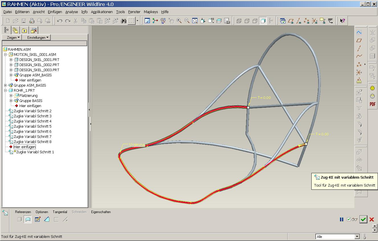

Im Video wurden die Rohre als "Tubes" erstellt. Das ist auch der Grund, warum der Rahmen so "eckig" ist.
Möchtest Du auch so einen eckigen Rahmen, dann kannst Du in Pro/E ebenfalls die Applikation "Rohrverlegung" nutzen.
Pro/E hat aber das gleiche Problem wie SolidWorks: Es sind nur geraden oder Bögen als Rohrpfade zugelassen!
Möchtest Du allerdings geschwungene Rohre haben, die irgendwelchen 3D-Raumkurven folgen, dann empfehle ich eher das Zug-KE m.var.Schnitt (Das gleiche hatte manuki übrigens schon vorgeschlagen).
Du kannst die Leitkurven mit "Shift" zusammen sammeln.
Den Querschnitt kannst Du im Skizzierer speichern (Kopie speichern). Danach steht er in der Palette zur Verfügung.
"Trimmen" und "Aufdicken" läßt sich das ganze natürlich auch noch.
Oder meintest Du mit "schnell" etwa die Stelle bei 5:28    wo die Rohre wie von Geisterhand auftauchen?
Die waren alle schon vorher fertig, nur eben "ausgeblendet"!
