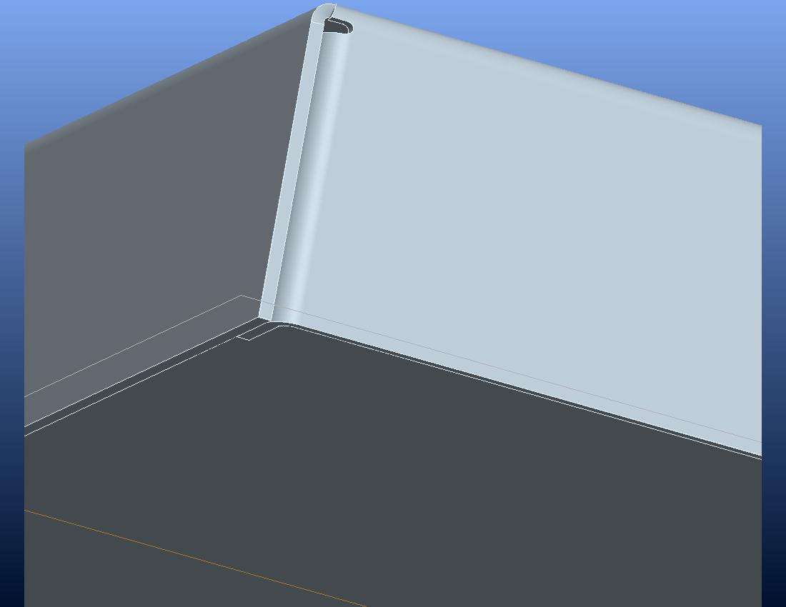

ich benötige mal Hilfe vom Fachmann!
Leider ist auf meinem Pro-E-Lehrgang der Blechmodus zu kurz gekommen.
Ich versuche schon eine weile eine einfache Blechhaube zu konstruieren, die an den vier abgekanteten Flächen vernietet wird (siehe Bild im Anhang).
Mein großes Problem ist jetzt der Eckenfreischnitt. Ich will eigentlich nur, dass alle vier Radien OHNE Einzug, also einfach an die Blechstirn, angesetzt werden, bekomme es aber immer nur mit Einzug hin. Dann sollen die kurzen Kantungen für die Nietverbindungen mit einem definierten einzug angebracht werden, so dass die Blechflächen direkt hintereinander liegen.
Dies kann doch eigentlich nicht so schwierig sein, oder? Ich bekomme es aber trotzdem nicht hin...
Über jede Hilfe bin ich dankbar!

Hallo Nulli,
Ich erzeuge um die Ecke wie Du sie dir wünscht zu modellieren, z.B. indem
die erste Seite mit "flacher Lasche" und
die zweite Seite mit "Flanschlasche" in der ich dann die Skizze ändere,
so dass der Radius außen ansetzt.
Michael

prt0001.prt.zip
Hi, hab dir mal schnell eine Ecke erstellt.
Bin zwar auch kein Profi, aber so würde es funktionieren.
Jan
