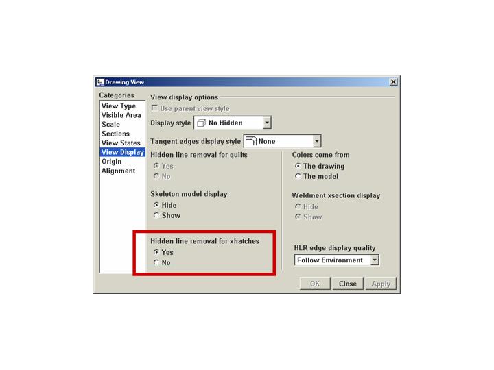

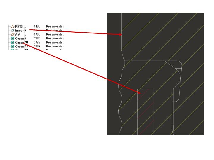

Ich habe ein Pro/Blem mit schraffierten Kosmetiken.
Ich habe eine Importgeometrie, die aus mehereren Bauteilen bestand und im Pro/E nur ein KE ist.
Im Schnitt sehe ich schön die Körperkanten der ehemals einzelnen Bauteile. Da es in Pro/E nur ein Solid ist, gibts nur eine Schraffur. Soweit ist alles klar.
Ich möchte nun jede Kontur mit einer anderen Schraffur kennzeichen, also lege ich eine Kosmetik mit Schraffur um die jeweiligen Körperkanten.
In der Zeichnung wird aber nur die Teile-Schraffur gezeigt. Auf die Kosmetik-Schraffuren kann ich zwar zugreifen, diese werden aber nicht dargestellt.
Wenn ich die Schnittansicht auf "Nur Schnittfläche" umschalte sehe ich die Kosmetik-Schraffuren.
Was muss ich tun um die Kosmetik-Schraffuren im "richtigen" Schnitt zu sehen?
Grüße, Micha

Mist,
habe noch etwas rumprobiert....und selber gelöst.
Vielleicht hilft mein Erkenntnisgewinn auch anderen Anwendern
"schräge" Grüße
