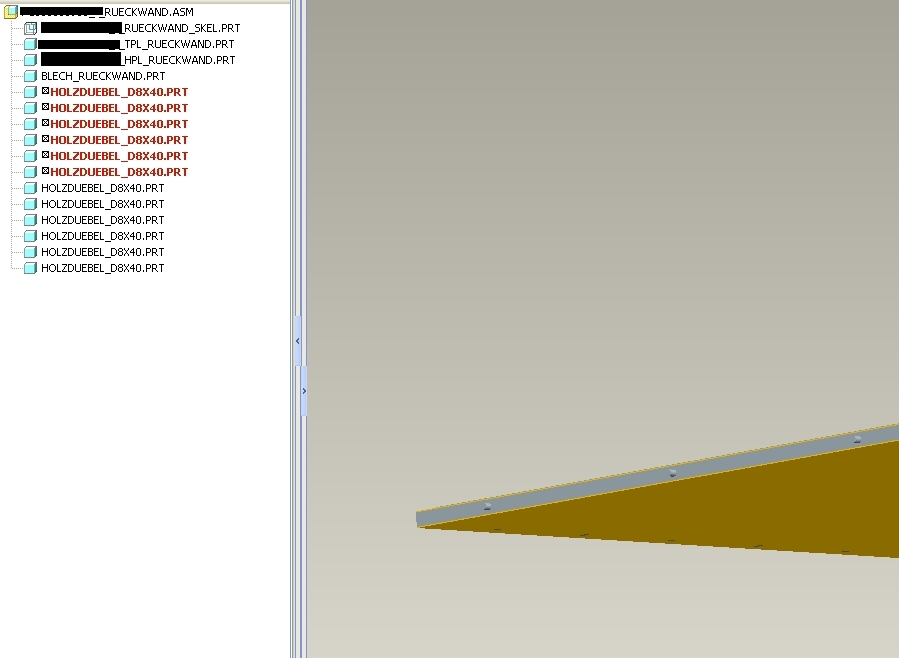

Wer kann diese Datei ohne Fehlerreparatur öffnen
Holzdübel unterdrücken
dann wieder zurückholen
nu funktionierts?????
ist da was an der Reihenfolge der Ke's verkehrt
oder funktionieren Baugruppenschnitte nicht immer??
Datei ist zu gross http://rapidshare.com/files/282717666/Rueckwand.zip
bin gespannt was es dazu für Antworten gibt, was kann man verbessern?
in dieser Baugruppe habe ich noch ein Teil, mit dem gleichen Problem
jedoch ist es da so, das es sich als Einzelbaugruppe ohne Problem öffnet!!!
übrigens auch in W5 ausprobiert geht auch nicht (siehe Bild)
hier friert er blos die Hälfte ein??
W5 öffnet und friert automatisch ein; ist super nochmals generieren fertig
es wird doch manchmal etwas besser!!!!

Hallo weko!
Das Modell ist vollständig mit zirkularen Referenzen vermurkst.
Beim Versuch des Öffnens schmiert bei mir WF4 gnadenlos ab.
Netterweise erstellt Pro/E mir aber noch eine Datei Rueckwand.crc mit Angabe der 31 zirklularen Referenzen.
Das gibt möglicherweise ein bisschen Arbeit, das Modell vernünftig zu reparieren.

Hallo weko,
deine Baugruppe kann ich mit WF3 M150,WF4 M070 und WF5 C000 öffnen und die Dübel müssen dann eingefroren werden (WF5 automatisch). Nach dem regenerieren sind sie dann vollständig plaziert. Jedoch sollten die zirkularen Referenzen überarbeitet werden, Stichwort "top-down".
Gruß Frank

Kann mir einer aufzeigen, wie man eine solche Zirkulare Ref. vermeidet
ein Beispiel aus dieser Konstruktion
ich weiss nicht wie ich bei Baugruppenschnitten externe Ref vermeiden soll
außer ich mache die Schnitte in alle Teile einzeln
d.h. alle Baugruppenschnitte werden zu Ke's im Einzelteil
und diese über ein Skelett-Teil gesteuert
das wäre aber sehr umfangreich und zeitaufwendig

Habe jetzt die "Holzdübel" nach den Bohrungen umgereiht
Jetzt ist alles ohne Probleme ???????????????????

Ich glaube das liegt an der Querschnitten
beim Unterdrücken der "Holzdübel" Kommt die Fehlermeldung:
Fehler in meinen Modellen RUECKWAND.ASM
!*** FEHLER:Elternteil 2484 von KE 3517 fehlt oder ist unterdrückt
!*** FEHLER:Elternteil 2479 von KE 3952 fehlt oder ist unterdrückt
Wobei die Skizze für Querschnitt A-A Ke 3517
und die Skizze für Querschnitt B-B Ke 3952 ist
Ich verstehe diese Stufenquerschnitte nicht, warum die Skizze nicht im Baum angezeigt wird
wenn die Skizze unterdrückt wird, geht der Stufenschnitt verloren
durch Trick 17 alles zurückholen funktionieren die Stufenschnitte wieder??????schwerer Proe-Fehler!!!!!
