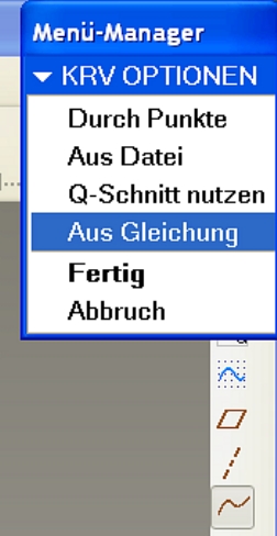

Hallo Zusammen,
Ich habe jetzt schon einige Stunden mit der Suchfunktion verbracht, aber bisher keine auch nur annähernd geeignete Möglichkeit gefunden.
Zu meiner Problemstellung:
Ich möchte einen rotationssymetrischen Körper erstellen bei dem die Kontur über eine Parabelfunktion beschrieben wird. Leider habe ich bisher kein Tool gefunden, mit dem das möglich ist. Ich denke annäherungsweise kann man die Kurve über eine aus Excel importierte Punktetabelle annähern. Aber lieber wäre mir, wenn man mit der genauen Parabelfunktion die Kontur erstellen könnte. Die Funktion hat die Form f(x)=ax²+bx.
Der Hintergrund dabei ist, dass ich zur Änderung der Kontur nur die Funktion anpassen möchte und nicht jedes mal eine neue Tabelle importieren möchte. Ausserdem ist die Funktion genauer als die Annäherung.
Ich wäre euch dankbar für jegliche Vorschläge und Ansätze.

Du kannst doch eine Kurve auch mittels einer Funktion erstellen und diese Kurve dann als Grundlage für Deinen Rotationskörper nehmen.
[Edit]
Habe noch ein Bild hinzugefügt
[/Edit]
Genau... und die Gleichung sieht in etwa so aus:
/* For cartesian coordinate system, enter parametric equation
/* in terms of t (which will vary from 0 to 1) for x, y and z
/* For example: for a circle in x-y plane, centered at origin
/* and radius = 4, the parametric equations will be:
/*          x = 4 * cos ( t * 360 )
/*          y = 4 * sin ( t * 360 )
/*          z = 0
x=-10+20*t
y=1/10*(x^2-100)
z=0

Danke, genau solch eine Funktion habe ich gesucht. Leider klappt die Rotation noch nicht, da ich erst eine Skizze definieren soll. Dann wird aber natürlich ein Rotationskörper zu der Skizze und nicht nach der erwünschten Kontur erstellt. Meine Kontur/Funktion ist allerdings nach oben offen, ich weiss nicht ob das in irgend einer Form problematisch dafür ist. Aber mit deiner Datei klappt es.

In der Skizze des Rotationskörpers kannst Du doch die Kurve mit der Kante-verwenden-Funktion verwenden. Dann ändert sich die Kontur immer mit der Kurve (aus der Gleichung) mit.
In meiner Beispieldatei kannst Du zum Ändern der Kurve die beiden Parameter A und B ändern und anschließend regenerieren. Die Kontur ändert sich dann entsprechend.
Wenn Die Kontur nach oben hin offen ist, kannst Du natürlich keinen Körper erzeugen sondern lediglich eine Rotaionsfläche. Entweder ergänzt Du die Skizze zu einem geschlossenen Kurvenzug oder Du läßt sie offen. Kommt darauf an, was Du erreichen möchtest.
