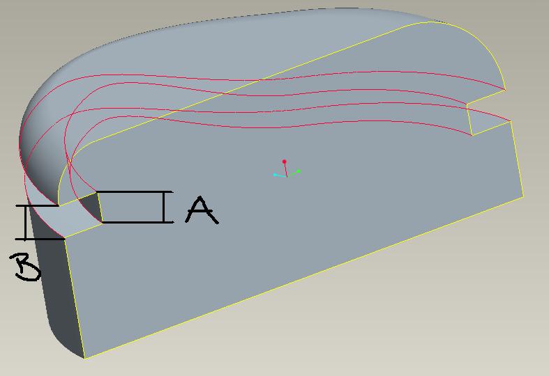

Hallo Forum,
ich habe folgendes Problem:
An einer Kurve, welche sich aus der Geometrie des Bauteils ergibt (z.B. der Übergang einer variablen Rundung), soll ein gezogener Schnitt durchgeführt werden. Das klappt soweit auch ganz gut. Allerdings nur auf den ersten Blick! Siehe Bild3....die Abstände A und B sollten gleich sein. Sind sie aber nicht.

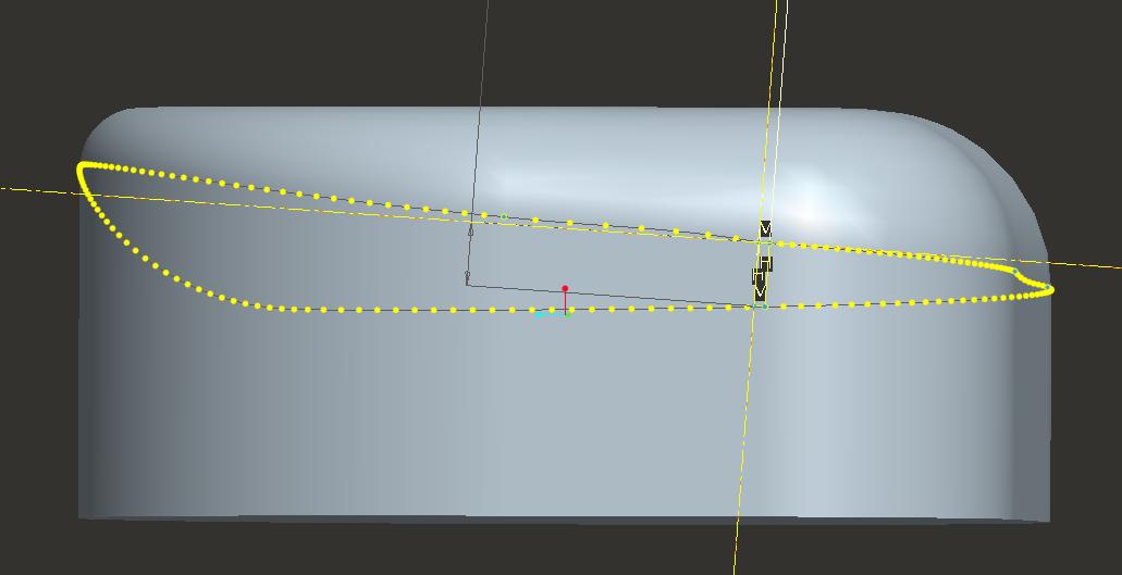

Dann ist mir aufgefallen, dass der Vektor am Startpunkt der Leitkurve (sowie jeder andere Punkt auf der Leitkurve) nicht orthogonal zur Bauteilachse liegt. Was auch Sinn macht... Bild4 und jetzt verstehe ich auch warum die Abstände nicht gleich sind.
Die Abstände sind mir aber wichtig. Daher benötige ich einen Schnitt welcher orthogonal zur Grundfläche gezogen wird.
Wie kann ich das realisieren?!
Vielen Dank schon mal im Voraus.
David

Hallo D.Rocket,
welches KE benutzt Du für den Schnitt? Variables Zug-KE? Wenn ja, hier kannst Du die Skizzenausrichtung steuern, entweder normal zur Projektion der Leitkurve auf eine Ebene oder eine konstante Normalenrichtung. Die erste Option dürfte das richtige für Dich sein.

Hi Manuel,
bisher habe ich nur das einfache #Einfügen#Ziehen#Schnitt# verwendet...ich werde das mit dem variablen Schnitt gleich mal ausprobieren.
-> Es hat funktioniert! Die Lösung kann so einfach sein  Danke für den Tipp.
