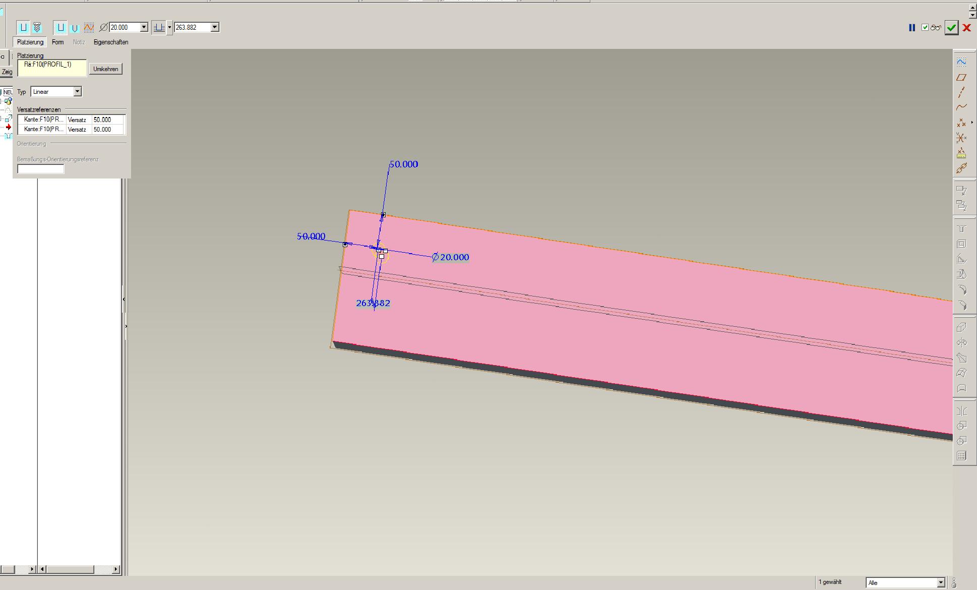

ich bin in WF4 in einem KE, habe ein Fenster aufgerufen, z.B. Platzierung, und möchte gleichzeitig etwas im Modellbaum suchen. Das Problem ist, dass ich das Fenster nicht schließen oder unsichtbar machen kann. Siehe Bild.  Einfach in den blauen Bereich des Hauptfensters klicken bringt nichts. Wie kann ich dennoch auf den Modellbaum zugreifen?

Hallo Arne,
klick mit der LMT doch einfach wieder auf die Option Platzierung oben links in deinem Fenster, somit bleibt er im Hintergrund und du kannst dann im Modellbaum deine Suche begehen.
Um die Platzierung wieder zu aktivieren einfach nochmals drauf drücken.

Hallo MbTechniker78,
vielen Dank. Dass es so einfach geht, hätte ich nicht gedacht. Aber ich bin nun mal Anfänger...
