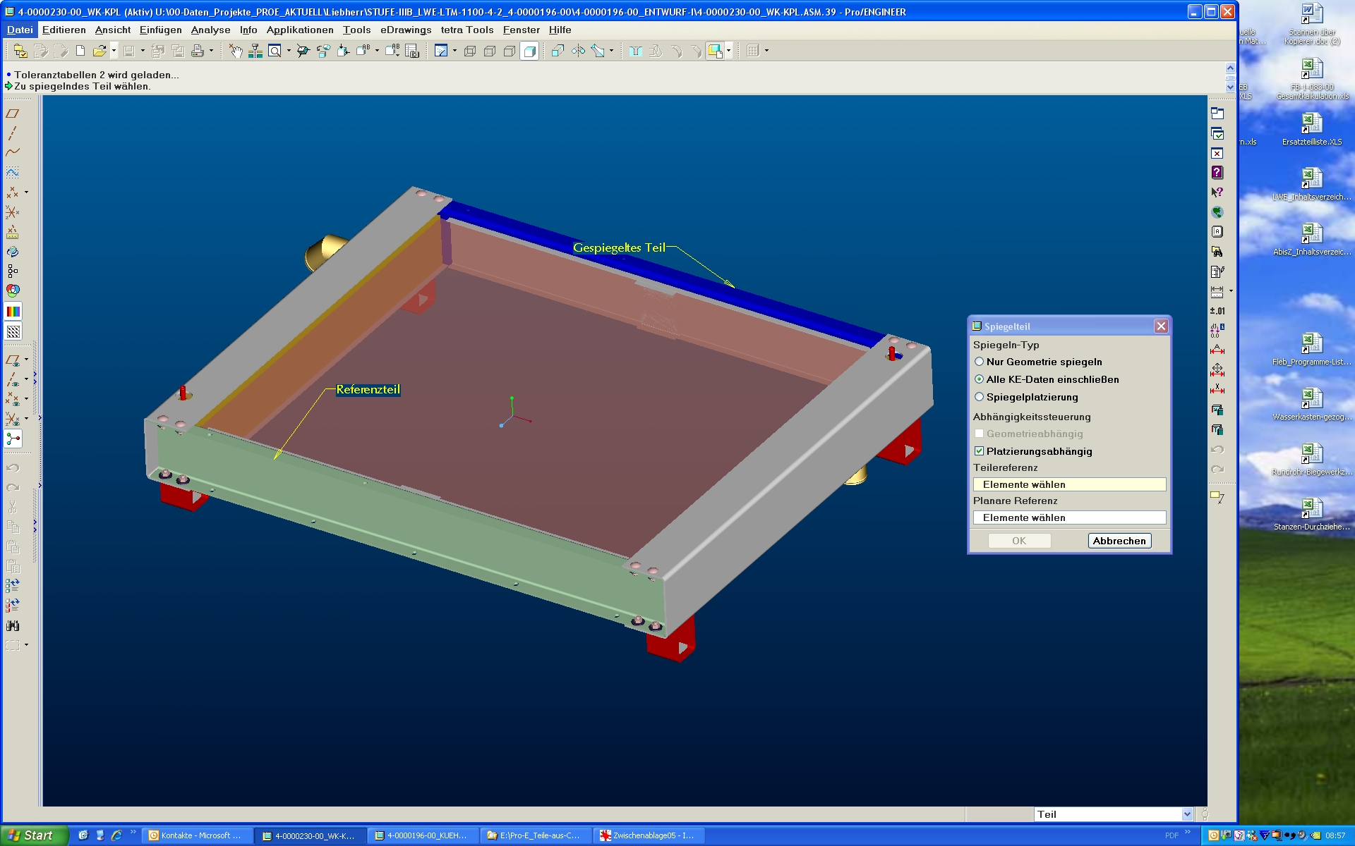

Hallo Pro-Eler,

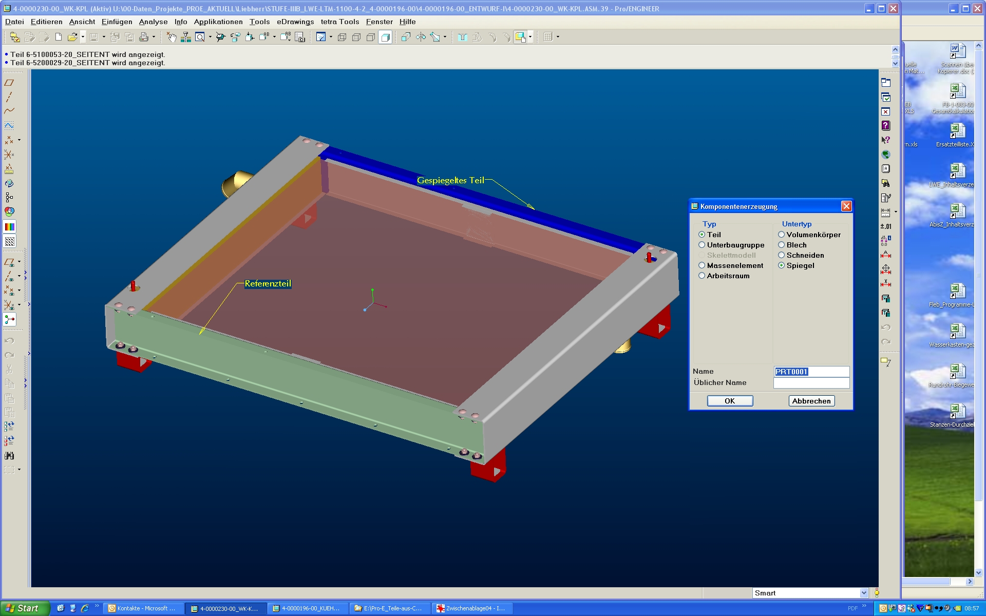

Ziel war es ein Neues Teil über ein bestehendes mit Referenzen bis zu einem bestimmten Punkt, in einer Baugruppe durch spiegeln zu erzeugen (Siehe 2x Fotos)
Hat auch soweit funtioniert.
Bei dem gespiegelten Teil habe ich jedoch wie des öfteren immer folgendes Problem:
Ich kann zwar die Endabwicklung ohne Probleme erzeugen,
jedoch kann ich im Modellbaum den Schiebereiter „hier einfügen“ nicht mehr vor der Endabwicklung verschieben.
Kann zwar die Endabwicklung wieder löschen, aber das will ich nicht, da ich diese ja noch weiter benötige. (siehe .prt)
Dieses „SORRY“ verdammte Problem habe ich schon seit ProE-2001 und läuft mir immer wieder über den Weg.
Wäre Dankbar über euere Hilfe und Lösungsvorschläge.
Hannes

Hallo Hannes,
über Editieren->KE-Operation->Einfügemodus->Aktivieren und dann die "Gespiegelte Verschmelzung" im Modellbaum anklicken kommt man mit dem Einfügepfeil vor die Abwicklung.

Hallo Hannes,
so viel ich weiß, muß der KE "Endabwicklung" immer zum Schluß stehen. Ich vermute, daß es aus diesem Grund die Probleme gibt. Ich würde "normale" Abwicklung über die Familientabelle bevorzugen. Dann kann man auch etwas danach hinzufügen, ohne daß es Probleme gibt.
Eine Frage: wofür gibt es in Deinem Model eine Abwicklung und eine Zurückbiegung, ohne daß dazwischen etwas steht?

-Danke Camicro,,,, für den Tipp über Editiern (Funktioniert)
-Danke Peter,,,,,  deine Frage nach der "Abwicklung und Zurückbiegung" , rein Zufällig da aus einem Startteil Ursprung
Ich habe selbst meinen Fehler entdeckt und korrigiert, ich hatte im gespiegelten Teil eine "Unterdrückte Endabwicklung" (vermutlich vom Referenzteil),
habe die gelöscht, siehe da es funktioniert.
Hannes
