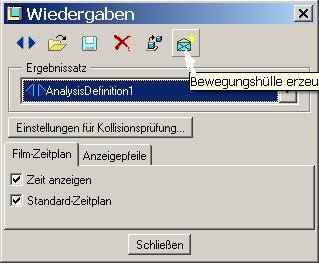

Ja, Bewegungshülle oder so ähnlich heißt's, ist gleich "neben" der Spurkurve zu finden.
Aber: liefert je nach Genauigkeitsgrad enorm große Dateien!!
Da mach' ich lieber 3, 4 Spurkurven und fertig - zur Not kannst' ja auch eine Fläche dazwischen aufspannen...

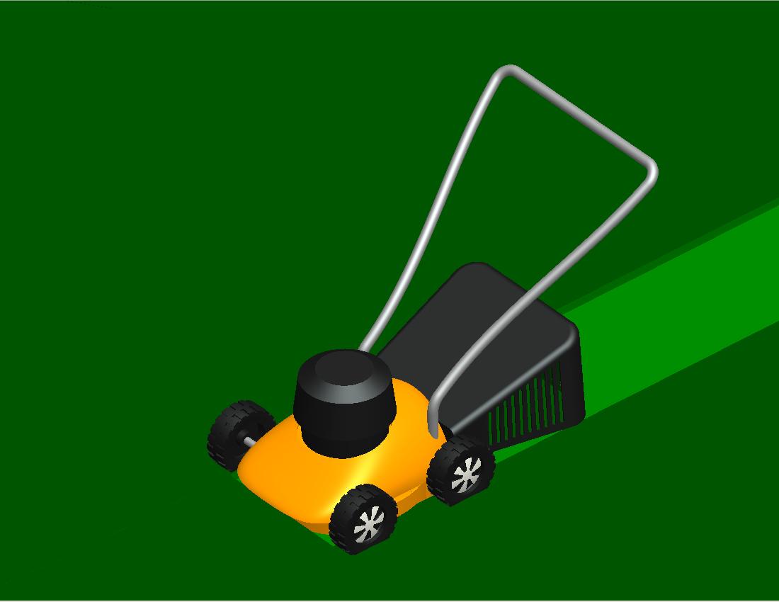

Ich hab' hier mal 'nen Rasenmaeher erstellt.
Leider über 1MB (gepackt ca. 4MB). Also falls Du interesse hast dann bitte PM.
Der einfachste "Trick" wäre, den Rasenmäher als Fräswerkzeug zu definieren. Fräser können nämlich bunte Spuren im Material hinterlassen!
Dazu dürfte Dir mit Deiner StudentsEdition aber die Lizenz fehlen.
Ein andererr "Trick" (der im Beispiel verwendete) wäre, die endgültige Form vorher festzulegen (Nut) und mit Beweglichen Platten abzudecken.
Eine Kurvenscheibenkopplung (Abheben erlaubt) zwischen Rasenmaeher und Platte sorgt dafür, dass diese weggeschoben werden, sobald der Rasenmaeher kommt.
Eine andere Möglichkeit wäre z.B., dass der Rasenmaeher 'ne bunte Fläche hinter sich herzieht!

schau's Dir mal an, und wenn Du interesse an der Baugruppe hast (WF4 SE), dann melde Dich.

PS: Es sei denn, Du brauchst die Visualisierung nicht unbedingt dynamisch. Dann kannst Du eine Bewegungshülle erzeugen, und von der überstrichenen Fläche abziehen.
(Zu finden unter Mechanismus->Wiedergabe)
