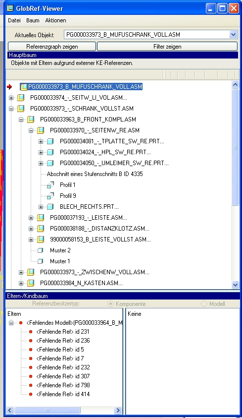

Hallo Gemeinde
gibt es eine Möglichkeit ohne Intralink Ghost und Fam.Tabelle erkennen
z,Bsp.: Modelcheck hab ich schon probiert, man findet Referenzen von nicht geladenen Teile/Baugruppen, was ja Ghost's sein müssten
aber Fam.Tabelle habe ich schon mit dem Suchtool probiert, keine Suchmöglichkeit
gruss weko

Für Geister gibt es noch den Glob.Ref. unter Baugruppe rechte Maustaste INFO; Glob.Ref-Viewer; im neuen Fenster; Baugruppe doppelklicken

erstellt am: 27. Aug. 2009 11:37    Editieren oder löschen Sie diesen Beitrag!  <-- editieren / zitieren -->   Antwort mit Zitat in Fett Antwort mit kursivem Zitat    Unities abgeben: 1 Unity (wenig hilfreich, aber dennoch)2 Unities3 Unities4 Unities5 Unities6 Unities7 Unities8 Unities9 Unities10 Unities Nur für weko 10 Unities + Antwort hilfreich
Zugehörigkeit zu einer Austauschbaugruppe prüfen:
#Editieren #Einstellung #Austausch #Zeigen
bei Baugruppen :
#Info #Ke-Liste
die Einträge prüfen, welche in der Spalte "unterdrückt" -5 stehen haben.
Der globale Referenz-Viewer ist mit WF4 um einiges verbessert worden.
Was möchtest Du bei FamTabellen prüfen????

ganz einfach ob in der Baugruppe Familientabellen vorhanden sind
Großfirmen wollen keine Familientabellen in ihrem Intralink verwalten; daher keine Fam.tabs
es passiert mir halt immer wieder das ich Fam.tabs vergesse aufzulösen

Zur Prüfung ob FamTabellen vorhanden sind:
die gleichnamige Datei des Arbeitsverzeichnis mit der Endung *.idx prüfen.
Arni

Super Arni
daran hab ich nicht gedacht
10 points
