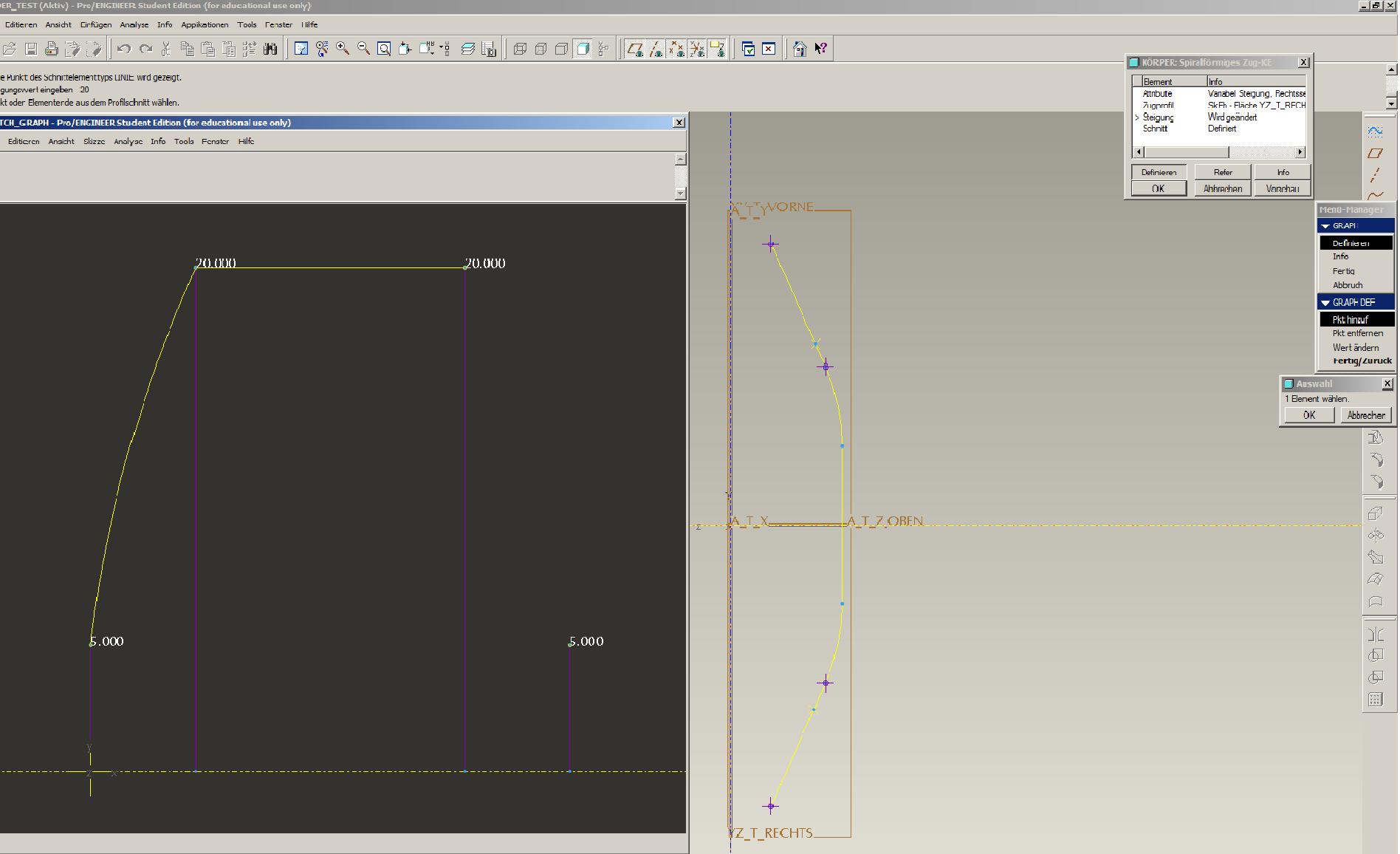

ich möchte mit einem spiralförmigen Zug-KE eine Feder mit variabler Steigung erstellen. Im Fenster Pitch_Graph würde ich aber gerne eine lineare Verbindung zwischen 5 und 20 sehen. Momentan sehe ich leider nur links eine gekrümmte und rechts gar keine. Kann mir jemand helfen? Vielen Dank.

Übelege mal wie denn die Feder aussehen würde wenn die Steigung plötzlich
und gerae verlaufen würde. Es wäre ja in der Feder ein ganz deutlicher Knick
drin. Herstellbar?
Aber wenn sowas unbedingt sein muss kann man es zumindest etwas durch einen weiteren
Punkt annähern. Z.B. Steigung am Punkt 1 ist 0,0, Steigung am Punkt 2 ist 0,1 und dann beginnt
die eigentliche Steigung bei Punkt 3

@CadKD
Ja, das stimmt. Aber ich arbeite gerade so ein Buch von Wyndorps durch. Dort schafft der Autor das auch nur mit 2 extra Punkten (so wie bei mir, nur dass es bei mir nicht funktioniert). Und er weist explizit darauf hin, dass die Verbindung linear sein soll.
