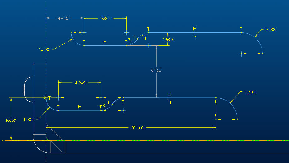

kann man eigentlich im Skizzierer eine Kantenkette abhängig versetzen (verschieben) OHNE die Radien im Versatzwert zu skallieren. Ich möchte alle Radien, Längen usw. beibehalten.
Wenn man kopieren nimmt wird das Ergebnis unabhängig (Siehe beiliegendes Bild) und die Endpunkte der Geometrieen liegen bei Bedingungsvergabe nicht aufeinanden => jedes Element ist einzeln.

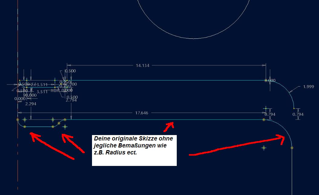

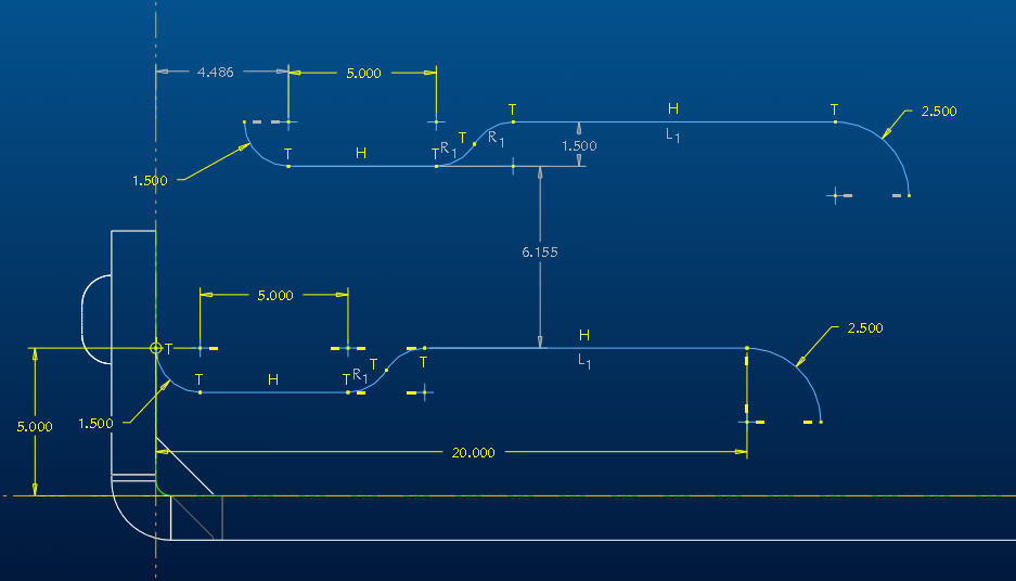

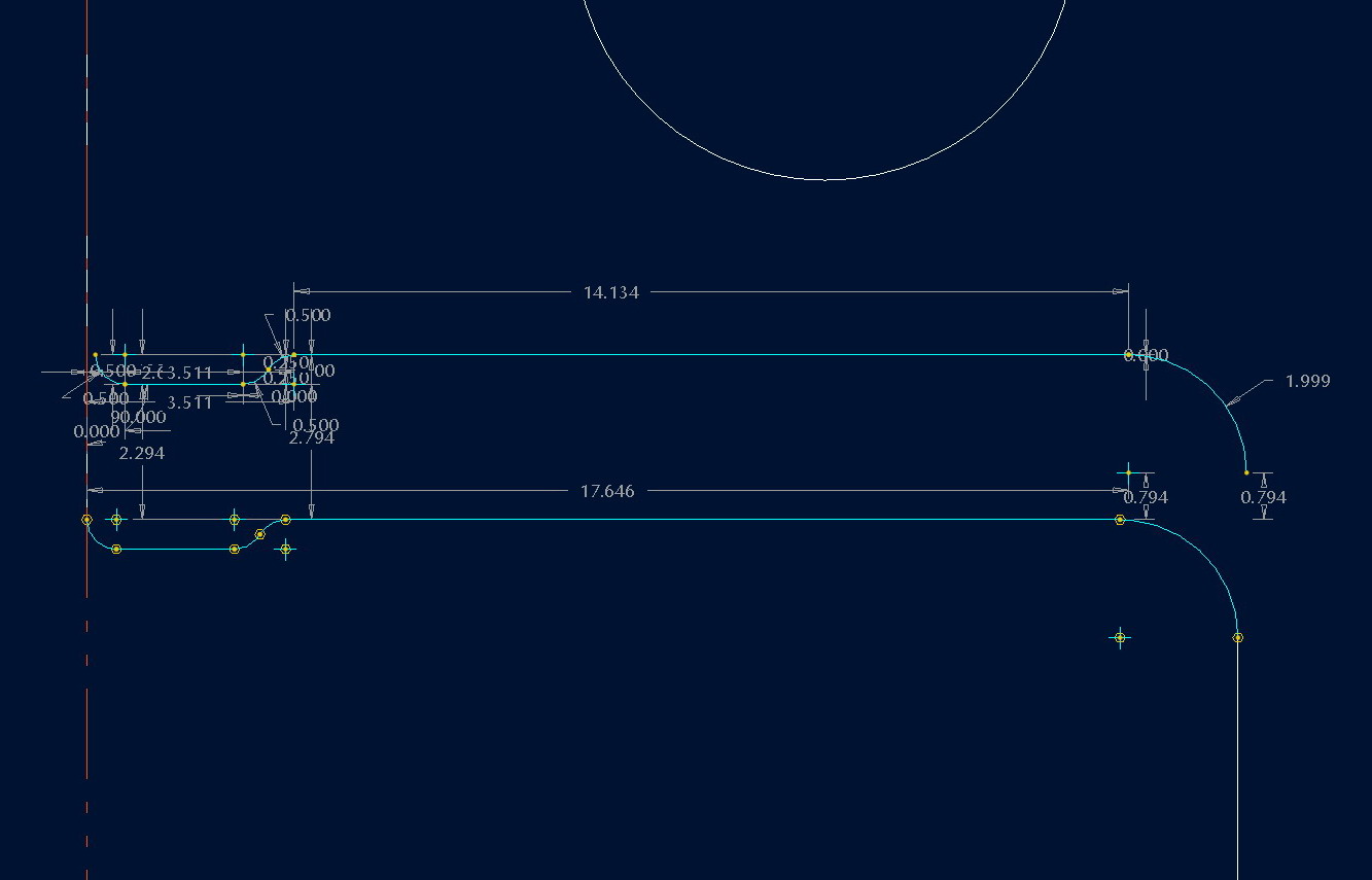

Hey Scooter,
wenn ich mir so deine Skizze anschaue, erahne ich deine Fehlerquelle.
Zuerst solltest du die originale Skizze ausreichend Bemaßen bzw. Bedingungen definieren.
Ich sehe nämlich in deinem vorhanden dargestellten Bild, kaum definierte Bemaßungen und Bedingungen der originalen Skizze. (siehe Bild 1)
Danach solltest du überprüfen, ob deine Einstellungen bzgl. der Bedingungen, mit einem Häkchen aktiviert ist.
Die Einstellung kannst du im Skizzierer vornehmen unter: Skizze; Optionen (Fenster öffnet sich); zweites Feld Bedingungen (am besten alle Häkchen der Bedingungen aktivieren)
Dann deinen bisherigen Vorgang im Skizzierer über Kopieren durchführen.
(siehe dazu meine Bilder)
Danach sind zwar einpaar Maße und Bedingungen noch Grau hinterlegt, jedoch herrscht da nicht mehr so ein Chaos.
Einfach die kopierte Skizze komplett markieren, so dass die Leitkurve Rot angezeigt wird und mit STRG+T die Maße und Bedingungen stark machen.
Zuletzt hast du nur noch max. 2 grau hinterlegte Maße, die du dann nach belieben referenzieren kannst.
Ich hoffe dir ist damit geholfen, ein anderer Weg fällt mir momentan nicht ein.

das Du keine Maße an der unteren Kontur siehst, liegt daran, dass die Kontur aus "nutze Kante" erzeugt wurde (Siehe Bild!!) Das ist leider nur für Euch nicht zu erkennen, da ProE hier nicht das typische "gelbe S" darüber gelgt hat. Warum weiß ich nicht, evtl weils ein importierter Körper ist. ...Ich hab´s in dem Fall auch wie beschrieben einfach komplett gezeichnet. Ist ja auch eine einfache Kontur. Diese hatte ich hier als einfaches Bsp. gewählt. (Wie ich sehe ein schlechtes.)
!!! Eigentlich sind die Konturen die ich versetzen möchte aber wesentlich kompexer !!! Also aus vielen Splines und Regelgeometrien aneinandergereiht. (Schneidkonturen von abgewickelten Blechformteilen)
=> Daher die Frage wie man so etwas versetzt ohne die Radien zu skallieren. (Quasi verschiebt)
Denn das mit dem umwandeln in Spline würde doch bedeuten, die vorhanden Kontur als Referenz festlegen und dann mit Spline nachzeichnen um diesen dann zu versetzen!? Das erscheint mir bei komplexen Geometrien sehr aufwändig. Oder habe ich das falsch verstanden?
