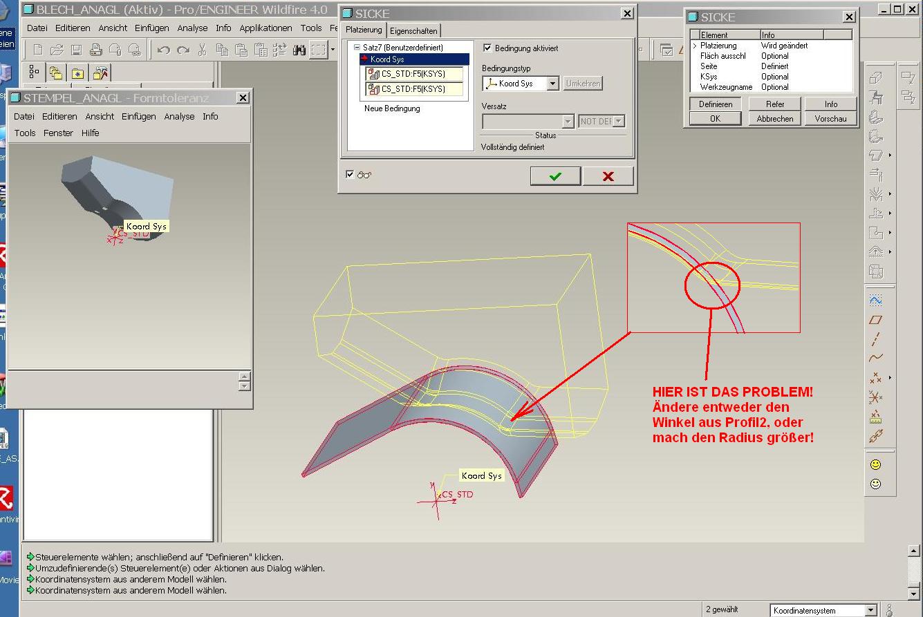

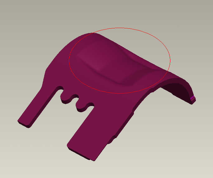

Hallo zusammen!
Weiß jemand ob/wie man ein Gesenk auf ein gebogenes Blech bringt? (siehe Bild)
Habs mit Prägestempel und mit Gesenkform probiert, krieg das aber irgendwie nicht hin!
Nun ja, wäre für jede Anregung dankbar!

Hallo harryhoe,
Also meines Erachtens ist "prägen" schon die richtige Lösung. Das es nicht klappt, könnte evtl. an der Biegung liegen. Manchmal hilft es, den Stempel oben im ungenutzten Bereich so groß zu machen, dass er über die Biegung hinausragt. Kannst Du möglicherweise das Teil hier einstellen, oder unterliegt es der Geheimhaltung?

Hab hier jetzt das gebogene Blech und meinen Stempel heraufgeladen!
Vl liegt es auch an den Rundungen im Stempel...

die Vermutung hab ich auch wenn ich mir das Bild so ansehe.
Die Radien auf den langen Seiten sehen etwas klein aus. R muss hier größer als die Blechdicke sein damits klappt.

Gesenk_anagl.zip
Diverse Probleme
  • Erste Lasche verkehrt: Darf keine geschlossene Kontur in der Skizze sein
  • Radien im Stempel
Prinzipiell geht es

es ist jetzt so, dass es bei einem zB 0,5 mm Blech funzt, bei 1 mm aber schon nicht mehr! kann man da was machen?

Hallo harryhoe,
Generell entstehen hier die Probleme, weil Du die Teile nicht sauber aufgebaut hast. Alois (anagl) hat Dir ja schon etwas zum Blech selbst geschrieben. Der Stempel ist aber ebenfalls sehr "wild" aufgebaut bzw. bemaßt.
Im Prinzip würde ich empfehlen, den Stempel noch einmal von Grund auf neu zu konstruieren.
Sonst stößt Du vermutlich gleich wieder auf das nächste Problem.
Aktuell willst Du ja die Blechstärke erhöhen. Wie Du das auch mit Deinem bisherigen Stempel erreichen kannst, siehst Du im Anhang.
Trotzdem: Mach Dir mal Gedanken über den Aufbau das Stempels, da sind mindestens 20 Maße zuviel drin!
