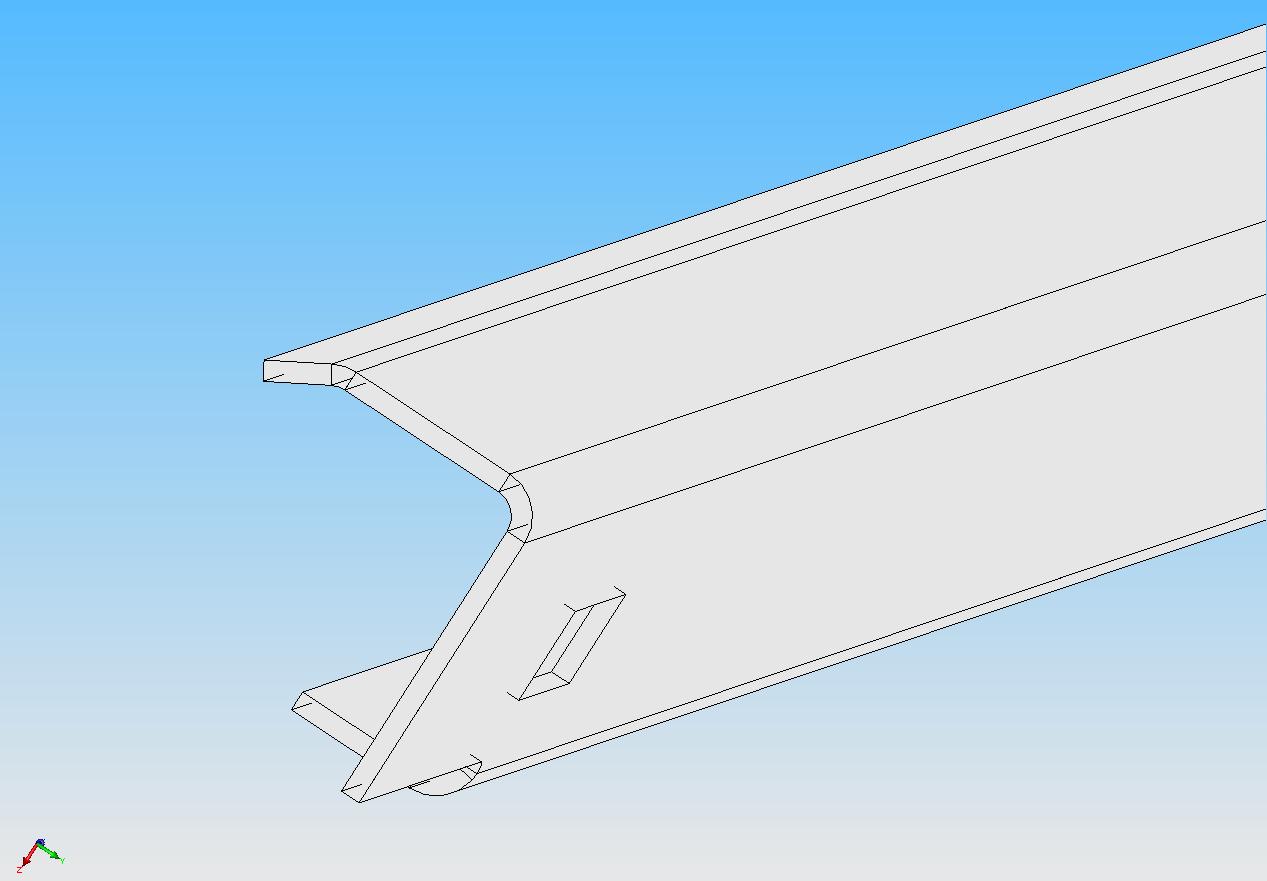

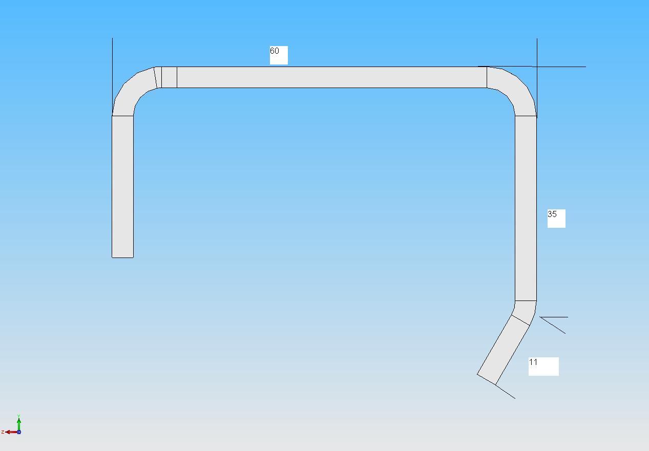

ich hab mal wieder nen Problem für das es bestimmt ne einfache Lösung gibt.
Um die Abkantungen des Blechs zu realisieren muss ich erst die Abkantung unten rechts machen (11mm) und dann gegen den Uhrzeigersinn.
Leider ist es nicht anders möglich, da die Maße in der vorhandenen Zeichnung so angegeben sind.
Wie erstelle ich die erste Kantung?
Wenn ich beide auswähle passt es nicht, da ja die Linie auf dem Bauteil als Referenz dient, ich aber eine theoretische über dem Bauteil bräuchte.
Geht auch wenn ich mir diese Linie vorher errechne, aber es muss doch hier ne einfachere Funktion geben?!?
Würde mich freuen wenn mir hier einer weiterhelfen kann.

#Neues Blechteil
#Einfügen #Blechlasche #Frei #Profil
Im Skizzierer
  • skizzierst Du das Profil mit den Radien
  • #Skizze #Ke Werkzeuge #aufdicken  (Seite und Blechdicke eingeben)
  • Dann kannst Du Aussen und Innebemaßung mischen
Ist damit dein Problem gelöst?

Danke für den Tip,
aber geht so leider nicht, da die Länge des Bauteils vordefiniert ist und die Kantung in der beschriebenen Reihenfolge ausgeführt werden müssen.
Naja... wenns da kein einfaches Tool für gibt muss ich das dann doch anders aufbauen

Du kennst die Logik von Pro/Sheetmetal in meinen Augen nicht
Man kann ein komplettes Profil (z.B U-Profil) erzeugen und dann jede einzeln Bigestelle einzeln abwickeln
