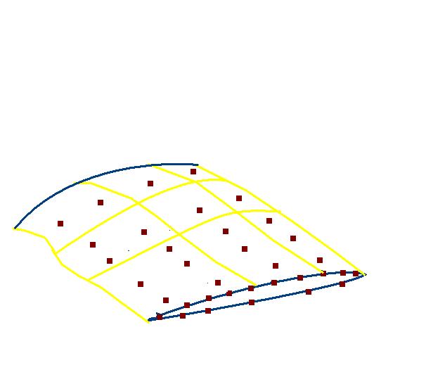

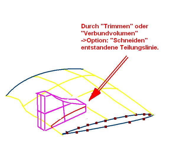

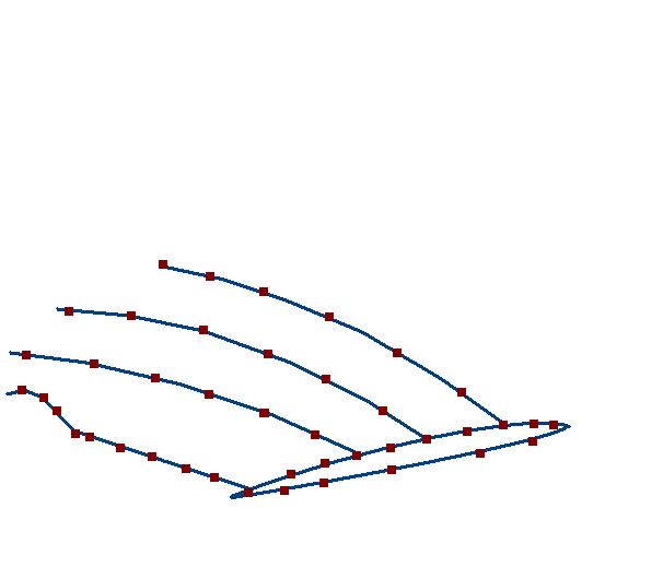

Moin Karsten,
na alles klar bei euch?
Also wie ich dem (jetzt neuen) Dateinamen entnehme, handelt es sich hier um eine SCHAUFEL. (Hab' ich mir doch fast gedacht)
Aber ich hoffe, es wird keine Turbinenschaufel, denn dafür wäre die Flächenberandung unbrauchbar!!!
Deshalb hier nochmal die Frage: Stellt die Punktewolke wirklich die Berandung dar?
Wenn nicht, dann mußt Du etwas anders vorgehen, und die Kontur wie im Bild 1 angedeutet aufbauen.
Daraus estellst Du dann das erforderliche Flächenmodell mit Style/ISDX (Bild 2).
Die Abstützungen erstellst Du ebenfalls als Flächenmodell! (Bild 3)
Durch "Trimmen" der Flächen zueinander, erhältst  Du dann auch die gewünschten Ergebnisse.
"Verbundvolumen" lässt das ganze dann "massiv" werden.
Viel Erfolg,
Nina
