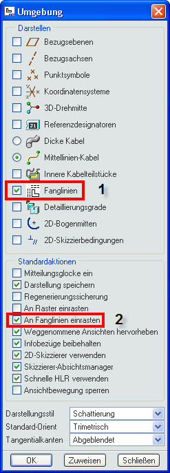

Hallo, ich will folgendes realisieren und wende mich an euch weil ich nicht weiss wie umsetzen.
Die Funktion 1 mit Darstellen von Fanglinien ist ja ein Standardicon vorhanden. Nun möchte ich das verknüpfen mit Funktion 2, d.h. sind die Fanglinien sichtbar soll er einrasten an diesen, sind sie nicht sichtbar soll er nicht einrasten.
Wie setze ich das um? Auf einem Icon das wenn ich drücke er abwechselnd ein- und ausschaltet und jeweils einrastet oder nicht?

Warum nicht mit 2 Icons, dann ist das doc ganz einfach über einen Mapkey zu realisieren...
Aber du suchst mit Sicherheit die Herrausvorderung....

Ich kann von den Usern nicht erwarten immer 2 Icons zu drücken, ich will ja die Standardfunktion mit ein- und ausblenden nur erweitern mit dem einrasten oder nicht einrasten.
Grund 1 für diese Idee ist das zuviele User Symbole, Notizen, ... auf der Zeichnung verschieben, sich dabei nicht achten das an der Maus ihr 2D-Element violett färbt und somit an einer Fanglinie ausgerichtet wird. Später plötzlich stellen sie fest, eine Notiz an dieser Ansicht, die nächste an der anderen, usw.
Grund 2, wenn wir Notizen verschieben, gibt es "schwarze" Löcher und die Notizen sind weg, schalte ich allerdings an Fanglinien einrasten aus gibt es diese Löcher nicht.
