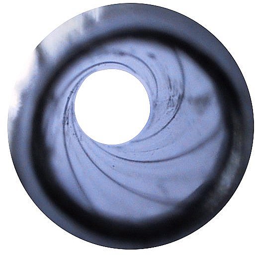

Also, ich will mit WiFi 4.0 ein Zug-Feld-Profil in einen Revolver-Lauf "schneiden"(wie in den Bildern dargestellt)und ich komm nicht dahinter, wie ich das am besten anstellen soll. Ich muss Zugtiefe und Zugbreite definieren können, ebenso die Dralllänge, also die Länge, in der die Spirale eine Umdrehung macht.
Wenn mir jemand Anleitung dafür geben würde,wäre ich sehr dankbar!

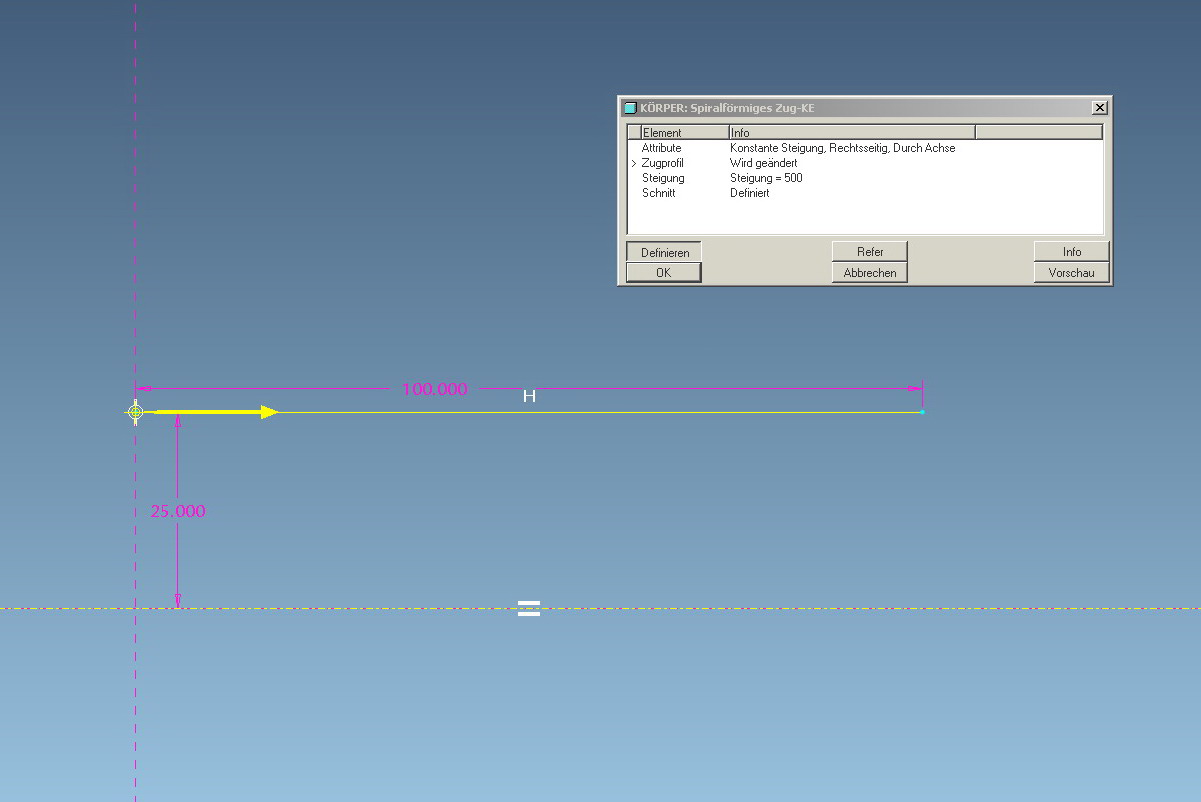

Attribute festlegen spricht eigentlich für sich
Dann das Zugprofil > du brauchst eine Mittellinie und eine Gerade, die die Länge des Pistolenlaufs betragern sollte. Die gerade ist dann gleichzeitig der innendurchmesser des Laufs.
Dann die Steigung, also wie oft sich das ganze um die eigene Achse dreht.
Dann noch der Schnitt, bei einer Feder also ein Kreis, sollte bei dir dann sowas wie ein Dreieck sein, die Spitze sollte dann so in den Lauf ragen, das du die beiden nachher verschneidest, und eine Rille in Profil kriegst.
Dann Musterst du das ganze um eine Achse z.B 4 mal um 90° versetzt. Oder aber 7 mal, wie in deinem Bild zu sehen.
Im Bild siehst du das Zugprofil, nicht den Schnitt, der kommt später.

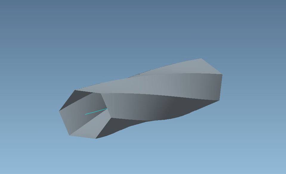

Besser eignen tut sich allerdings das ZugKe mit variablem Schnitt.
Dafür einfach die Leitkurve, also eine Gerade, denn der Lauf ist ja gerade zeichnen.
Diese anklicken, und auf das entsprechende ZugKe klicken, dann auf skizzieren klicken und das innere Profil und evtl. sogar das äußer Profil zeichnen. In der Skizze das innere Profil so bemaßen, das ein Winkel darin ist, z.B. zur horizontalen. dann auf Tools#Beziehungen klicken, der Winkel erscheint als Parameter (sd5 oder so) aug dem Schirm.
dann schreiben:
sd5=trajpar*90
der Faktor 90 bestimmt die anzahl der drehungen, 90=1 Umdrehung
Skizze fertigstellen und ok klicken.
einfach mal mit nem Quadrat ausprobieren....
Jan

erstellt am: 06. Aug. 2009 21:29    Editieren oder löschen Sie diesen Beitrag!  <-- editieren / zitieren -->   Antwort mit Zitat in Fett Antwort mit kursivem Zitat    Unities abgeben: 1 Unity (wenig hilfreich, aber dennoch)2 Unities3 Unities4 Unities5 Unities6 Unities7 Unities8 Unities9 Unities10 Unities Nur für saminthegame 10 Unities + Antwort hilfreich
Original erstellt von mclalin:
sd5=trajpar*90
zur Erklärung: trajpar ist ein Parameter, der entlang der Leitkurve linear von
Null auf Eins hochzählt. In diesem Fall dreht sich der Schnitt um 90Grad.
Eine volle Umdrehung wäre also erst bei trajpar*360 erreicht.
In deiner Skizze musst du den Schnitt mit einem Winkel bemaßen. Dieser entspricht
dem Sizzenparameter "sd6", wobei du natürlich die >6< durch den entsprechend richtigen
Parameternamen DEINER Skizze ersetzen musst.
Dann klappt's auch mit den Nachbarn...
Grüße!
Felix

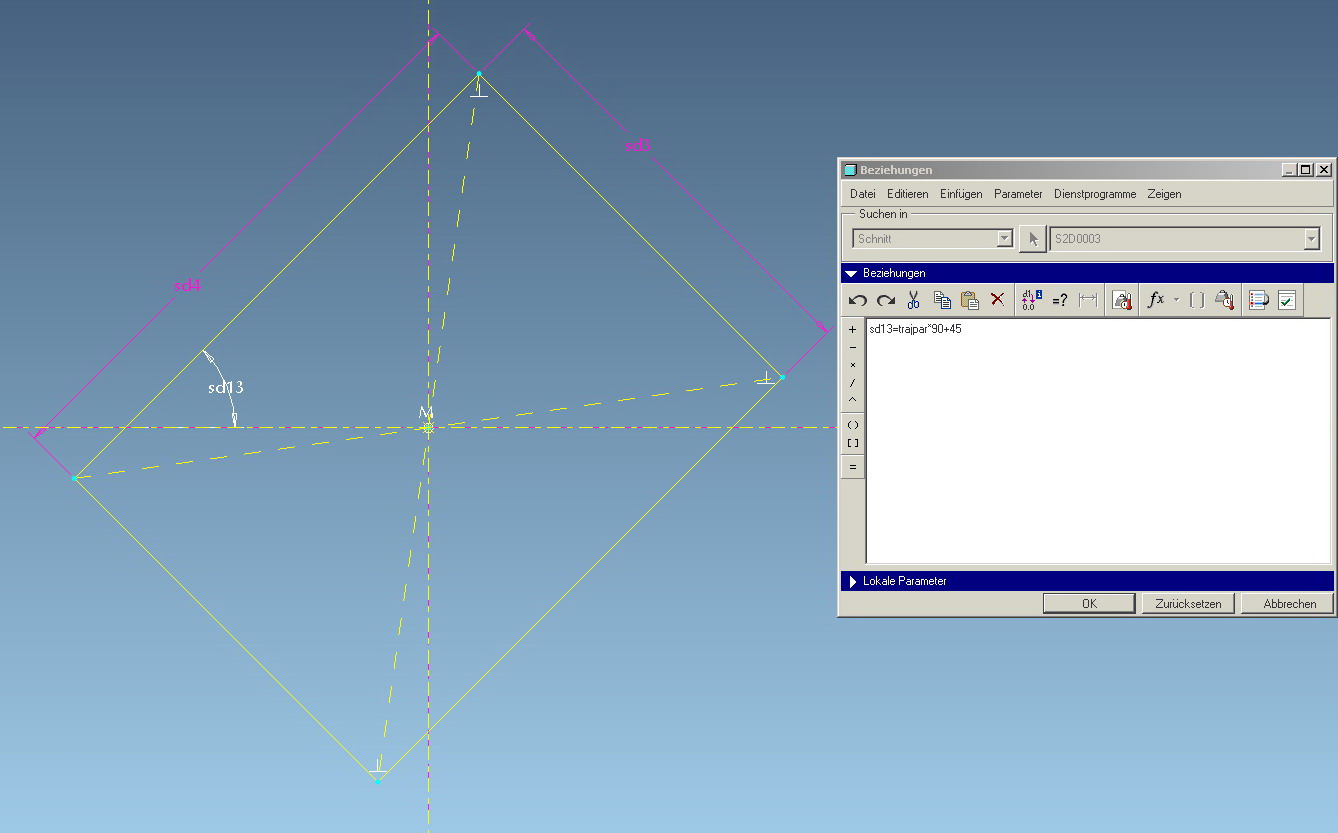

mach mal nen Screenshoot deiner Skizze + dem Beziehungsfenster.
Wenn du das mit einem Quadrat ausprobierst, musst du darauf achten, das es keine absoluten, also zum Ursprung, Beziehungen gibt.
Also: keine horizontale oder vertikalen Bediengung.
      rechte Winkel in den Ecken, und Kanten bemaßen
      ein Winkel zum Absoluten Ursprung (Ebene, Achse)
      Die Diagonalen und der Punkt in der Mitte beschreiben das Zentrum des Drehens. Man könnte auch um  jede Ecke drehen. Dazu nur den Punkt auf die absolute Mitte setzten.
In den Beziehungen siehst du noch ein +45, damit der Winkel zu Anfang nicht auf 0 steht.
Wenn du soweit bist, den blauen Haken zum Beenden der Skizze drücken, und die Voranzeige zeigt ein Lustiges Gebilde...
Viel Erfolg
Jan
