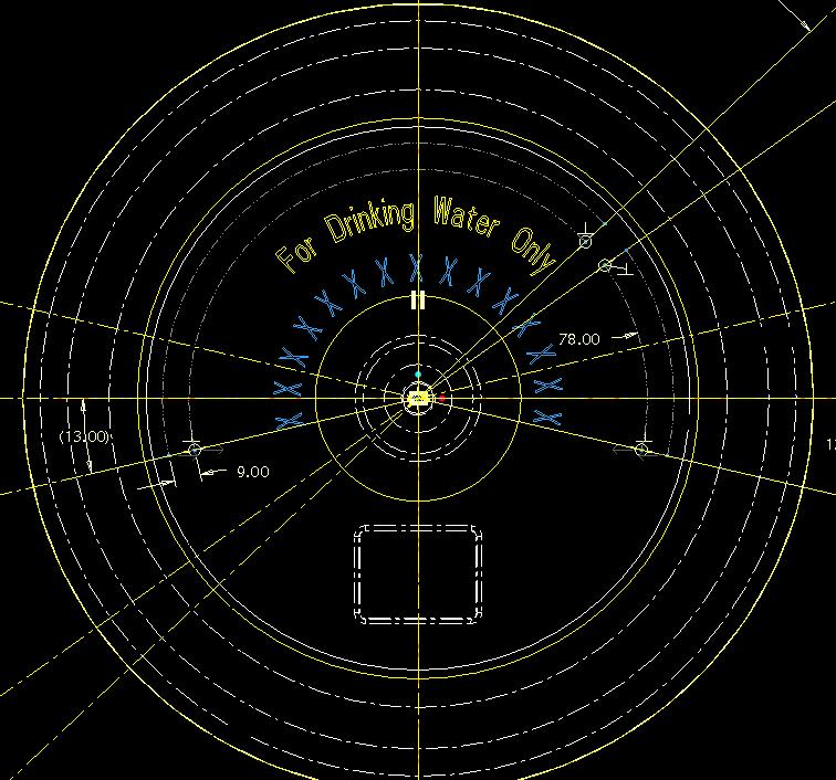

Analog wieFor Drinking Water only--> outline
Brauchst du es gefüllt Umweg über Symbol
Alois

Original erstellt von anagl:
Analog wie[b]For Drinking Water only--> outline
[/B]
Ja schönen dank auf die Idee bin ich auch schon gekommen.

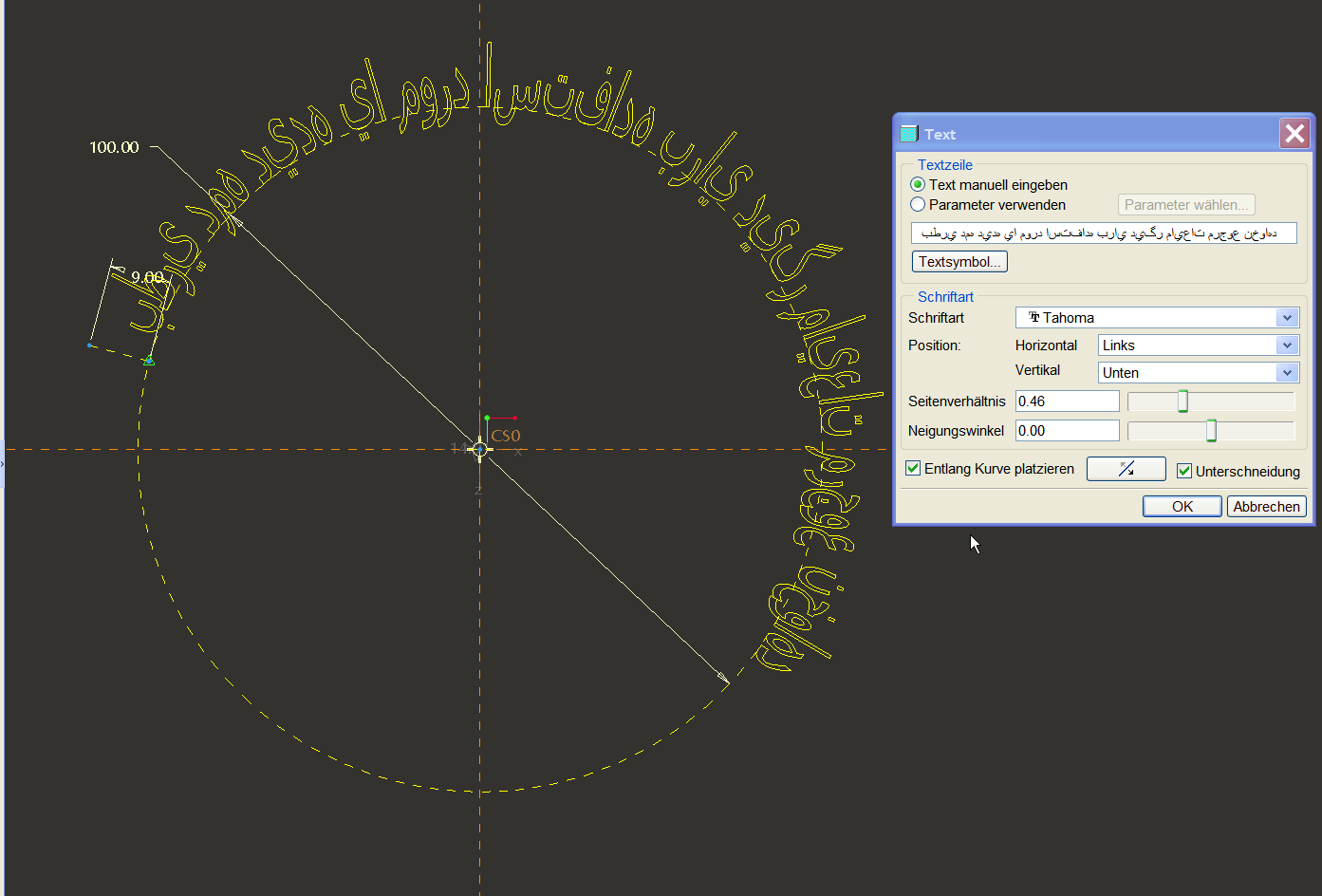

Meine Vorgehensweise ist wie folgt:
In Word den text markieren und kopieren dann rüber zu pro e dort den skizzerer aufrufen und text eingabe wählen.
Ja soweit ganz nett nun Startpunkt und Höhe angeben, als nächstes öffnet sich ein Fenster in dem ich den Text reinkopiere (oh sieht etwas anders aus der text aber egal erstmal) dann den Text einer Kurve folgen lassen (ja das will ich auch also häckchen daran) nun evtl. noch den Schrifttyp ändern damit man das auch lesen kann (so wie heißt die schrift ??? äh keine Ahnung also mal schauen was wir so haben, ah momennt mal ich habe mir ja die Fonts für Farsi geladen also mal Homa versuchen) ah ja sieht schon besser aus aber irgendwie doch anders und viel zu lang (ok ich kürze den Text, über länge ändern (mist kürzer wie 0.1 geht nicht(shit) und nun ist der Text immer noch zu lang und was jetzt??????
Tja und da setzen wir jetzt mal die Frage an!
Den Text gibts weiter oben im angehängten File nur die Endung entfernen und schon hat mann was im Word öffenen kann.
Pro/e hat wohlö jeder und kann es somit auch auspropobieren. Wer es denn machen mag oder kann.

erstellt am: 31. Jul. 2009 12:05    Editieren oder löschen Sie diesen Beitrag!  <-- editieren / zitieren -->   Antwort mit Zitat in Fett Antwort mit kursivem Zitat    Unities abgeben: 1 Unity (wenig hilfreich, aber dennoch)2 Unities3 Unities4 Unities5 Unities6 Unities7 Unities8 Unities9 Unities10 Unities Nur für S4NDM4N 10 Unities + Antwort hilfreich
Ich habe kein Problem sowas zu erzeugen (Ich habe das Seitenverhältnis angepasst)
Übrigens deine Zeichnung ist nicht vollständig (Durchmesser für das Textfeld fehlt)
Alois

erstellt am: 31. Jul. 2009 14:14    Editieren oder löschen Sie diesen Beitrag!  <-- editieren / zitieren -->   Antwort mit Zitat in Fett Antwort mit kursivem Zitat    Unities abgeben: 1 Unity (wenig hilfreich, aber dennoch)2 Unities3 Unities4 Unities5 Unities6 Unities7 Unities8 Unities9 Unities10 Unities Nur für S4NDM4N 10 Unities + Antwort hilfreich
Das ist der Windows Tahoma-Font siehe Zip-Datei; aber ob der passt ist dein Problem
Mit einem Seitenverhältnis (gestaucht) von 0.5 klappt es

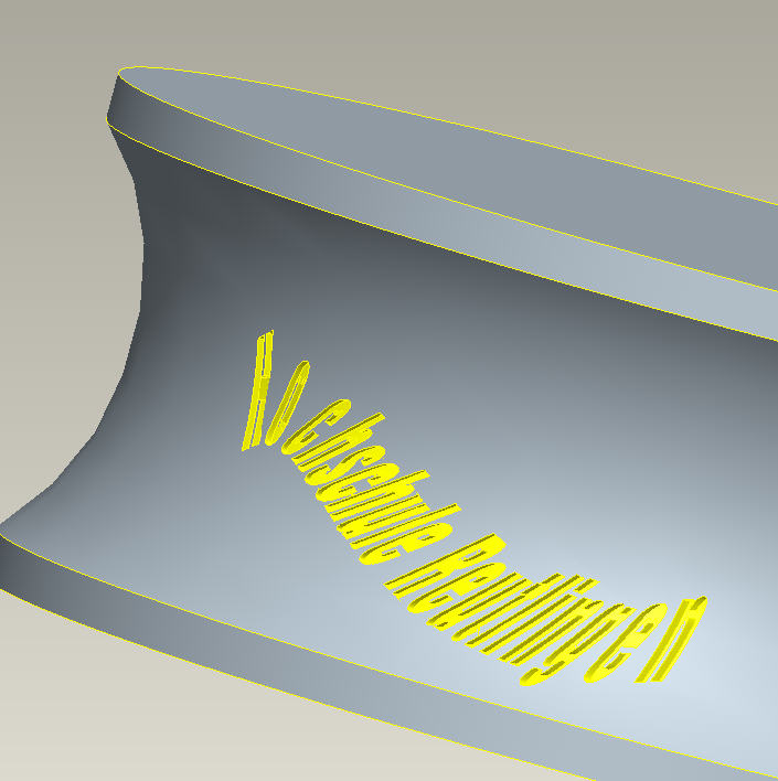

So delle, als abschluss möchte ich hier und jetzt mich bei allen bedanken dir mir geholfen haben.
Als lösung kam bei mir etwas trickserei zum einsatz womit es aber passte.
Neutralle datei genommen und dann habe ich den text wie oben beschrieben in einen etwas größeren Radius eingefügt aber die begrenzung gleich gesetzt wie es am ende sein soll (kann ich nicht anders erklären sorry). als nächstes habe ich das höhen verhältnis berechent bei dem größeren radius und damit den text eingepasst. nachdem das seitenverhältnis angepasst wurde habe ich die skizze gespeichert.
nun im model eine skizzierebene erstellt und die soeben erzeugte skizze aus datei eingefügt. irgendwo platziert anschließend platziert und so skaliert das es passt. skizze bestätigt und ab dafür.
zum schluß wurde noch einmal das seiten verhältnis angepasst udn siehe da es sieht gut aus ob es auch richtig ist muß unser kunde entscheiden am WE, aber ich haeb nächste woche urlaub und dann kann sich jemand anders die birne zerbrechen oder der kunde kann 2 1/2 wochen warten aber mir egal.
so euch allen ein schönes und vorallem erholsames WE
