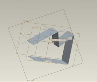

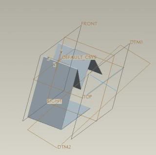

erstellt am: 30. Jul. 2009 08:31    Editieren oder löschen Sie diesen Beitrag!  <-- editieren / zitieren -->   Antwort mit Zitat in Fett Antwort mit kursivem Zitat    Unities abgeben: 1 Unity (wenig hilfreich, aber dennoch)2 Unities3 Unities4 Unities5 Unities6 Unities7 Unities8 Unities9 Unities10 Unities
... Sorry aber bin wohl schwer von Begriff.
Hab mal ein paar Bilder geschossen um mein Problem besser zu umschreiben:
Wollte geren das Profil zur einen Seite mit Werteingabe und zur andrene Seite an die Fläche DTM2 verlängern.
Statt Werteingabe wäre auch nen Bezug möglich.
Wie stelle ich das an?
Wenn ich bis ebene oder bis Fläche wähle kann ich die Fläche DTM2 nicht anwählen?!?
  HILFE

Mit deinen Bildern habe ich dein Problem verstanden:
  • Es ist leider so dass Pro/E bei der Tiefe von Flächenprofilen und Blechprofilen keine Bezugsebene akzeptiert, die nicht parallel zur Skizzierebene ist (IMHO unsinnige Restriktion)
  • aufwändiger Workaround:
  • externe Skizze des Profils auf Wunsch-Bezugsebene projezieren
  • ebene Sammelfläche mit Füllen auf dieser Ebene erzeugen
  • wenn man dann beim Ziehen am Handle die Hochstell-Taste drückt wird diese Sammelfläche akzeptiert, man spart sich das Umschalten der Tiefenoption (Bis Fläche)
In WF2 hast Du leider im Blech-Modus noch das alte Extrusions-Menü
Wenn man ein Blech mit nicht zur Blechfläche senkrechten Schnittverlauf benötigt, muss man Verbundvolumen oder ähnlichem nachträglich schneiden (Bezugsebene selektieren dann funktioniert Verbundvolumen)

Original erstellt von anagl:
... Es ist leider so dass Pro/E bei der Tiefe keine Bezugsebene akzeptiert, die nicht parallel zur Skizzierebene ist (IMHOIn my humble oppinion (Meiner Meinung nach) unsinnige Restriktion)
Stimmt! Diese Einschränkung gilt aber nur für Flächenmodelle!
@bimbambule
1.
Darf es nicht auch ein Volumenmodell sein? (z.B. Aufgedickt)
Dann klappt's nämlich wie gewünscht.
2.
Sonst anagl's Workaround beachten (korrekt),
oder... (Notlösung)
3.
Du extrudierst die Fläche über die Ebene hinaus (z.B. Werteingabe), danach läßt sie sich an der Ebene "Trimmen"
-  Profil markieren,
-  ->Editieren->Trimmen,
-  Ebene anwählen,
-  "zu erhaltende Seite" wählen, fertig.
