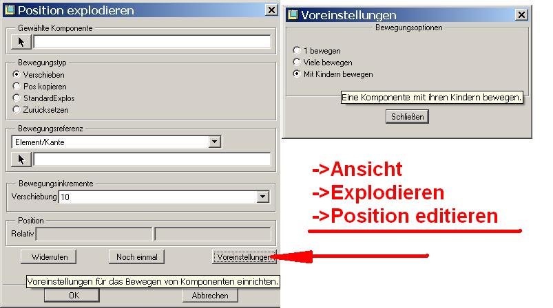

Hallo KrickKrack,
es ist zwar keine Antwort auf Deine Frage, aber kennst Du die Voreinstellungsmöglichkeiten beim explodieren? ( "Viele bewegen" / "Mit Kindern bewegen" )
Damit lassen sich auch größere Baugruppen, bzw. Unter- BG's, recht zügig explodieren.
Vielleicht hilft's Dir ja.
Gruß, Nina

Original erstellt von Frau-PROE:
Hallo KrickKrack,
Gruß, Nina
Nein kenne ich nicht. Und leider hab ich sie auch nicht gefunden. :(

erstellt am: 28. Jul. 2009 18:16    Editieren oder löschen Sie diesen Beitrag!  <-- editieren / zitieren -->   Antwort mit Zitat in Fett Antwort mit kursivem Zitat    Unities abgeben: 1 Unity (wenig hilfreich, aber dennoch)2 Unities3 Unities4 Unities5 Unities6 Unities7 Unities8 Unities9 Unities10 Unities Nur für KrickKrack 10 Unities + Antwort hilfreich
Original erstellt von KrickKrack:
Schau mal hier nach!
Gruß, Nina

erstellt am: 30. Jul. 2009 09:27    Editieren oder löschen Sie diesen Beitrag!  <-- editieren / zitieren -->   Antwort mit Zitat in Fett Antwort mit kursivem Zitat    Unities abgeben: 1 Unity (wenig hilfreich, aber dennoch)2 Unities3 Unities4 Unities5 Unities6 Unities7 Unities8 Unities9 Unities10 Unities
Oh das ist super und klappt wirklich ganz gut.
Bleibt aber immer noch mein eigentliches Problem.
Wie kann ich die Explosionsansichten aus Unterbaugruppen in der Oberbaugruppe verwenden?
