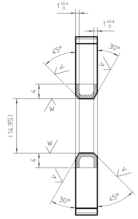

Hallo liebe Leute!
Kann man im ProE im 3D-Modell gehärtete Bereiche erstellen?
Wie im Bild dargestellt (ist eine Schnittansicht) muss die Oberfläche ca 1 mm Einhärtetiefe besitzen!
Kann ich das im 3D modellieren, oder geht das nur im 2D?
Danke,
Harry

Laut Hoischen S. 94/95 Auflage 23 brauchst du also eine Strichpunktlinie um das Werkstück herum, bzw. an den beiden Seitenflächen.
Dafür könntest du eine neue Skizze machen, mit versatz zur Körperkante, also zwei Linien mit beliebigem Abstand.
In 3D. dann kannst du entweder im 3d oder in der drw die Eigenschaften dieser Skizze bearbeiten und ne Strichpunktlinie daraus machen.
Man kann aber auch in der Zeichnung direkt 2 Linien malen und die dan Strichpunktieren....
