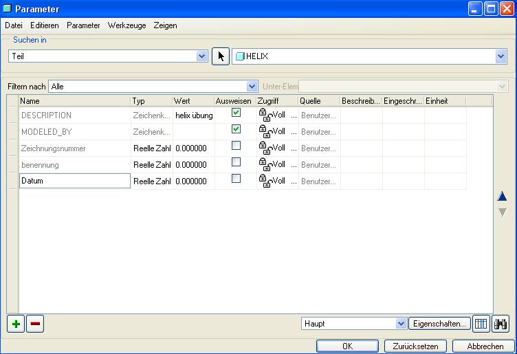

Nach langem rumprobieren und fehlgeschlagenen Suchen im Forum(Suchfunktion offline) wende Ich mich nun direkt mal an euch….!
Ich benutze Pro E(2.0 und 4.0) und möchte die Zeichnungsparameter die automatisch in das Schriftfeld auf dem Zeichnungsblatt gefügt werden voreinstellen. D.h. Ich möchte dass alle Möglichkeiten sofort da stehen wenn ich sie unter Parameter einfügen möchte und Ich nicht jedes mal aufs neue + drücken muss dann beispielsweise zeichnungsnummer, zeichenkette eingeben….
Es sollte dem entsprechend beim Aufruf der Funktion Parameter folgendes zu sehen sein-->
Gibt’s dafür ne Systemdatei in die man das reinschreiben kann?!
Wenn das gehen sollte und Ihr die Lösung dafür wisst gibt’s ein riesen Bienchen!
Danke schonmal im Voraus.

Abgesehen davon, dass "benennung" besser als string definiert wäre: Du benutzt bei der Zeichnungserstellung keine Vorlage (da sind die Parameter in der Schriftkopftabelle üblicherweise schon definiert), und daher musst Du alles händisch nachtragen.
Vorgehensweise: Startzeichnung erstellen (mit allem pi-pa-po), im Startordner ablegen, und für neue Zeichnungen verwenden.

ahm, ja.
das ist mir schon klar. die zeichnungsvorlage ist vorhanden. in dieser sind alle parameter eingetragen. mir geht es aber darum: im modell abrollfenster tools-dann parameter. In diesem Fenster sollten alle Paramter aufgeführt werden-sind sie aber nicht-das möchte ich ändern.

Dann ist das Startteil entsprechend auszustatten (Start-Bgr nicht vergessen!)

Um nachträglich fehlende Parameter in ein Modell einzufügen hilft ein kleiner Trick:
speichere Dir eine Text-Datei mit Deinen Ganzen Parametern in Form von Beziehungen:
z.B.:
Benennung = ""
Diese dann in die Beziehungen kopieren > Regenerieren > Beziehungen wieder löschen; dann sind alle mit den angegebenen Werten angelegt
