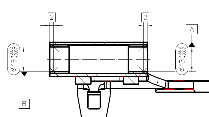

Kann ich 2 Referenzbezüge auf die selbe Fläche setzen?
Die Bezüge sollen auf der Innenfläche einer Buchse liegen (bzw auf deren Bemaßung), die 2 Mal eingebaut ist (siehe Bild)
(fragt mich nicht nach der Funktion, ich muss die Zeichnung nur auf ProE erstellen)
Danke!
Harry

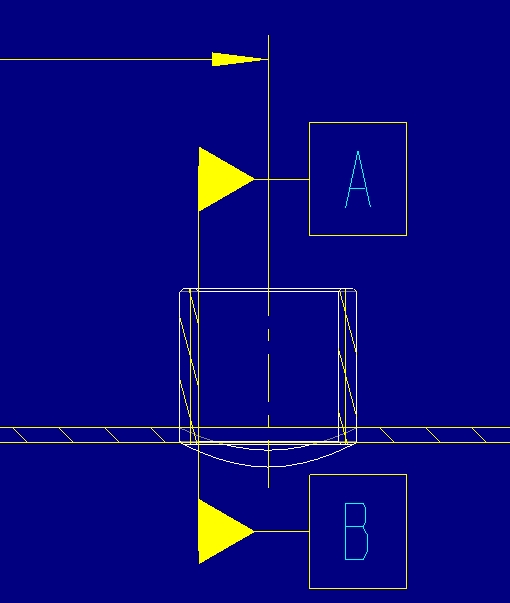

bekomm das nämlich nicht wirklich hin, hab zwar die Referenzen im 3D drin, bekomm sie aber nicht auf 2D!

Also ich hab´s so gemacht, dass ich die beiden Bezüge in der Zng. erstellt habe - dazu auf Ebene erzeugen klicken, dann hast Du die Bezugsebenen auch im Modell drinnen.

Hm....aber ich sollte ja nicht auf die Bezugsebene referenzieren sondern auf die Mittellinie der Buchse...lässt sich da nichts machen?
(Unser Auftragsgeber ist da sehr genau!)

bin mir nicht sicher, ob ich die Frage richtig verstanden habe, aber der korrekte Weg wäre doch, jeweils eine Achse  vom Typ Referenz zu erzeugen (durch Zylinder, also innere Mantelfläche der Buchse). Dann als Platzierung die gezeigte Bemaßung des Buchsendurchmessers wählen.

Jap, so wäre der korrekte Weg! Im 3D lassen sich diese Bezüge ganz leicht einstellen, nur bekomm ich die dann nicht ins 2D...
mit "Zeigen/Wegnehmen" bekomm ich nichts herein!

Versuchs mal mit "Zeigen" ->"Achsen".
Die anderen "Bezugssymbole" die man zeigen könnte, sind die aus den "Anmerkungs- KE's", sofern welche vorhanden sind.

wuhu.....nina is ein wahnsinn!
hat gefunzt!
