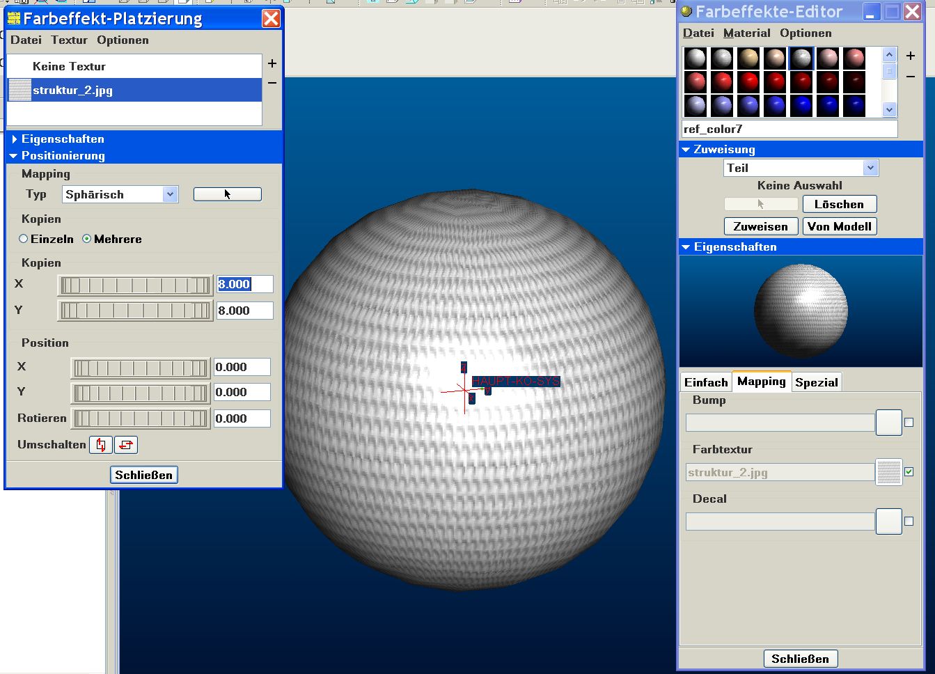

Guten Tag,
Ziel ist eine Kugel vom Durchmesser D halbwegs ansehnlich mit einer Textur zu versehen. Es gelingt mir nicht.
Beim Festlegen der Textur wird sphärisch und das C_sys in der Kugelmitte + Kopien mehrere gewählt. Dann kann ich an den Reglern schrauben wie ich will... . Manchmal ändert sich dabei die "Helligkeit" der ganzen Kugel-sonst nichts. Auch unterschiedliche Größen der Rohtextur (jpg) habe ich ausprobiert...
Rohtextur angehängt
Wie macht man's richtig?
Gruß jfr
[Diese Nachricht wurde von jfr am 22. Jul. 2009 editiert.]

Hallo jfr,
also bei mir funktinoiert es mit der angehängten Textur, wenn ich nach den Einstellungen, die Du beschrieben hast zuerst das Fenster Farbeffekt-Platzierung wieder schließe, dann den Button "zuweisen" anklicke und danach nochmal das Fenster für die Texttureinstellungen öffne. Wenn ich dann an den Reglern schraube, tut sich was.

bei mir gehts auch, sieht aber voll  aus!
Pixel so groß wie das Saarland!

...das ist dann eine Frage der Einstellungen und der Kugelgröße, würde ich sagen.
Bei einem Kugeldurchmesser von 60mm und je 8 Kopien sieht das bei mir etwa aus wie ein Golfball. (siehe Anhang)

...das dynamische Aktualisieren funktioniert bei sphärischer Platzierung also nicht (?)

...doch, dass sollte auch bei "sphärisch funktionieren". Wichtig ist, nach dem Zuweisen nochmal das KO-Sys auszuwählen. Wenn man das vergisst, tritt auch bei mir der von Dir beschriebene Effekt auf. Mit der Farbwahl "vom Modell" kann man direkt an den Reglern drehen, bei "Zuweisen" muss vorher das KO-Sys jedesmal neu ausgewählt werden, dann sollte es auch dynamisch funktionieren....
