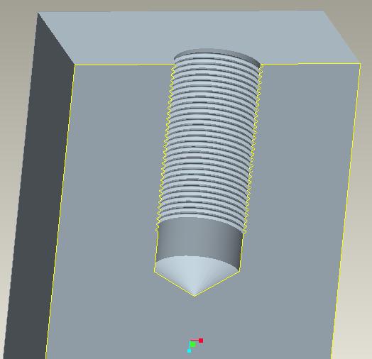

ich habe mich hier im Forum ein wenig schlau gemacht zum Thema "Richtige Gewinde ProE" also die nicht kosmetische Version. (Brauche das Modell zum Import in ANSYS).
Soweit so gut, dass Gewinde wurde mit Hilfe eines spiralförmigen KE durch Schnitt erzeugt und sieht ganz gut aus.

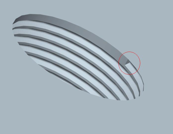

Einzigst die Gewindeausläufe sind mir zu abrupt (Kerbwirkung), ich versuche das Ganze mal mit den angehängten Bildern zu zeigen...
Kann mir hier Jemand diesbezüglich weiterhelfen?
Vielen Dank!

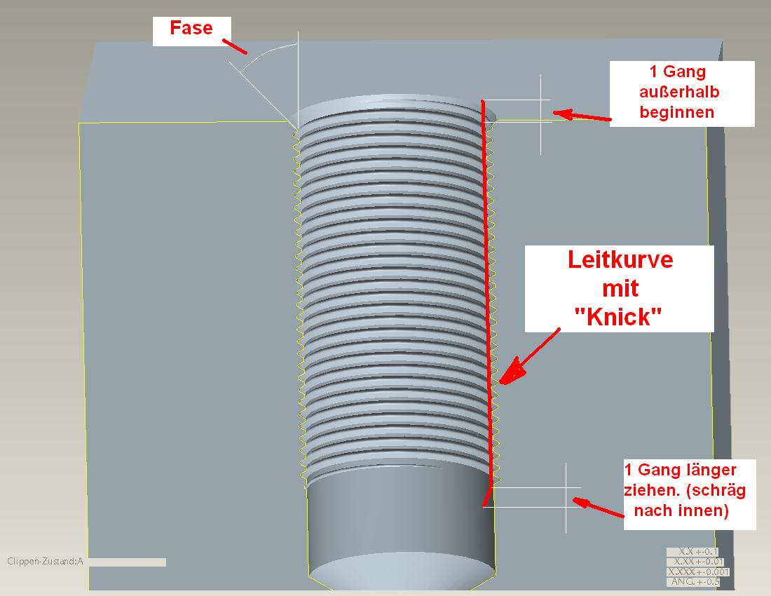

Wenn ich das richtig verstehe, vermisst Du lediglich den letzten Gewindegang ganz oben oder wie?
In dem Fall hilft, das Gewinde einfach einen Gang länger zu ziehen (Leitkurve verlängern)
Zusätzlich gehört an ein Gewinde dann noch eine Einlauf- oder Schutzfase.

Hallo tencars, ich bin's nochmal.
Ich hab' mir Deine Datei grad' mal angesehen.
In Deinem Fall sollte die Leitkurve etwas außerhalb des Bauteils beginnen (+1 Gewindegang, also 4mm),
und am anderen Ende einen weiteren Gang, allerdings um die Flankentiefe nach innen geneigt. (Siehe Bild)
Viel Erfolg,
Nina

Hey, Danke. Genau so habe ich mir das vorgestellt.
Die Leitkurve unten krümmen und oben verlängern, wer hätte da drauf kommen sollen
und die Fase habe ich auch vergessen
Nochmals vielen Dank
