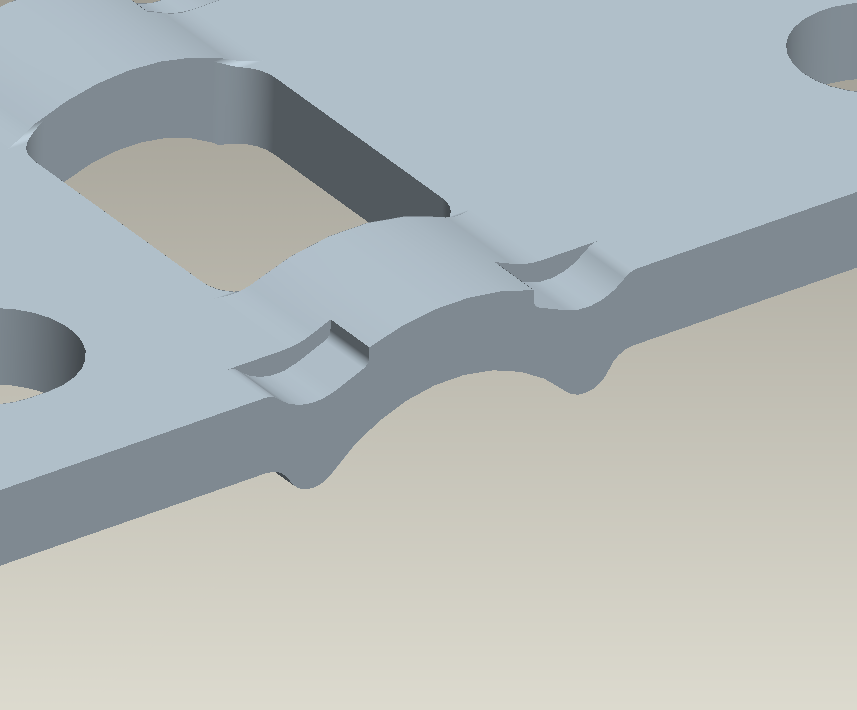

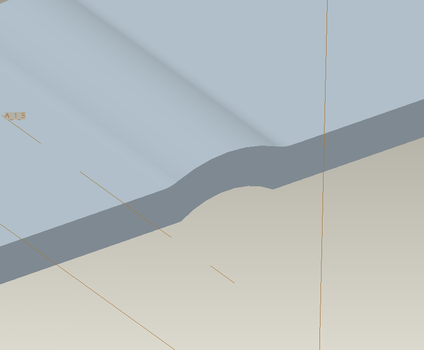

Hallo zusammen!
Wie bekomme ich folgende Prägungen in meinem Blech-Teil am besten hinein?
Hab schon einiges probiert, bin aber nie zu einem vernünftigen Ergebnis gekommen.
Kann ich bei einem SheetMetal Teil Extrusionen hinzufügen, das würde mir die ganze Sache schon um einiges leichter machen!
Wäre für jede Hilfe dankbar!
mfg, Harry

Man kann das Sickenwerkzeug benutzen oder mittels einer negativen Extrusion etwas herausschneiden.
Material lokal hinzufügen ist nicht möglich.
Konstruktiv ist das natürlich meistens wenig wertvoll sondern sieht nur gut aus. Für die meisten Dinge reicht eine 2D Gravur aus.

Ganz klar ein Fall für das Sickenwerkzeug
Zuerst das Prägewerkzeug (Part) mit der einzuprägenden Geometrie erstellen und dann einfach aufsetzen.
Die "Stanzungen" kann man über die Option "Zu entfernende Flächen" realisieren.

Wenn ich die Prägungen im Bild 2 sehe, die kann man mit Sheetmetal nicht erzeugen. Sheetmetal läßt bekanntlich nur konstante Wanddicken zu.
Um die Geometrie wie gezeigt zu erhalten, im Regulär-ProE weitermachen, wenn alles Blechige erzugt wurde.

Wenn ich die Prägungen im Bild 2 sehe, die kann man mit Sheetmetal nicht erzeugen. Sheetmetal läßt bekanntlich nur konstante Wanddicken zu. ...
Stimmt, da hast du recht. Ist mir beim ersten Ansehen gar nicht aufgefallen.

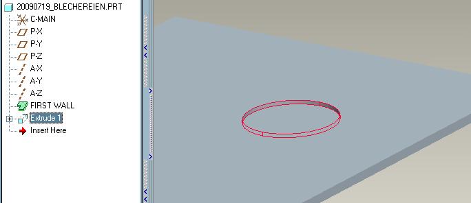

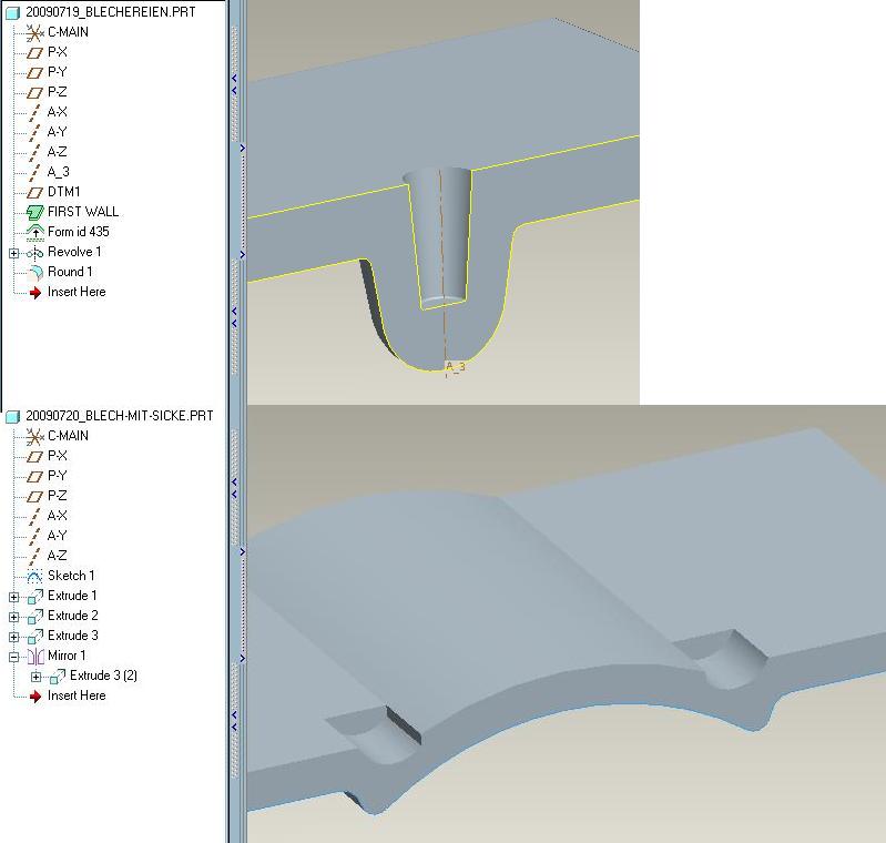

Also so was wie im oberen Bild kann ich bewerkstelligen, eine Blechwarze, mit einem Stempel so in Form gepresst wird.
So eine Sicke wie im unteren Bild kann ich nur regulär modellieren. Mein Ansatz war, es mit 'dünnen' Extrusionen zu probieren. Allerdings weigert sich ProE, das in Sheetmetal zu konvertieren.
Es ist tatsächlich so, mit 'regulären' KEs kann ich nur noch am Blech schnipseln. Sogar Verbundvolumen können nur 'stanzen'.
Und jetzt habe ich vom Blechpatschen genug und ziehe mich in mein schönes ProE-Schneckenhaus aus GD-AlSi12Fe1Cu zurück...

Original erstellt von harryhoe:
... Hab mir einen Stempel mit der Form der Prägungen gemacht, aber ich bring die nicht in mein Blech, keine Ahnung warum ich das nicht hinbekomme...
Kann es sein, dass ihm die gerade Schnittkante nicht bekommt, dass er dort eine Freistellung oder einen Radius möchte?
Hallööchen Harry,
wie Du an meinem "Beispielblech" etwas weiter oben sehen kannst, ist eine gerade Schnittkante kein Problem. Freistellung und Radius sind auch nicht nötig!
Ich habe die beiden vorderen Laschen nur "aus reiner lange Weile" geöffnet, nötig war das nicht!
Mein Trick besteht darin, dass ich nur einen einzigen Stempel benutze, der sowohl die 2 Laschen, als auch die Tasche incl. Hinterer Dehnsicke enthält.
Ich würde Dir ja auch gern den Datensatz zur Verfügung stellen, nur wird er Dir nichts nützen, da WF4. Leider habe ich z.Z. kein WF2 mehr installiert, und werde es auch nicht mehr installieren. (Siehe meine Sys-Info, das ist alles auf meinem Schleppi, und somit voll genug!)
Sorry, ich hoffe, ich konnte Dir trotzdem helfen. Versuchs einfach mal mit nur einem Stempel!

erstellt am: 20. Jul. 2009 20:37    Editieren oder löschen Sie diesen Beitrag!  <-- editieren / zitieren -->   Antwort mit Zitat in Fett Antwort mit kursivem Zitat    Unities abgeben: 1 Unity (wenig hilfreich, aber dennoch)2 Unities3 Unities4 Unities5 Unities6 Unities7 Unities8 Unities9 Unities10 Unities Nur für harryhoe 10 Unities + Antwort hilfreich
Blech.rar
Ich bin's nochmal,
Ich seh' grad, dass Du ja doch WF4 hast.
Stand da nicht gestern noch WF2 in deiner Sys-Info?
Na ist ja auch egal!
Hier ist das Beispiel.
Viel Spaß damit!
Gruß, Nina

erstellt am: 21. Jul. 2009 09:06    Editieren oder löschen Sie diesen Beitrag!  <-- editieren / zitieren -->   Antwort mit Zitat in Fett Antwort mit kursivem Zitat    Unities abgeben: 1 Unity (wenig hilfreich, aber dennoch)2 Unities3 Unities4 Unities5 Unities6 Unities7 Unities8 Unities9 Unities10 Unities
Jap, da stand schon immer WF4
Werd mich wohl damit abfinden müssen, dass solche Sachen im SheetMetal nicht zu realisieren sind! Naja, s Leben is hart^^
Danke nochmals für eure Bemühungen!

erstellt am: 21. Jul. 2009 17:40    Editieren oder löschen Sie diesen Beitrag!  <-- editieren / zitieren -->   Antwort mit Zitat in Fett Antwort mit kursivem Zitat    Unities abgeben: 1 Unity (wenig hilfreich, aber dennoch)2 Unities3 Unities4 Unities5 Unities6 Unities7 Unities8 Unities9 Unities10 Unities Nur für harryhoe 10 Unities + Antwort hilfreich
Werd mich wohl damit abfinden müssen, dass solche Sachen im SheetMetal nicht zu realisieren sind...
Wieso nicht? Hab' ich hier jetzt irgendwas verpasst?!
Was gefällt Dir denn nicht an meiner Lösung?
Naja, Du mußt es ja selbst wissen...
Gruß, Nina

erstellt am: 22. Jul. 2009 09:55    Editieren oder löschen Sie diesen Beitrag!  <-- editieren / zitieren -->   Antwort mit Zitat in Fett Antwort mit kursivem Zitat    Unities abgeben: 1 Unity (wenig hilfreich, aber dennoch)2 Unities3 Unities4 Unities5 Unities6 Unities7 Unities8 Unities9 Unities10 Unities
Original erstellt von Frau-PROE:
Nein nein, deine Lösung ist spitze, nur hab ich meine Bleche auf Grundlage von "First Wall" konstruiert, mit mehreren anderen Biegungen usw.
Und da würde es länger dauern bis ich alles umkonstruiert habe! (und ich muss am Fr das Projekt abgeben  )
Aber beim nächsten Mal werde ich es sicher so machen!
