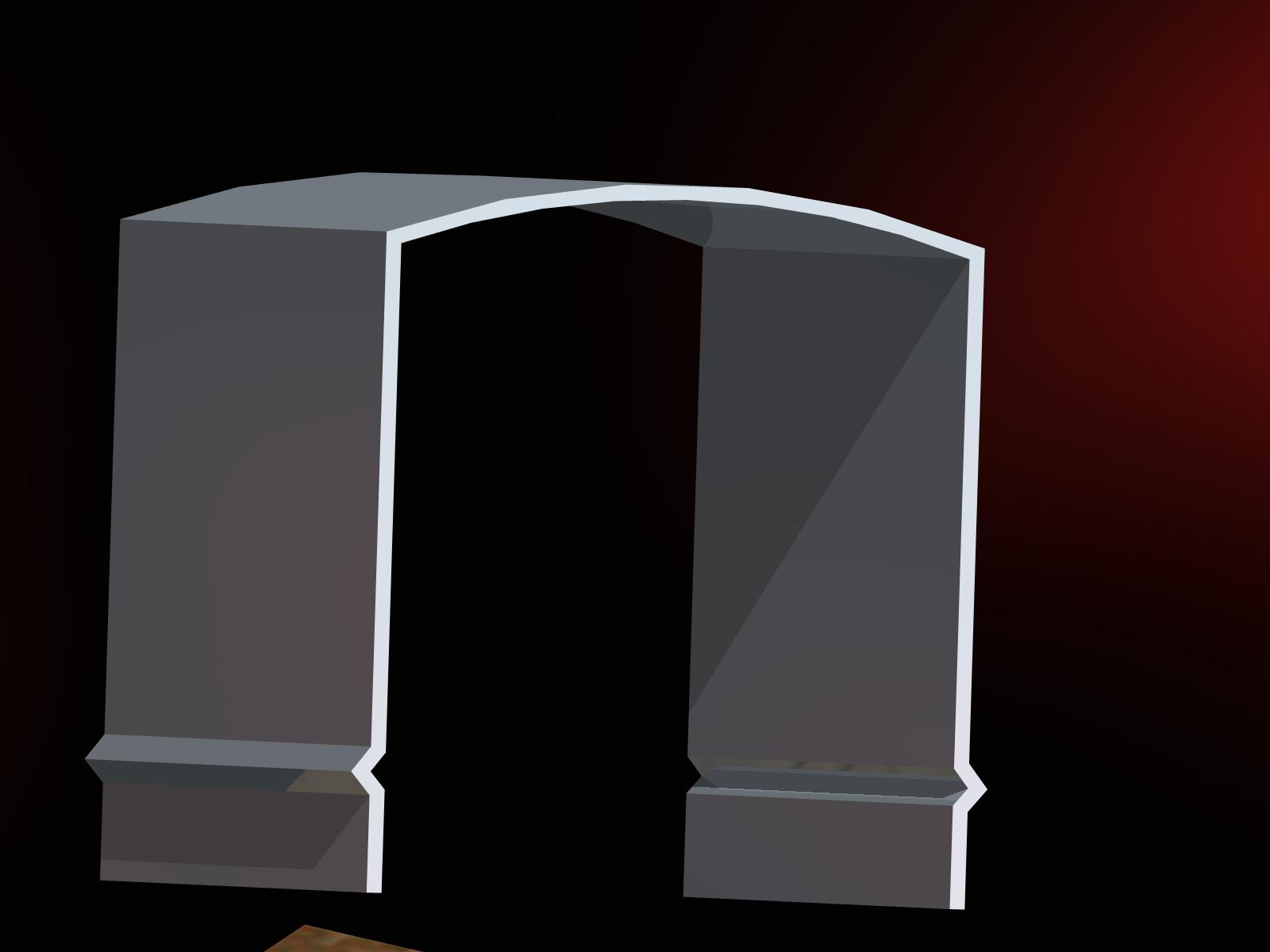

ich muss für ein Projekt ein Blech konstruieren, aber bekomme die Biegung aufgrund der der gebogenen Kante an der oberen Seite nicht hin. Im Anhang ist ein Bild, auf dem zu erkennen ist, wie das Blech aussehen soll. Eine Abwicklung sollte auch möglich sein.
Ich würde mich freuen wenn jemand so schnell wie möglich mir eine Hilfestellung geben könnte, da ich am Montag die Semesterarbeit abgeben muss und dies das letzt Teil ist, das mir fehlt.

In den Blechmodus wechseln und das Teil abwickeln, wo liegt das Problem?
Hab Dir ein Bsp. erstellt, die Abwicklung ist als Familientabellenteil definiert.
BTWBy the way (So nebenbei bemerkt): ist es Absicht, dass das Teil keine Biegradien hat (Herstellung)?

Genau die Biegeradien habe ich nicht hinbekommen. Auf den beiden Dreiecken ist es kein Problem aber die oberen kannten an der Krummen Ebene kriege ich sie einfach nicht hin.

Ich habe jetzt beim Skizzieren die Biegeradien hinzugefügt und so hat das geklappt. Vorher habe ich es über die Kantenbiegung versucht, ohne Erfolg. Ist es nun richtig es über den Skizzierer zu machen oder kann man das anders, besser lösen?

Nee, ist schon okay.
Normalerweise Grundkörper "Massiv" erstellen und mit dem Rundungs-Tool abrunden. Anschließend BLECH KONVERT ->Schale. Aber wenn's bis Montag fertig werden soll, dann lass es mal so!
Die "echten" Biegungen sind, meines Wissens nach, leider nur Ebenenbasiert (Planar, bzw. Skizzenbasiert) und deshalb nicht auf oder an "unebenen" Flächen möglich.

Geht unter der Voraussetzung, dass der Dom oben zylindrisch ist

Wobei in der Skizzre nur die beiden oberen Radien abgewinkelt werden brauchen.
Den Rest kann man auch beim konvertieren in Blech als Biegung definieren.

Das verstehe ich nicht.
Das Teil ist nur in Sheetmetal modelliert und wie im Modellbaum zu sehen abwickelbar.
Wäre der Dom oben eine Kugelkalotte, ließe es sich nicht abwickeln.
