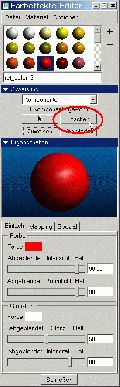

Wir mussten für eine Präsentation bei einer Baugruppe die Farbe der PRTs auf einheitliches schwarz setzen. Nun möchten wir wieder die Farbe der PRTs in der Baugruppe haben.
Kann man die Farben wieder "zurücksetzen"?
Vielen Dank und Grüsse

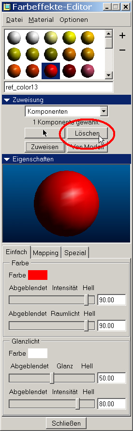

Indem sie die Zuweisung in der Baugruppe wieder löschen - damit haben sie dann ihre *alte* Farbe in der BG wieder.
Empfehlung: Farbzuweisungen ausschließlich in den Teilen vornehmen - keine Farbzuweisung in den Baugruppen

Ha, habs doch gewuss, dass es so einfach ist!
Besten Dank HP
