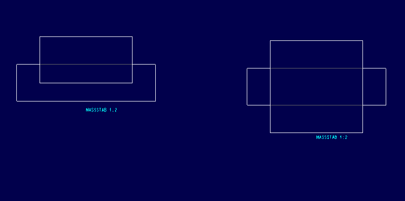

Ich möchte in einer Baugruppenzeichnung, in einer 3D Darstellung, einen Lokalen Schnitt einfügen und dabei einige Teile vom Schnitt ausschließen.
Die Vorgehensweise ist hier sehr gut beschrieben http://ww3.cad.de/foren/ubb/Forum12/HTML/015626.shtml
Wie bekomme ich es nun hin, das der Materialschnitt nur in dieser einen Ansicht erscheint und in allen andern nicht? Mit vereinfachter Darstellung habe ich das schon versucht aber ich kann den Materialschnitt damit nicht unterdrücken.

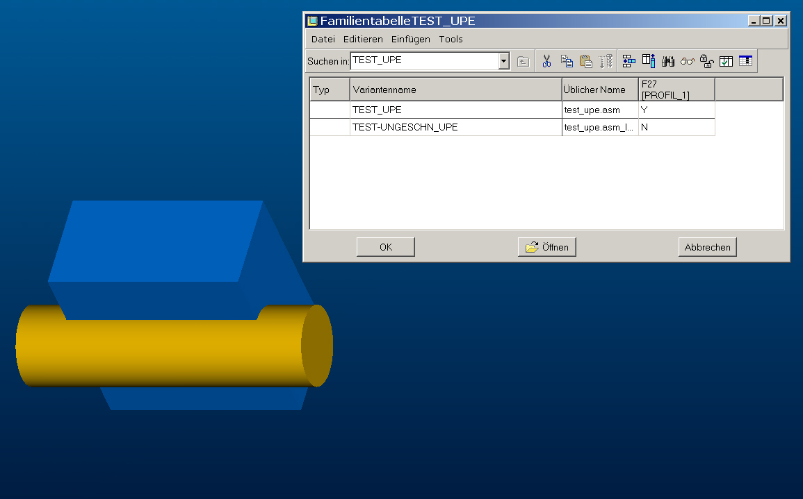

Möglich wäre es mit einer Baugruppenfamilientabelle
In der Variante unterdrücken sie den Baugruppenmaterialschnitt

Ich habe einen Stufenschnitt in der „Draufsicht“ angelegt, die Schnittlinie habe ich so gewählt, dass ich darzustellende Teile die ich  in der Schnittdarstellung unbedingt sehen will entweder anschneide oder den Schnitt um sie herum lege.
In der 3D-Darstellung auf dem Zeichenblatt  habe ich dann den Schnitt als lokalen Schnitt ausgewählt und mit einen Spline definiert.
Durch Rechtsklick mit der Maus habe ich die Schraffur ausgewählt, weiter auf Eigenschaften und man befindet sich im Menü „Schraffur ändern“ jetzt kann man die einzelnen Komponenten die nicht geschnitten werden sollen mit „Auswahl“ oder „Weiter“ auswählen und mit „Ausschließen“ vom Schnitt ausschließen.
Wichtig ist dabei, liegen Bauteile in der Schnittansicht in Richtung des Betrachters vor dem Schnitt, kann man diese nicht auswählen und man kann diese dann nicht darstellen. Abhilfe schafft hier nur den Stufenschnitt neu anzupassen.
