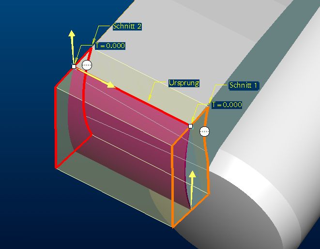

Ich habe einen Schnitt als Zug-Verbund-KE erstellt. (Siehe Bild)
Schnitt 2 ist senkrecht zur Steuerkurve und soll auch genau so bleiben.
Schnitt 1 ist auch senkrecht zur Steuerkurve - soll er aber nicht sein.
Die Skizze für Schnitt 1 soll eigentlich parallel zu der Fläche sein, die ich blau gefärbt habe.
Weiß jemand, ob und wie ich das einstellen kann?
Ich such schon den ganzen Morgen und komm einfach nicht weiter!
Konnte in der Suche leider nix zu diesem Problem finden.

Stimmt! Das Auswahlfeld unter "Schnitte" hatte ich gar nicht registriert. Super!
So hat es bei mir auch geklappt.
Tausend Dank!
