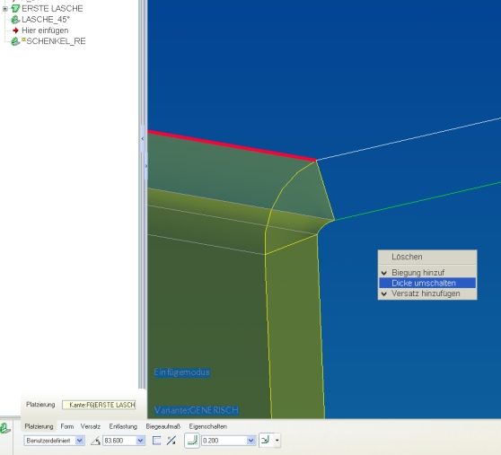

Hallo Blechprofis,
ich habe einen Geräteträger, der wie ein Bügel aufgebaut ist (siehe Zeichnung).
Mein Problem ist nun, dass ich beide Flügel als benutzerdefinierte Laschen gemacht habe und ich
dann einen Versatz erhalte im generischen Teil bei einem Biegewinkel von 83,6°(siehe PDF).
In einem Familientabellenteil mit anderem Winkel (85,7°) erscheint dieser Versatz nicht.
Im großen erstmal nicht so das riesiges Problem, da der Versatz ganze 0,03mm beträgt. Leider
bleibt er in der Abwicklung erhalten und somit haben wir ein großes Problem mit unserer Laser-
maschine, die uns dieses Teil nicht schneidet mit diesem kleinen Versatz.
Was tun? Ich habe alles kontrolliert und festgestellt, dass meine Laschen eigentlich bis zum Rand-
also ohne den Miniversatz- angegeben sind (Skizze der Lasche). Ich habe versucht verschiedene Ansätze
an der Kante zu wählen, alles nur der Arztkoffer und nichts klappt so richtig.
Verrunden bringt auch nichts, da er dann ja nicht mehr abwickelt.
Hat jemand einen Tipp? Oder weis jemand was ich anders machen muss?
Vielen Dank

So dass hat mir jetzt keine Ruhe gelassen.
Hab den Fehler zwar nicht im Raketentempo gefunden, aber dann doch.
Du musst in deinen Laschen-KE´s die Dicke umschalten (über RMT).
Standardmässig sollte die Seite bei einer Laschenerzeugung zwar stimmen, aber irgendwie hattest Du da die falsche Seite drinnen.

Guten Morgen Roland,
vielen Dank für deinen Tipp.
Genau dieser Schritt fehlte mir und wahrscheinlich hätte ich noch Tage gesucht...
Wenn man sich so durchs Blechmodul wühlt sieht man manchmal den Wald vor lauter Bäumen nicht.
Jetzt ist alles ohne Ecken vorhanden.
10U4U.
