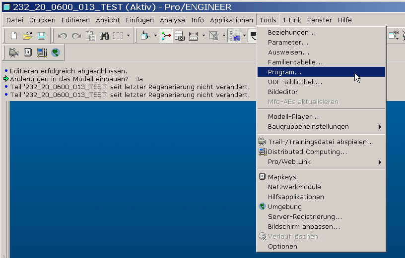

kann mir jemand helfen, wie man ein Pro/programm wieder löscht
oder vielleicht die Parameterabfrage beim Regenerieren unterdrücken kann?
Einfachere Programme lassen sich problemlos löschen, aber in diesem Falle, wie im Anhang, nicht.
Einige KE's sind wegen Datenmenge unterdrückt und können problemlos zurückgeholt werden.
Danke mal im Voraus.

Tools / Programm

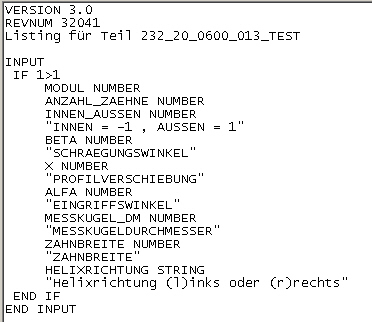

Und löschen der Eingabewerte (zwischen INPUT und END INPUT
IF 1>1  ---  END IF ... bewirkt, dass die Eingabe nicht abgefragt wird, die Programmzeilen aber nicht gelöscht werden.

Ich habe gerade kein Pro/E zur Hand und kann mir das Teil deshalb nicht ansehen.
Der Programm-Ausschnitt von call4help erinnert mich aber sehr an ein Zahnrad, das von OS vor langer Zeit ins Forum eingestellt wurde.
In diesem Fall würde es relativ wenig nutzen nur die Eingabeabfragen zu deaktivieren, da zusätzlich einzelne KEs ebenfalls programmgesteuert wurden. D. h. man müsste je nahc gewünschtem Modelleriungsergebnis noch die entsprechenden Parameterwerte neu setzen oder die Abfragen für die KEs aus dem Code entfernen.
