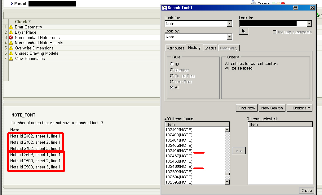

ich habe folgendes Problem,
der Modelcheck einer Zeichnung liefert mir Fehler wegen falscher Schriftarten. Soweit noch gut.
Aber: Die gleiche Note-ID soll auf allen drei Zeichnungsblättern sein !?
Und: die Suchfunktion (Note - All) kennt diese Note-IDs nicht !?
Wie kann ich den Fehler beheben ???

Zeichnungsrahmen ist i.O. Geprüft und wird ja auch in anderen Zeichnungen verwendet, wo der Fehler nicht auftritt.
Auch eine unsichtbare Notiz müßte in der Suche auftauchen.

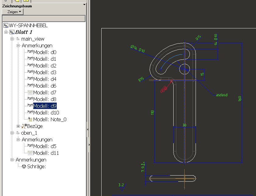

Es ist vielleicht veilleicht ein wenig verwegen vom Ansatz her, aber man könnt versuchen, die Notiz mit dem schönen neuen "Drawing Tree" der WF5-Pre zu finden.
Ich habe das testweise einmal mit einer alten WF2-Zeichnung gemacht und war angenehm überrascht, was dort alles angezeigt wurde.

Lösung:
in den Zeichnungsoptionen den Eintrag update_drawing all vornehmen und anschließend alle Blätter aktualisieren.
Damit habe ich die Notes zwar nicht gefunden, aber der Modelcheck-Fehler ist weg.
Dank an Matthias (C128)
Natürlich auch an alle anderen die mit Tips geholfen haben
