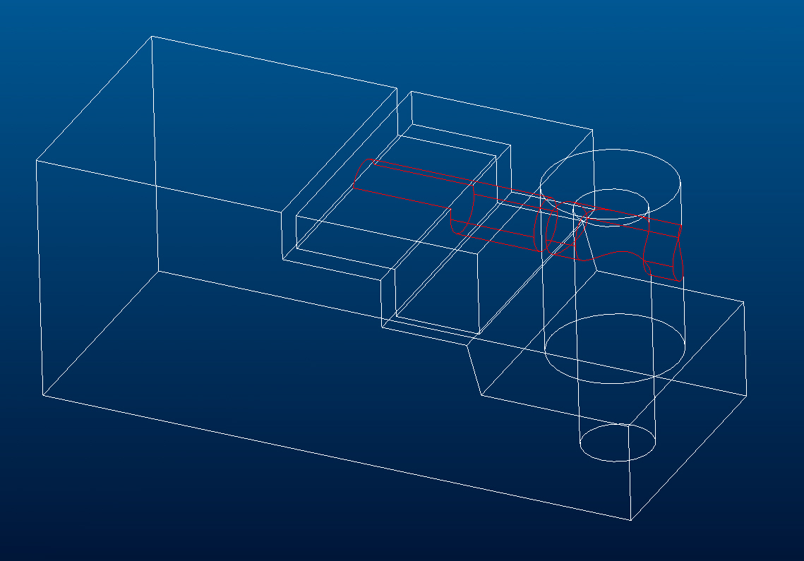

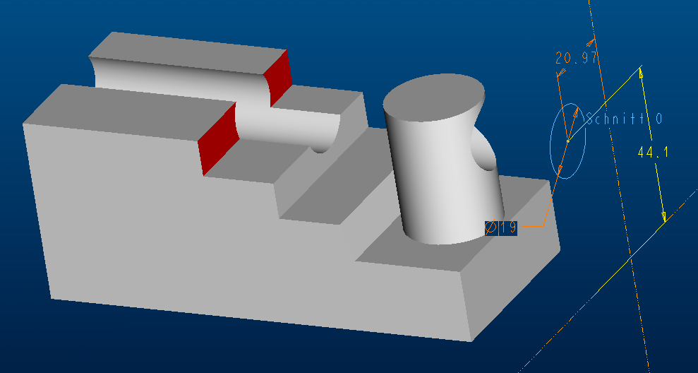

ich habe mich wahrscheinlich ungeschickt ausgedrückt: Das Problem ist, dass diese Tiefenoption unterschiedlich reagiert, und eben nicht immer bis zu einer bestimmten Fläche läuft, wenn der Schnitt die Fläche trifft.
Anbei paar Bilder, hoffe das Problem wird klarer.

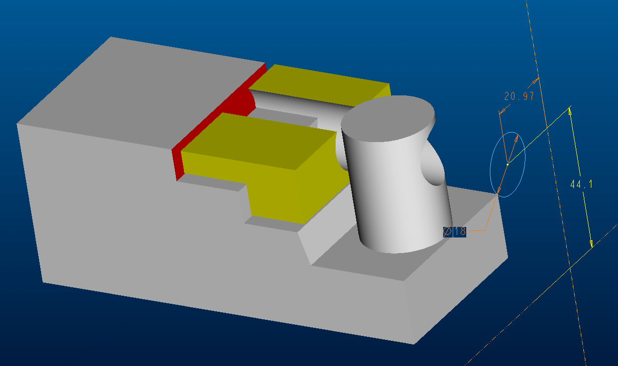

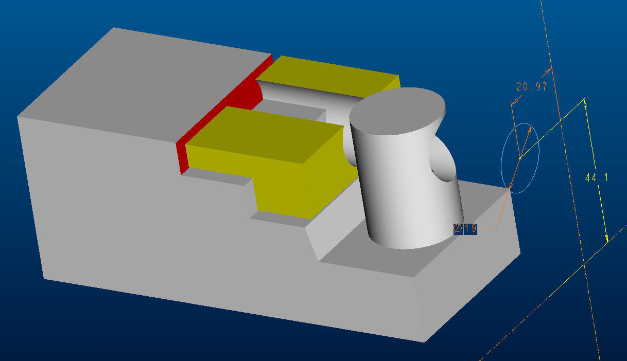

Habe in ihr Modell stufe.prt lediglich den gelben Körper (Bild: stufe_1.jpg) eingefügt (damit man die tiefe des Materialschnittes erkennen kann).
Und wie man in Bild stufe_2.jpg sieht gehorcht ihr Modell meinen Ausführungen.
Der Materialschnitt geht bis zur gewählten Fläche, und da er die darunter liegende anschließende Fläche auch schneidet, endet er in diesem Beriech an der anschließenden Fläche.
Ihr Beispiel gehorcht meiner Dokumentation Ex_bis_FL.pdf aus obigem Beitrag.
Ihre Behauptung* der MatSchnitt geht nicht immer bis zu einer Teilefläche, wenn diese von dem Schnitt getroffen wird. Wir haben einige Beispiele dazu. * ist damit wohl eher nicht bewiesen.
mfg HP

Da sie kein Modell, sondern lediglich einige Bilder anbieten, kann ich nur Mutmaßungen anstellen:
Anzunehmen ist, dass im oberen Beispiel der Querschnitt des MatSchn nicht über die referenzierte Fläche hinausragt und damit an dieser Fläche endet – die darunter liegende anschließende Fläche schneidet er – also endet er auch an dieser. --- man sieht also nix -- OK
Im unteren Beispiel D=19 scheint der Querschnitt nach oben über die referenzierte Fläche hinauszuragen, damit wird auch die anschießende Fläche als Ende-Referenz wirksam (dies ist die hinterste Fläche) und der MatSchn geht somit durch bis zu dieser.
Zu beachten ist dabei, das Modell kann ich mir leider nicht anschauen, dass keinerlei schleifende Schnitte (Kreisrunder MatSchn tangiert an zu schneidender horizontaler Körperfläche) entstehen dürfen.
Schaut so aus, als wäre meine Erklärung noch immer gültig.
Das Modell aus dem die Bilder entwickelt wurden wäre interessant, da man damit über die Mutmaßungen hinaus käme.
mfg HP

Den gelben Körper habe ich dazugebastelt, damit man die Tiefe des Materialschnitts erkennen kann!
Ich denke, dass ihr Problem auf ein Genauigkeitsproblem hinausläuft. Möglicherweise kommt es beim Schnitt mit dem vorne liegenden Zylinder zu einer zu kurzen Kante, oder einer anderen Unplausibilität.
Wenn der MatSchn den Kreisquerschnitt des Zylinders tangiert, kann dies Probleme machen – das hat dann aber nix mit der zur Rede stehenden Tiefenreferenz zu tun.
mfg HP

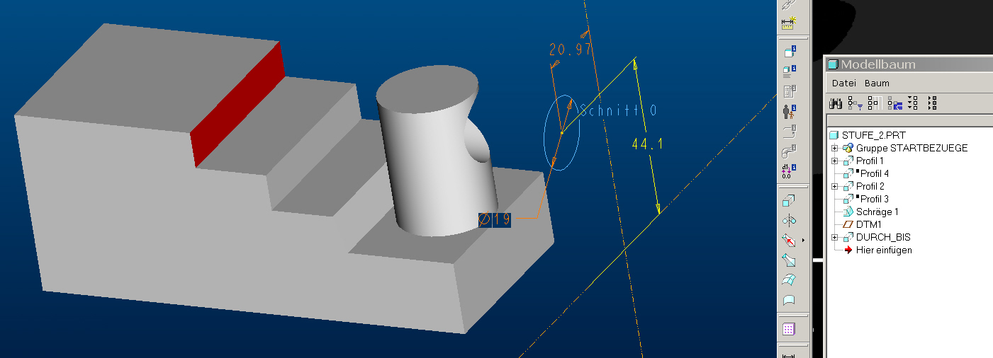

Jetzt habe ich mal den von mir dazu gebastelten Körper unterdrückt – und siehe da!
Bild: stufe_nachtr_3.jpg
Da wird wohl einiges mit den Referenzen von Profil_3 schief laufen.
