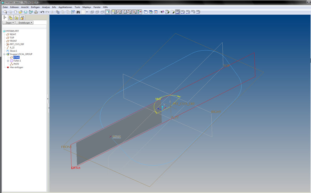

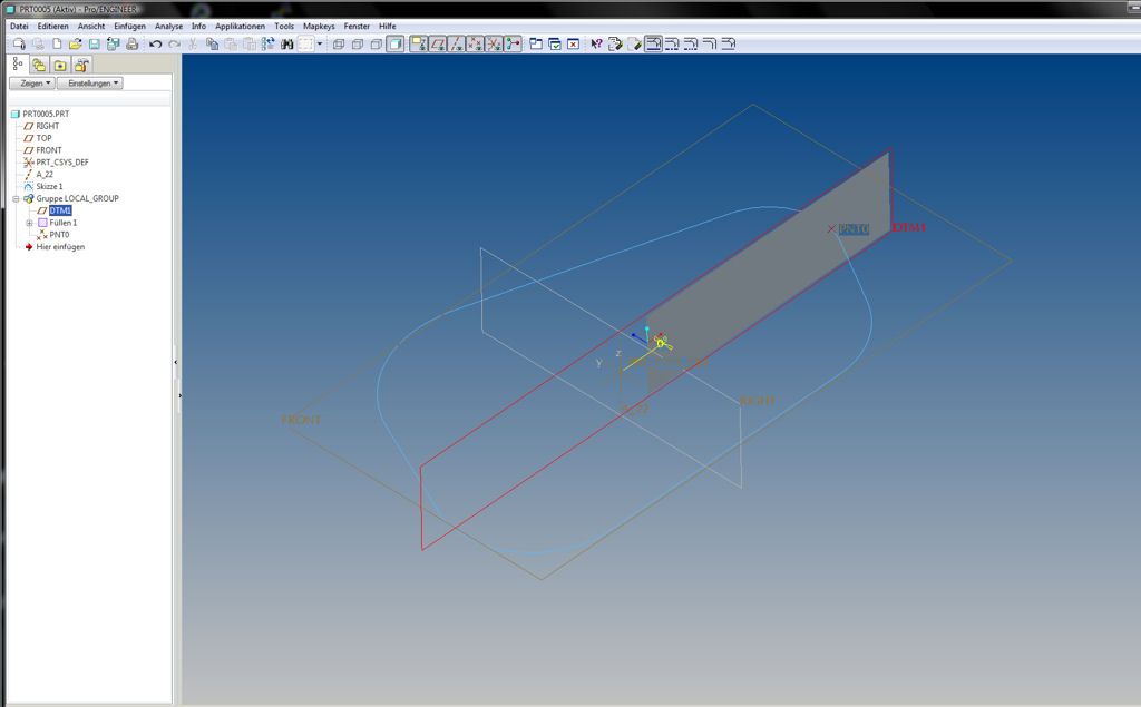

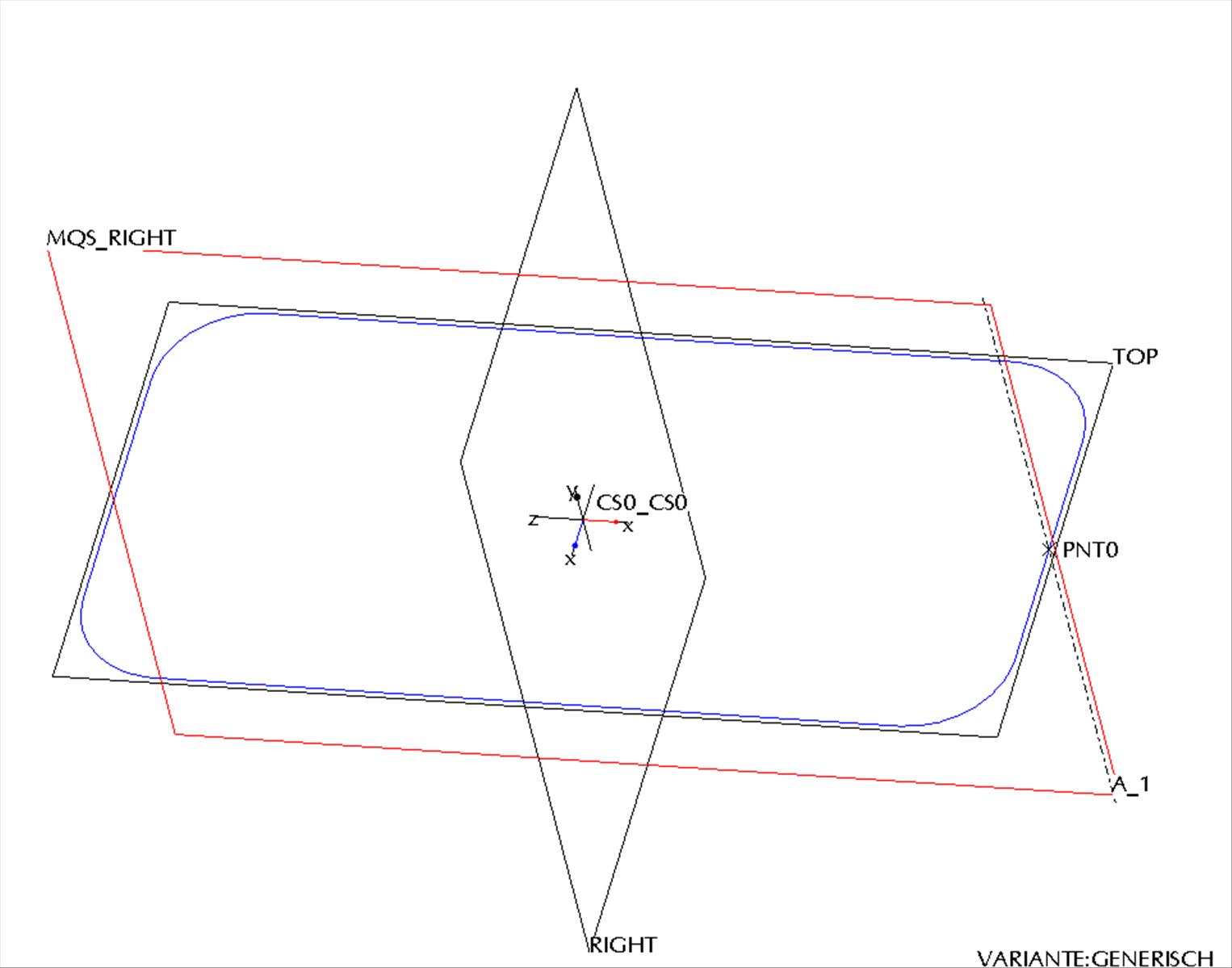

erstellt am: 03. Jun. 2009 15:45    Editieren oder löschen Sie diesen Beitrag!  <-- editieren / zitieren -->   Antwort mit Zitat in Fett Antwort mit kursivem Zitat    Unities abgeben: 1 Unity (wenig hilfreich, aber dennoch)2 Unities3 Unities4 Unities5 Unities6 Unities7 Unities8 Unities9 Unities10 Unities Nur für joachzapf 10 Unities + Antwort hilfreich
Koordinatensystem brauchst Du eigentlich nicht. Ich habe mal zwei Bilder rangehängt zum Verständnis. Mit dem Modell kann ich wegen WF4 <> WF2 leider erst mal nicht dienen.

erstellt am: 04. Jun. 2009 08:36    Editieren oder löschen Sie diesen Beitrag!  <-- editieren / zitieren -->   Antwort mit Zitat in Fett Antwort mit kursivem Zitat    Unities abgeben: 1 Unity (wenig hilfreich, aber dennoch)2 Unities3 Unities4 Unities5 Unities6 Unities7 Unities8 Unities9 Unities10 Unities Nur für joachzapf 10 Unities + Antwort hilfreich
prt0001.prt.txt
So, hier noch das Modell (WF2).
Einfach Winkel der Ebene DREHMICH ändern und sehen was passiert.
