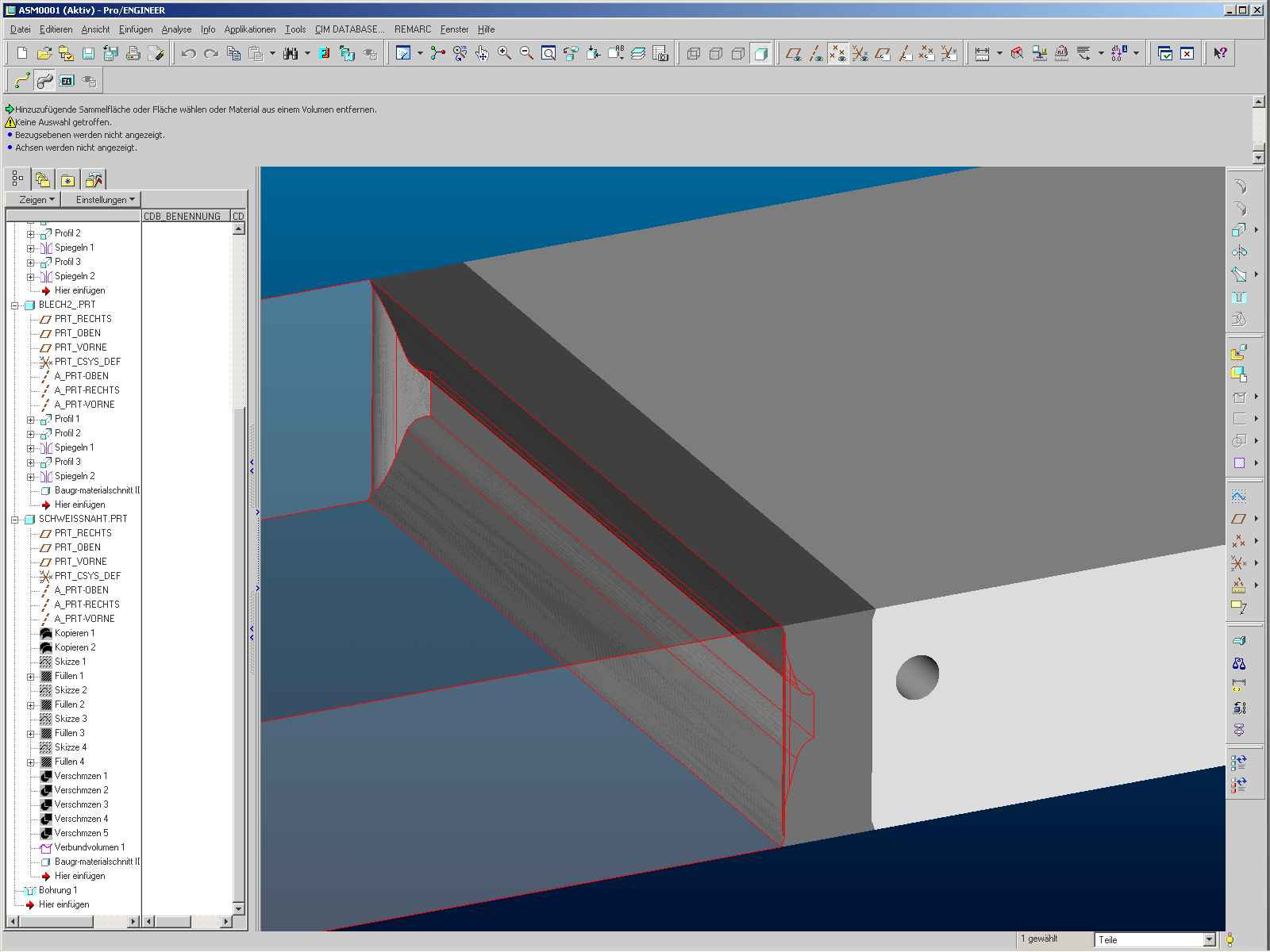

Hallo zusammen!
Habe folgendes Problem:
zwei Bleche mit Schweissnahtvorbereitung werden zusammengesetzt.
Die Schweissnaht erstelle ich über Flächenkopien aus den beiden Blechen und "Deckflächen", sowie Verschmelzen und Verbundvolumen.
Wenn ich jetzt ein Bohrung oder einen Materialschnitt in die BG setze, der diese Schweissnaht anschneidet
(z.Bsp. Oberfläche wird nach dem Schweissen allseitig gefräst...),
dann fliegt mir die ganze Sache um die Ohren...
Ich denke, es liegt an den Baugr.-Materialschnitten, die dann in den Einzelteilen (Blech1 und Blech2) drin sind und sich auf die vorher kopierten Flächen auswirken.
Kann mir jemand eine andere diesbezügliche Arbeitsweise oder einen Workaround empfehlen?
Wäre super!
Schöne Grüße aus Wegberg
Bernhard

Mit Baugruppe MatSchnitten gibt es doch immer wieder Probleme. Ich würde versuchen, den MatSchnitt mit Flächen durchzuführen.

Wenn ich in der BG Flächen erzeuge und dann per Verbundvolumen das Material entferne, habe ich genau den selben Effekt...
Bernhard
