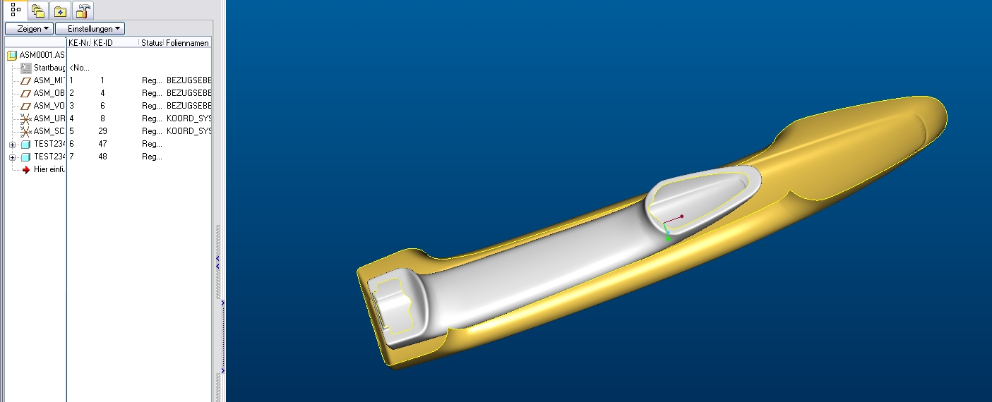

Hallo Forum!
Habe da ein Problem. Ich soll die Flächen des IGES-Modells (siehe Anhang) um 2mm aufweiten. Also quasi ein 2tes Modell um das vorhandene, im Abstand von 2mm zu den vorhandenen Flächen. Ich habe es schon mit einzelnen Flächen versucht, die ich dann über "Verschmelzen" mit einander verbunden habe, aber das Ergebnis war nicht zufriedenstellend. Über Hilfe wäre ich sehr dankbar!

Kannst Du das *.iges in ProE als *.prt (Volumenmodel) einlesen?
Ein *.prt kann man doch über skalieren aufpumpen bzw. schrupfen.
(Formenbauer nutzen das für das Modellieren ihrer Formen.)
Editiern==> MDL skaliern (bei WF 2)
Vielleicht hilft Dir das ja weiter....

Okay, das funktioniert schon mal ganz gut, danke!
Aber mein Problem ist eigentlich, dass ich nur die Flächen in vertikaler Richtung "skalieren" will, das geht so leider nicht, oder?

evtl. kannst du ja die entsprechenden Flächen aus dem skalierten Modell rauslöschen.
Baugruppe erstellen ==> Orginalmodell auf KSYS einbauen ==> Verschiebungs-KSYS einbauen ==>
aufgepumptes Modell auf Verschiebungs-KSYS ==> Aufgepumptes Modell mit Verschiebungs-KSYS zurechtzupfen
==> Die überflüssigen Flächen vom aufgepumpten Modell rauslöschen.

Kann leider keine Flächen löschen... weiß auch nicht warum

Im *.prt im Modellbaum auf das Import-KE gehen ==> Definition editieren
Dann kannst Du die Flächen wählen anwählen und entfernen.

es gibt ein Schwindungs-KE (Editieren\Setup\Schwindung in WF4), da kann man entlang der CSys-Achsen unterschiedlich Skalieren, wenn man den Haken bei Isotrop wegnimmt. Allerdings geschieht das Skalieren dann eben relativ, nicht absolut (jede Fläche 2mm). Es kann aber sein, das das Schwindungs-KE nur mit irgendeinem Sondermodul geht.

EDIT: Bei mir gings mit ner ganz normalen value-pack-Lizenz

Schwindungs-KE, das wäre was ich brauche... Hab ich dummerweise nicht
