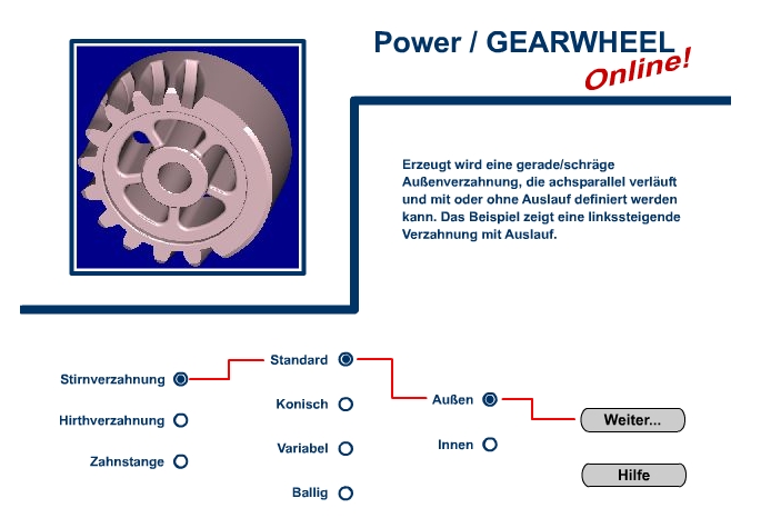

ich bin ein HTL-Student im 3. Jahr und arbeite seit etwa einem Jahr mit ProE. Bei meinem derzeitigen Projekt im Fach Konstruktionsübungen muss ich ein Getriebe konstruieren (Außenverzahnte Stirnräder).
Jetzt habe ich bereits hier im Forum den Link zur Fa. Trivit gefunden, wo man sich die Zahnradmodelle erstellen lassen kann. Aber alles was ich dann bekomme, ist ein Ring mit einem Negativ der Zähne darin.
Meine Frage ist nun, wie kann ich daraus am Besten ein Zahnrad machen, sozusagen das Positiv aus dem Negativ? Ich habe zwar schon danach im Forum gesucht aber keine Hilfe zu meinem konkreten Problem gefunden.
Für eure Hilfe wäre ich euch sehr dankbar!

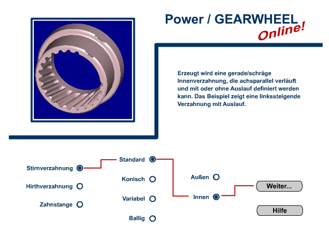

Kann es daran liegen, dass Du anstelle einer Aussenverzahnung eine Innenverzahnung gewählt hast?

Überprüfe das Vorzeichen der Zähnezahl! Wenn die negativ ist, gibt´s ein Hohlrad (Innenverzahnung).

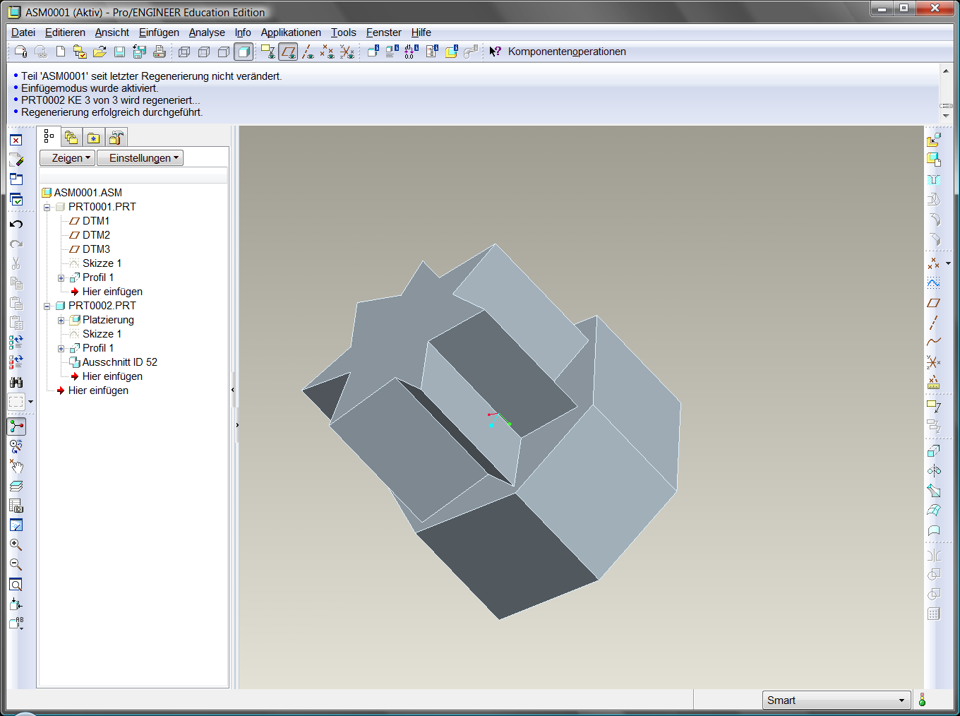

Also wenn du sowas ähnliches hast wie im Bild,
und due willst das Loch in der Mitte als positiv haben. Dann kannst du dir eine Baugruppe machen, das erste Teil einbauen, ein zweites (z.B. Scheibe)erstellen das etwas größer als das Loch in der Mitte ist und dieses auch einbauen (der Sechskannt im 2. Bild).
Dann in der Baugruppe über editieren -> Komponentenoperationen -> Ausschneiden dein positiv erstellen. (Bild3)
Ich hoff ich habe dich richtig verstanden.

Also eine Innenverzahnung ist das nicht, es ist wirklich das negativ einer normalen Außenverzahnung, weil man auch sieht, dass die Evolventenflanke sozusagen eine Krünmmung in die falsche Richtung hat, also ins Zahninnere (was ja dann im Positiv die Lücke ist).
Ich hoffe, ihr versteht, was ich meine.
