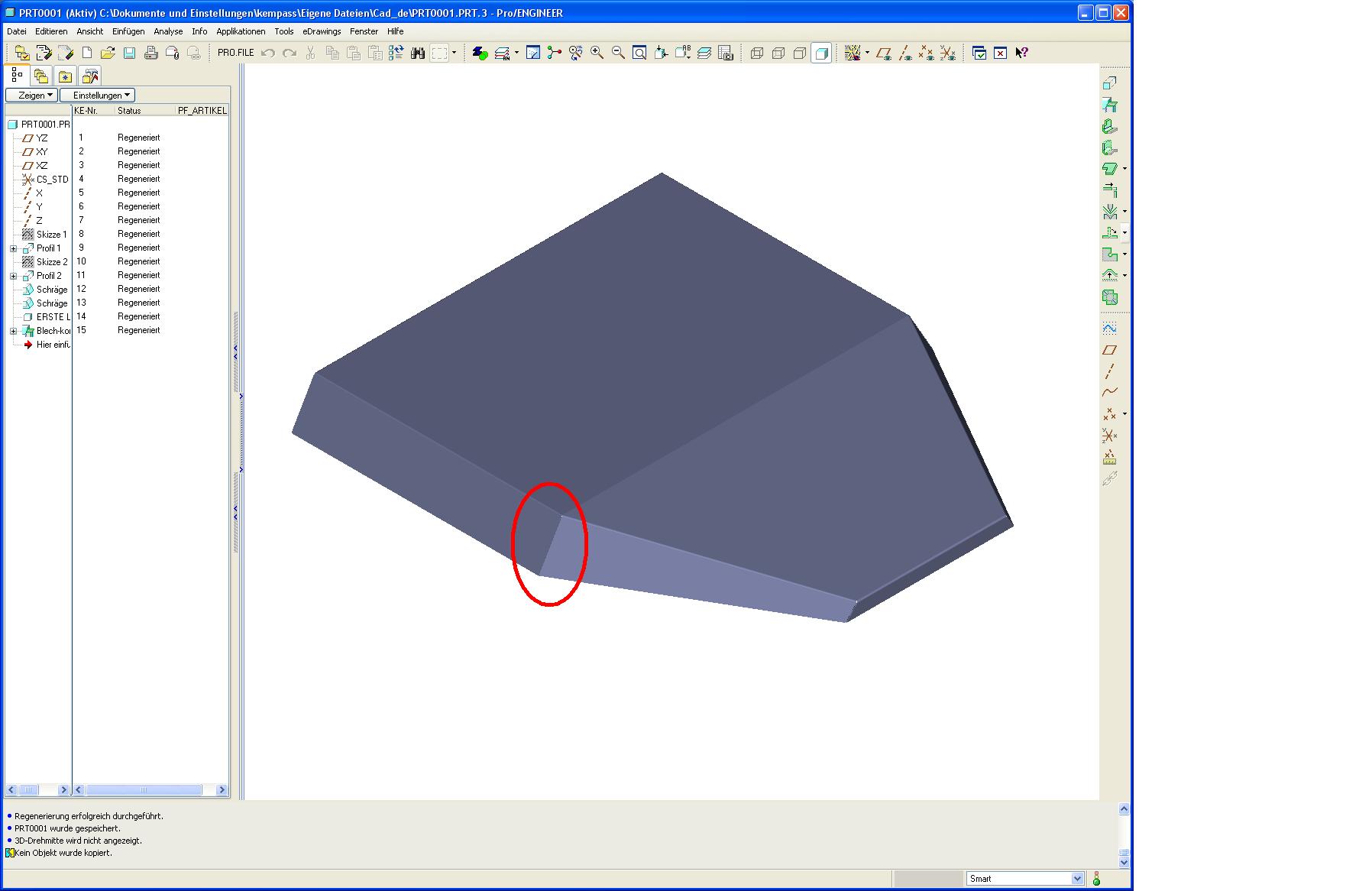

wir bekommen das anhängende Teil ums Verrecken nicht abgewickelt. Hat jemand vielleicht eine Idee, wie wir hier am besten vorgehen. Das Problem ist die Trennung im markierten Bereich bzw. der Stoß der angrenzenden Laschen. Ohne diese bzw. mit anderem Winkel der Laschen zueinander funktioniert's.

hallo, du mußt die beiden Ecken noch entlasten, zb. ne bohrung durch, dann funkt. habe gerade ausprobiert....

ja, wenn ich wüßte wie.

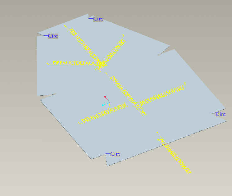

hier mit bild...

also ich find es ja gut, dass Du es geschafft hast. Das Modell oder eine detaillierte Beschreibung würden mir allerdings hilfreicher sein. Die Eckentlastung zu definieren ist nämlich genau mein Problem. Die alten Menüs zur Konvertierung in ProE sind da nicht sehr komfortabel. Auch die Onlinehilfe ist nicht sehr hilfreich.

erstellt am: 27. Mai. 2009 11:54    Editieren oder löschen Sie diesen Beitrag!  <-- editieren / zitieren -->   Antwort mit Zitat in Fett Antwort mit kursivem Zitat    Unities abgeben: 1 Unity (wenig hilfreich, aber dennoch)2 Unities3 Unities4 Unities5 Unities6 Unities7 Unities8 Unities9 Unities10 Unities
Blech.zip
hallo, habe einmal die datei angehangen... habe etwas anderes ausprobiert... muß aber an deinem Modell genauso gehen

Danke für das Modell.
Eine Frage bleibt: warum kann ich das nicht während der Blechkonvertierung definieren?
Selbstgebastelte Entlastungen will ich möglichst vermeiden.
